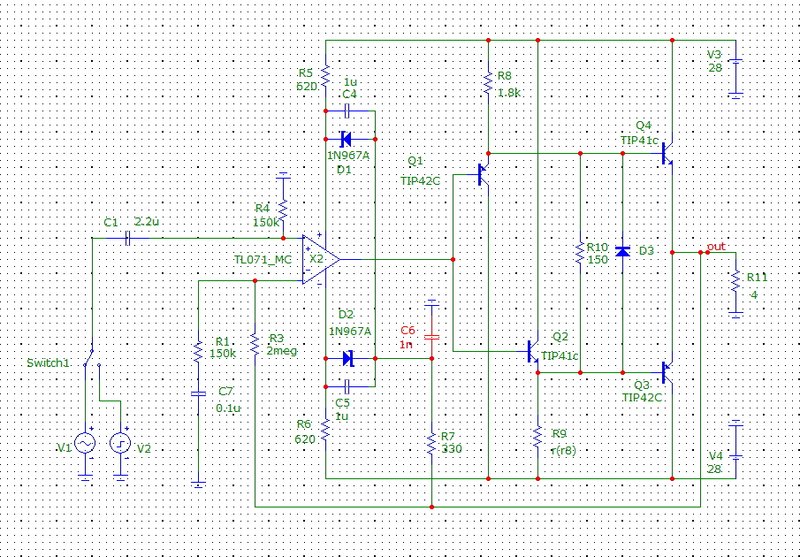

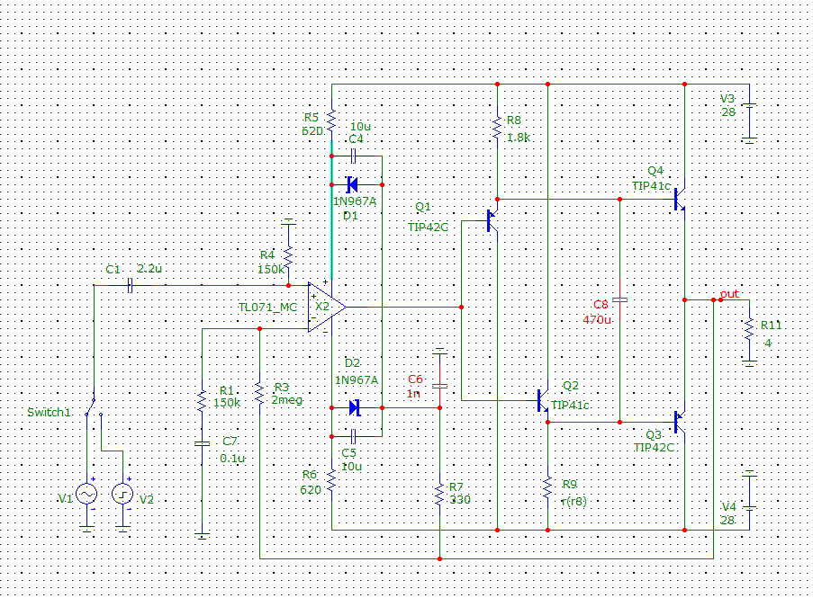

ssc
Сообщения: 24402
Re: Переделка Radiotehnika У101
Сообщение ssc »
stoun писал(а):Жду математических расчетов токов на выходе ОУ
..жди.. :)
..там в одном файле - все есть..надо только посмотреть, да знать как это сделать... :)
..да и "смотреть токи на выходе ОУ" - тупое занятие, ибо декларированное значение в ДШ это с лихвой покрывает..
..вопрос из репертуара ботега.. :)

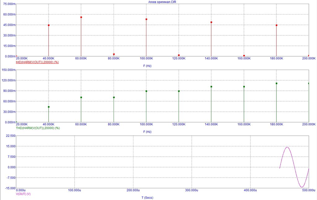

..ну, раз уж тебе очень хочетца "посмотреть" - потрачу на тебя свое драгоценное время.. :)
..поскольку на дворе 21-й век - смотреть будем комплексно, и аппаратные симуляторы справляются с этой задачей как нельзя лучше, ибо в противном случае ты бы был тупо послан к тематической ветке, ибо у меня просто нет столько времени, чтобы удовлетворять очередное любопытство очередного поциента.. :)
..итак..
..нас интересует сам параллельный усилитель в оригинале Агеева и его потенциальные возможности..
..для этого соберем измерительную установку в полном соответствии с оригиналом..
..установим в модели рекомендуемые автором режимы по ПТ..а именно - ток покоя ВК 50мА..
..карта токов модели..примерно 50 мА и есть..
..затем оценим уровень насыщения усилителя - в нашем случае на идеальном источнике питания, без просадок..
..при питании 28В (56В на оба плеча) размах на нагрузке 4 Ом будет 51В - что ничуть не лучше, а даже хуже, чем у типового усилителя на ТДА при том же значении напряжения питания..с учетом просадки - будет еще хуже..
..теперь оценим искажения на частоте 20 кГц при выходной мощности, близкой к максимальной на нагрузке 4 Ом..
..коэффициент нелинейных искажений - примерно 0,6% - это в идеализированной среде, с идеальными по совпадению параметров транзисторами и при идеальном источнике питания.. :)
..в реальном, железном усилителе все будет много хуже.. :)
..резюме - интереса этот усилитель не представляет, его характеристики много хуже, чем у микросхем TDA7293/94/2030/2050
..дальнейшие исследования лишены практического смысла..
..занавес.. :)
..файл микрокапа - в архиве..если ты не умеешь им пользоваться - никто не виноват.. :)
Агеев оригинал.rar
(7.17 КБ) 64 скачивания

Я вам про это и говорил. Причиной высоких искажений является перегруженный режим ОУ типа 574УД1 или 071.
Эти микросхемы хорошо работают (с малыми искажениями) только на высокомную нагрузку (порядка десятков кОм). Вот так выглядят реальные характеристики этих микросхем даже на нагрузке в 10 кОм.
Изображение, Изображение, Изображение
Эти микросхемы не годятся для этой схемы. Это самый неудачный вариант выбора микросхем для схемы Агеева по сравнению практически со всеми другими современными и не очень микросхемами типа 4556, 5532, 5534, 833, 4580, 4560, 4562, 2134 и т.д. У них резко возрастают искажения при низком входном сопротивлении параллельного усилителя, являющего для них низкоомной, "тяжелой" нагрузкой, и сделанного на парах 818(9). Вы подставьте в микрокап в качестве ОУ - 2030А, но лучше 4580, 4556 или 833, чтобы не пересчитывать цепи питания микросхем на более мощных стабилитронах, рассчитанных на нагрузку и ток сопоставимый с током покая 2030А. И получите искажения на порядки ниже.
И не надо мне писать в тоне, что вы тут профессор и делаете мне - бестолковому студенту, большое одолжение своими ответами. Видите себя скромней.

stoun писал(а):Я вам про это и говорил.
..нет - ты хотел использовать его в качестве мощного выходного звена - а это "не про одно и то же говорил".. :)))
stoun писал(а):Причиной высоких искажений является перегруженный режим ОУ типа 574УД1 или 071.
..и опять же нет - 574УД1 вообще не апсуждается, это никчемная копия буржуйского ОУ, а вот на TL71 делают даже маломощные усилители для высокочувствительных наушников - и ничего.. :)
..причина - не в перегрузке ОУ, а в кривом ВК..и я легко могу это доказать.. :)
..остальное - бла-бла-бла - ниочем.. :)
..и тебе для размышления
..график искажений базового усилителя в этой статье очень хорошо коррелирует с результатами моделирования..
..по агеевскому усилителю есть специальная ветка - если бы ты ее прочитал, то уменьшил бы искажения базового усилителя на порядок, всего при помощи одной детали.. :)

"Давно хочу попробовать такую идею - обвязка мощных микросхем типа 2050(30), 1875, 7293(4) усилителем тока, выполненном по схеме параллельного усилителя. Заказал мощные комплементарные пары импортных транзисторов буду пробовать на 7293 микросхемах по этой схеме (упрощенная схема Агеева) с переключателем режимов АВ и А..." Первый мой комментарий по этой теме на предыдущей странице.
Вот реальные искажения на 4560 (левые графики).
Все, извини, ты меня утомил со своей математикой. :))

stoun писал(а):Все, извини, ты меня утомил.
..еще чуть-чуть.. :)))
..во.. :)))
..а так уже - 0,055%..0,1% :)))
..и "перегрузка ОУ" - не причем.. :)))
