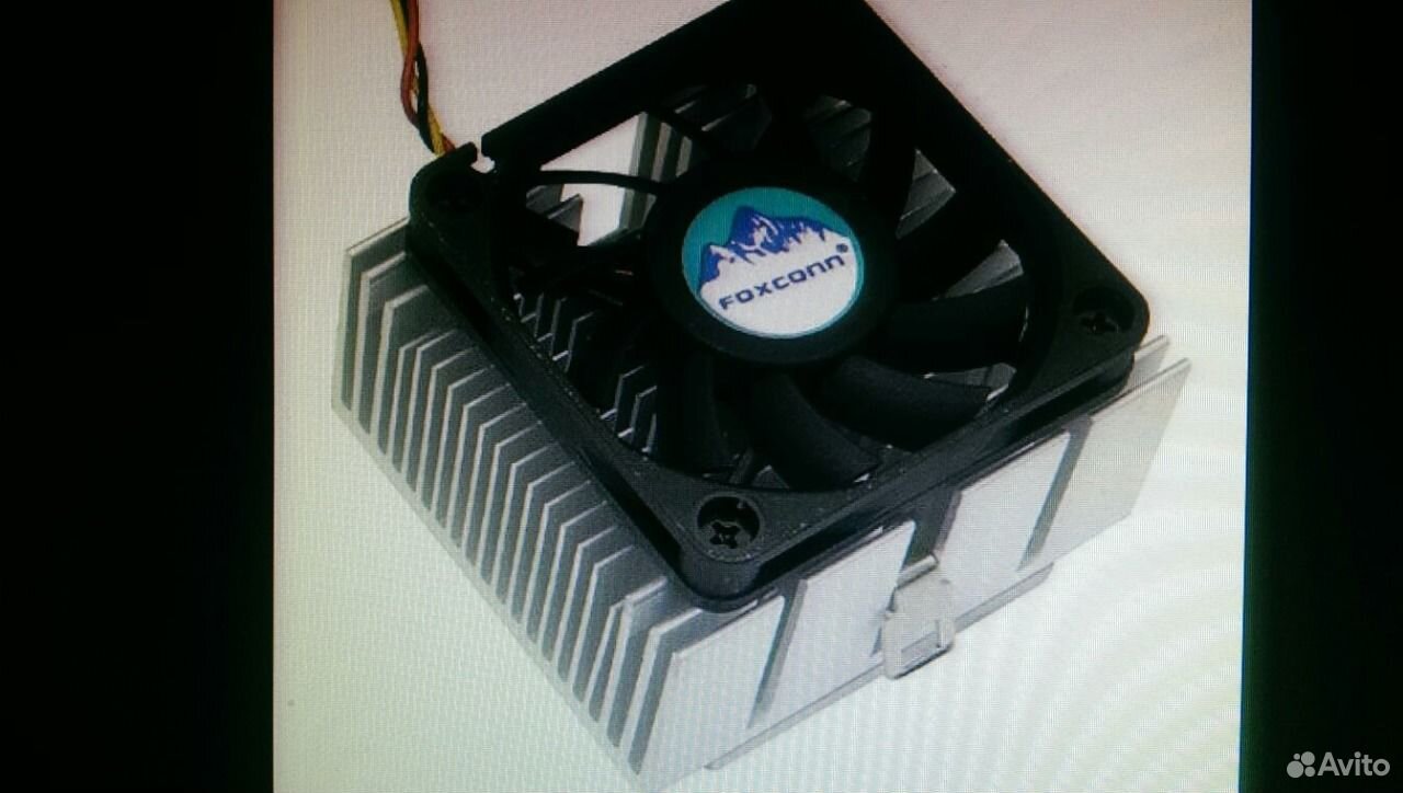

Последний - Foxconn (на минуточку), а не "подвальщина".

На фото хорошо видно, что в радиаторе сделаны специальные "колодцы", в которые ввёрнуты саморезы. Вертикальные прорези позволяют металлу пружинить и не лопаться от вворачивания шурупов. А вовсе не "кинжал между рёбер", как тут предлагают.
Тем не менее, это типично китайское изобретение для экономии на спичках - саморез не может глубоко прорезать металл и засесть там так же надёжно, как болт в нарезанной метчиком резьбе.

А вы собрались отрывать монтировкой?
Всему есть разумная достаточность. Даже при таком креплении работает годами, и никуда не улетает.
На втором кулере никаких колодцев нет. Присмотритесь.

Андрей Бедов писал(а):Всему есть разумная достаточность.
"Разумная достаточность" не означает, что крепить надо соплями, а делать из говна и палок.
Монтировкой отрывать никто не будет, но где гарантия, что оно не разлезется само от вибраций и колебаний температуры? Ответы типа: "У меня годами работает и ничо" не принимаются. :P Много примеров, где проводка сделана на соплях и скрутках, отводы от кабеля прикручиваются к последнему шурупами между жил (привет Foxconnу), фаза выведена на резьбу патрона и т.д. Работает годами и ничо. Значит, в топку ПУЭ? :)))
Да и что такое "Foxconn"? Типичная китаёза, хоть и известная. Сделает под заказ что угодно - от какашки до конфетки.
На втором фото просто изделие для более скупого заказчика.
П.С. Ну привык я к "военным технологиям" совка, вот и коробит меня такой колхоз. :))

diesel170, вы поймите одно: шуруп не надо врезать в алюминий. Он держится большей частью за счёт подпружиненности рёбер.
И, да, подтверждаю: у меня Athlon-64 (почему "были"?), пользуюсь им до сих пор.
Подарили процессор в коробке (BOX), к нему в этой коробке прилагался и кулер, одобренный AMD, и по её референсу. Полкоробки только одних бумажек с сертификатами, голограммами, и прочей ерундой.
Так вот: крепление вентилятора - точно такое же.
Уж наверно AMD не будет позориться, продавая коробочную версию процессора, связываясь "со всяким фуфлом"...
