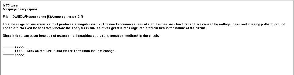

Очень хорошо. Я рад за тебя и твою математику. Если вместо красного конденсатора на 1n поставите резистор 430-600 Ом будет еще лучше.)))
..она не моя - она своя собственная, т.е - общая..stoun писал(а):Очень хорошо. Я рад за тебя и твою математику.
..не - не будет..stoun писал(а):Если вместо красного конденсатора на 1n поставите резистор 430-600 Ом будет еще лучше.)))

Так там должны быть еще электролиты хотя бы по 50 мкФ. И лучше их зашунтировать конденсаторами 0,1 мкФ. Либо величину резистора надо увеличить, например до 3 кОм или несколько снизить напряжение питания, если у вас вычисления параметров идут впритык к ограничению по питанию.
Последний раз редактировалось stoun Вс май 19, 2024 00:11:33, всего редактировалось 1 раз.
..микрокап на такие условности плюеет - источник питания же идеальный..наоборот, если использовать полноценную модель конденсатора с импедансом, он расценивает это как вложенный контур..
