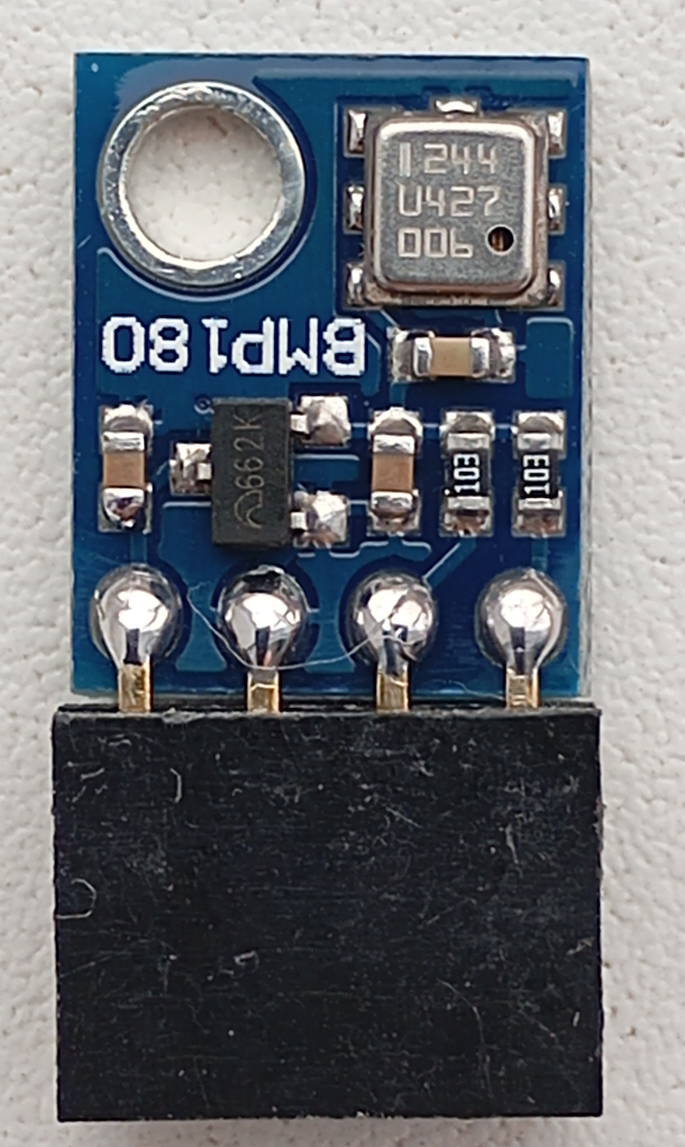

Да и "барометр" на платке BMP180 залежался...
Попробую таки освоить данное железище...
:roll:
для начала покопаюсь в архивах...
