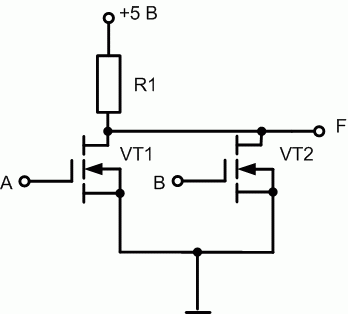

Сообщение TheTERMINATOR »
Добрый день.
Помогите решить задачу.
Есть контроллер управления двигателем автомобиля. В нем стоит транзистор, для управления реле включения бензонасоса - управление замыканием на землю, плюс на реле постоянный.
Задача - сделать внешний транзисторный ключ управления реле. Но чтобы не возникало никаких конфликтов между управляющими транзисторами. Дополнительное управление реле будет от внешней коробочки, не суть важно.
Внутрь контроллера залезть и подпаяться между выходом процессора и транзистора не получится.
korob
Сообщения: 6643
Откуда: Ливны
Re: Транзисторные ключи.
Сообщение korob »
TheTERMINATOR писал(а):Задача - сделать внешний транзисторный ключ управления реле. Но чтобы не возникало никаких конфликтов между управляющими транзисторами. Дополнительное управление реле будет от внешней коробочки
Просто параллельно основному включить, монтажным "ИЛИ". :)

korob
Сообщения: 6643
Откуда: Ливны
Сообщение korob »
:facepalm:
Двумя транзисторами (в монтажное "ИЛИ" включаются не только диоды). :wink:
Картинка из инета, но применительно к вашему случаю - VT1 здесь ключевой транзистор основного блока управления, R1 здесь реле бензонасоса, а VT2 здесь ключевой транзистор дополнительного блока управления (управляющее подаётся на точку "В").
TheTERMINATOR
Сообщения: 565
Зарегистрирован: Пн авг 27, 2012 10:38:20
[uquote="korob",url="/forum/viewtopic.php?p=3376507#p3376507"]:facepalm:
Двумя транзисторами[/uquote]
Спасибо, просто хотел удостовериться, что при таком включении не будет никакого взаимного влияния.
