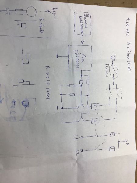

Доброго времени суток.
Деталюшка размером где то 7 х 5 х 4 мм, установлена в проточном нагревателе на расстоянии около 3 сантиметров от датчика протока. Датчик протока представляет собой пластиковую втулку с вращающейся внутри турбинкой в которую вклеен магнит.
Маркировка CSX45, информации в сети найти не удалось. Уверен что этот элемент является магниточувствительным и служит для определения наличия потока воды, но интересно его название и принцип действия.
Мультиметром прозванивается как 4 Ом, если поднести и шевелить магнит то сопротивление увеличивается. Если просто поднести, то сначала увеличивается, а потом падает ( как будто бы имею дело с катушкой индуктивности )
В схеме подключается к питанию 5в через резистор 10к, и через такой же резистор выполнено соединение с портом микроконтроллера.
Что это?

Dm7203, магниточувствительныз нетак много вариантов:
A hall sensor (но они обычно с питанием , 3 ноги, хотя не исключено что питание через пуллап)
B геркон - в таком размере - реально. насчет ресурса только неясно
C индуктор (просто катушка) если это оно то пуллап питает встроенный усилитель.

Кажется мне я заблуждался. Это никакой не магнитный датчик.
По всей видимости это датчик положения. Во всех положениях кроме одного этот элемент имеет околонулевое сопротивление.
В том положении которое занимает этот элемент в собранном нагревателе и при его правильной установке, этот элемент имеет "бесконечное" сопротивление .
Если выставить элемент в положение при котором сопротивление стремиться к нолю, то он реагирует на перемещение магнита рядом ( сопротивление начинает скакать вплоть от 10 Ом до килоом ), в иных случаях реакции нет. Но это я так понимаю побочный эффект
Проточник Thermex ARTflow 6000.
