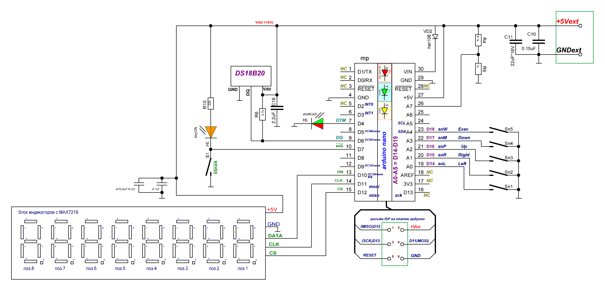

Потихоньку вычесываю пару "дисплей+ кнопы" для неведомо чего применения...
Дисплейчик MAX7219 и пяток кноп собственно клавиатуры плюс кнопа со светиком для включения сканера кноп клавиатуры.
Блокировка для мобильных и/или защиты от случайного нажатия (актуально для домашнего комплекта на сенсорных кнопах)...
Однократно, многократно, по нажатию и/или по отпусканию, автоотключение и контроль "залипания"... Запихнул много всякого...
Тест прожка и схемка простейшие, пока нету теста "на отпускание" - позже поставлю...
Или уж чего реального типа терморегулятора в роли теста намутю...
:dont_know:
схемка под тест
https://img.radiokot.ru/files/20529/3oki03b3hk.GIF
сама "затравка"
swiox.rar
(97.11 КБ) 183 скачивания
основа
дисплей max72r.h, max72r.cpp
кнопы slvkm.h, slvkm.cpp
:? :roll:
сам тест примитивище... :oops:
но для проверки предположений сгодится...
:sleep:

Помалу тестик под исходну схемку
продвигается...
Пока главна менюшка да два устройства - секундомер и кухонкин таймер обратна отсчета с субменюшкой ввода задаваемого времени...
Морока однако с теми 8-позиционками с размещением и наглядностью информации...
сама программка
swiox7led.rar
(101.25 КБ) 180 скачиваний

Способ бюджетней и лоступней некуда. :) :) А вдруг прокатит? :shock:
