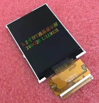

https://ae01.alicdn.com/kf/HTB1x7hPnWmW ... pg_q50.jpg этот будет работать?

Если верить, что это ILI9325, то да. С распайкой шлейфа только разобраться нужно будет.

данная распиновка подойдет?.

Подойдёт к чему? К моей плате нет. К тому экрану, что на фотке? А хз. Надо брать экран в руки смотреть. Но плату всё равно нужно будет переделывать. Перед переделкой платы нужно будет сначала подпаять экран и проверить в работе, а то распаек всяких море.

Спасибо.Проблема с этим экраном не возможно найти то что нужно .Все предлогают только оригиналы. :shock:
