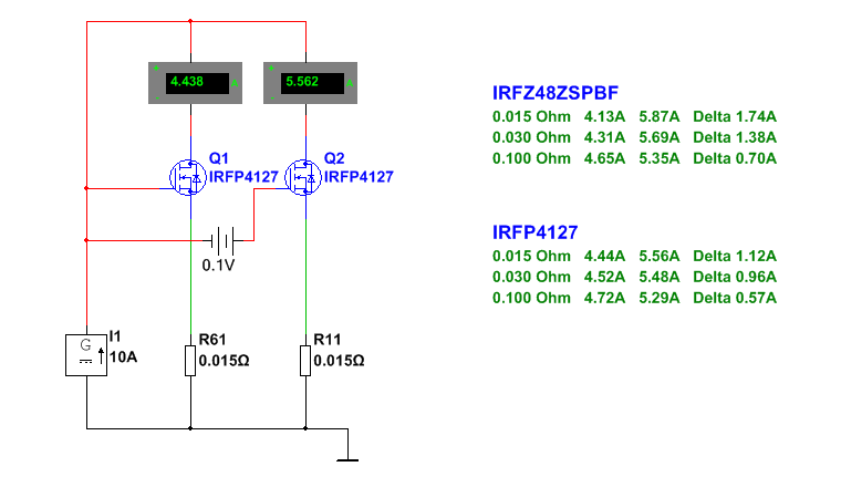

Вот небольшой эксперимент.

[uquote="Телекот",url="/forum/viewtopic.php?p=4008895#p4008895"]Вот небольшой эксперимент.[/uquote]
Покрутил сегодня вашу схемку, вот что получилось.
Транзистора как у вас нету и irfp4004 тоже нет в моем мультисиме. Разность токов так же зависит от марки транзистора. Буду подбирать.
Сообщения: 36290
Откуда: г.Мариинск
Сообщение Телекот »
Чем меньше напряжение открывания тем меньше разница токов.
0,1в я взял для примера, на практике может и больше. Если транзисторы из одной партии и не перемаркер то может быть и меньше.
