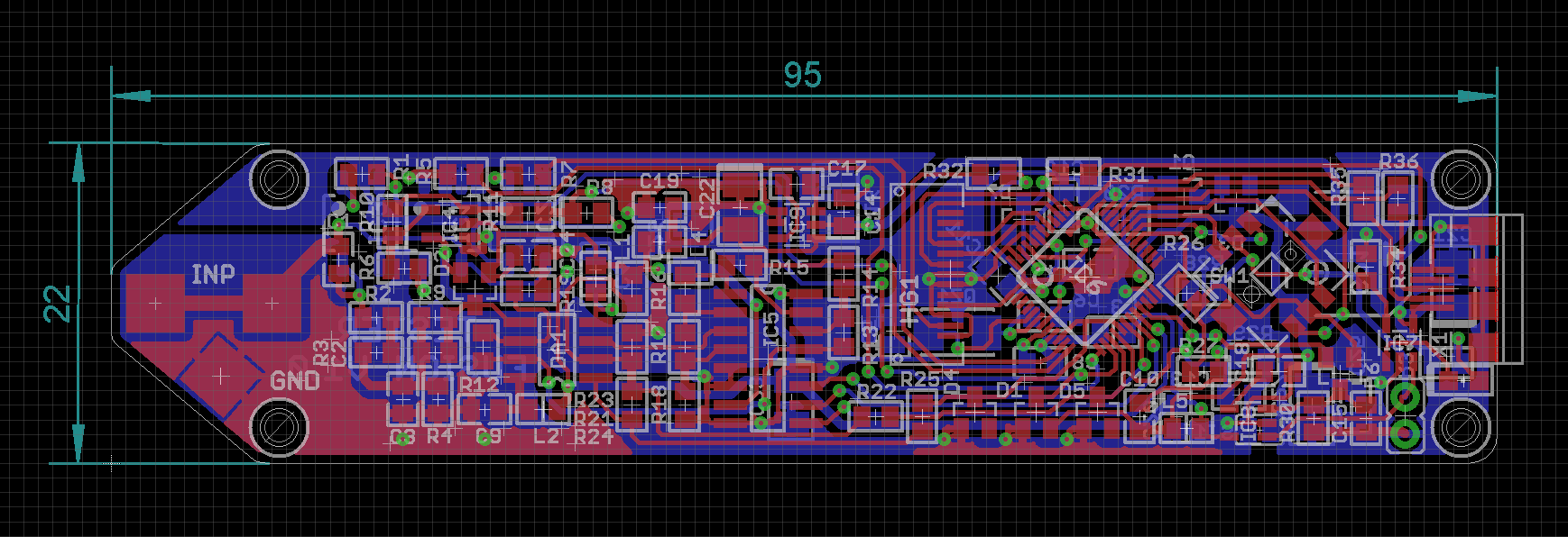

нет это рекламный пластик. Валялся обрезок вот и решил в дело пустить.
Кому интересно мой архив есть на второй странице перезалитый. Там же прошивки не самые последние от автора тоже перезалиты.
К сожалению первый пост отредактировать не могу.

Sailanser, да, это АКБ , но без 2 половины корпуса.
Она будет разная под разные АКБ .
Добавил файл TopKorpus.stl, даже с учетом толщины АКБ тестер маленький :))

может такой пойдет
Добавлено after 20 minutes 33 seconds:
есть плата с первого пробника может кто переразведет для второго

[uquote="serg_svd",url="/forum/viewtopic.php?p=3959431#p3959431"]Я бы первый вариант взял. Он тоньше. Пищит громко. У меня есть подобные, но на имеющуюся плату тестера я впихнуть не смог.[/uquote]
Таки приехали. таки впихнул :))
В принципе стала вполне нормально.

Sailanser, это хорошо. Но у Вас собственная плата. А я собирал на плате horiz64. Мне ее подарили. Там место под такую пищалку нет. Я еле аккумулятор впихнул. Но у меня сейчас без корпуса.

Тогда да. Просто думал что сами плату рисовали и не получилось впихнуть.
Еще немного поколдовал с платой, вывел место для щупа и развернул джойстик на 45 гр. У этой модели что я прикупил нажатие идет под 45 гр.

приехал наконец дисплей
есть у кого фото работающего для понимания ориентации ИЗО относительно шлейфа
буду мутить плату боюсь как бы не получилась "леворукая"

У самого тоже дисплей уже на месте но вот пока что нет ни фото ни видео от кого либо есть только фотка на сайте автора.

Ориентация

Без генератора

А зачем генератор отключил? Что-то изменил из параметров оставшихся функций?

Fusion, странные артефакты с право на экране.
Осцил крут! :)) А планируется текст усиление и время? Или измерение сигнала?

Цвета дисплея инвертированы.
Должно быть так:
(79.27 КБ) 512 скачиваний
