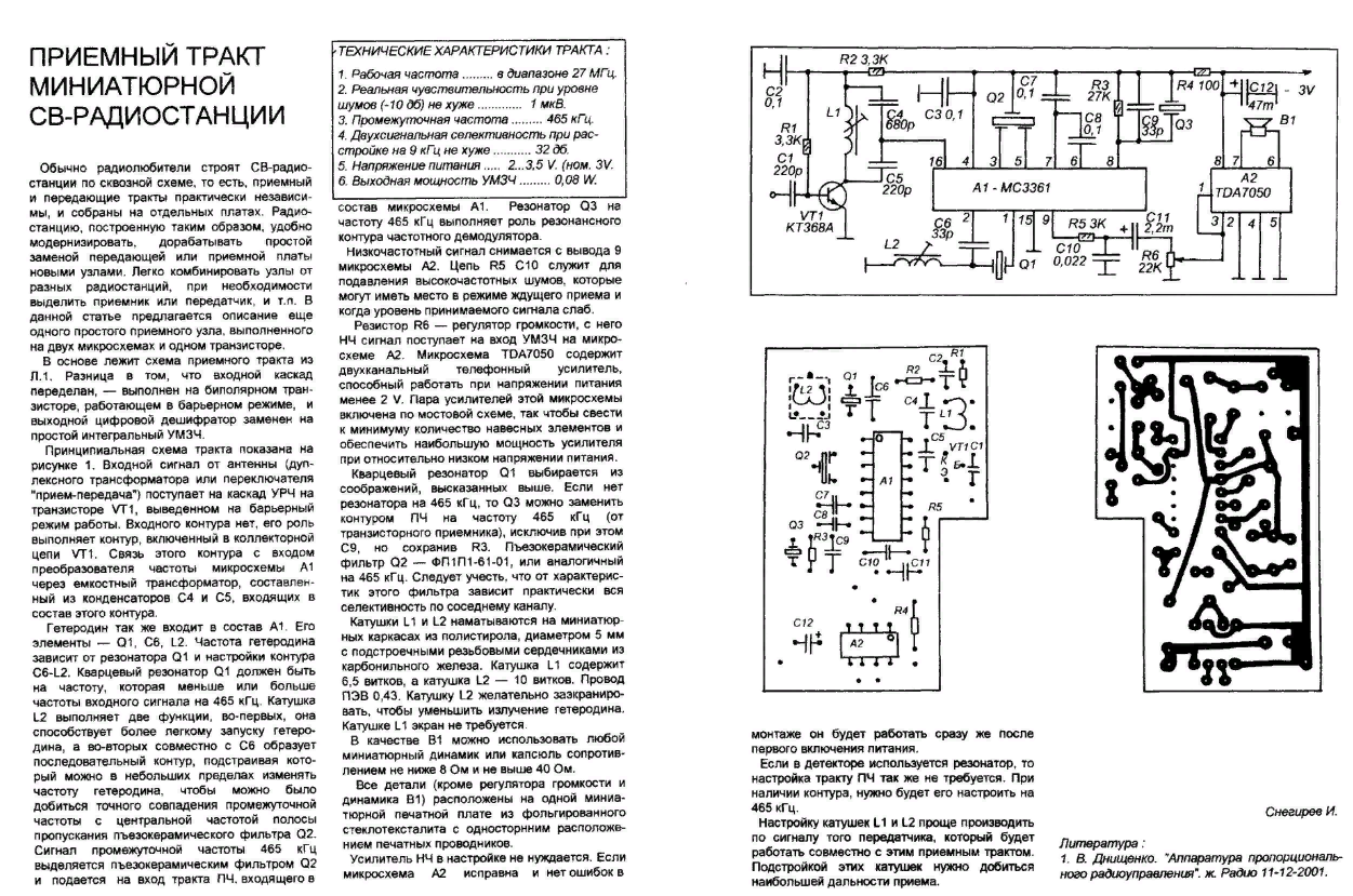

Я там ещё лампы для лампового УНЧ купил и хотелось ещё купить 6П3С для будущей шарманки, но все скупили :)))
Мне б хотелось сразу делать радиостанцию на 27МГц. Причём с ЧМ и АМ. Да, я много о себе возомнил :)))
Идея такова:
Приёмник - супергетеродин с переключателем на детекторы (АМ, ЧМ) и регулировкой 26-28МГц.
Передатчик - 27МГц с регулировкой частоты переменной катушкой гетеродина (примерно 26-30МГц), в качестве ЧМ модулятора варикап в гетеродине. В качестве АМ модулятора трансформатор последовательно питанию, варикап в гетеродине становиться просто конденсатором при АМ.становиться
Антенна - 2,75м
Сделаю заземление (В палисаднике под балконом есть железяка, когда дома строили её как строй мусор зарыли, зачищу её напильником и горелкой припаяю провод)
Не знаю, смогу ли я такое осилить, но думаю стоит попробовать.

[uquote="Niobium",url="/forum/viewtopic.php?p=4083090#p4083090"]Мне б хотелось сразу делать радиостанцию на 27МГц. Причём с ЧМ и АМ. Да, я много о себе возомнил :)))
Идея такова:
Передатчик - 27МГц с регулировкой частоты переменной катушкой гетеродина (примерно 26-30МГц), в качестве ЧМ модулятора варикап в гетеродине. В качестве АМ модулятора трансформатор последовательно питанию, варикап в гетеродине становиться просто конденсатором при АМ.становиться[/uquote]
Это называется и ртом и задницей. :))
нахрена тебе АМ на 27?Если работают на 27мгц в основном с ЧМ. и SSB.
Это только дальнобойщики в силу своей радиотехническоой безграмотности проводят связи с АМ.

Кстати, а ЧМ детектор вроде должен и АМ детектировать. Вроде ничего мешать не должно...
Запас карман не жмёт. Тем более, если это модуляции :)))
Вроде не сложно впихнуть и АМ, и ЧМ. В передатчике АМ, это трансформатор последовательно питанию. А в приёмнике, если ЧМ детектор не работает на АМ, то просто диод и конденсатор.

Так что? ЧМ детектор работать будет на АМ?

Будет... будет... ))
Сообщения: 8159
Откуда: КурскЪ
Сообщение RA3WSI »
Он будет работать хренова и там и там.
Для АМ один вид детекторов,для ЧМ другой вид.
Вот микруха с готовым ЧМ трактом.
Приемный тракт для работы на частоте в диапазоне 27 мГц
https://radiohata.ru/transfer/621-priem ... 7-mgc.html

[uquote="Niobium",url="/forum/viewtopic.php?p=4083090#p4083090"]Приёмник - супергетеродин с переключателем на детекторы (АМ, ЧМ) и регулировкой 26-28МГц.
Передатчик - 27МГц с регулировкой частоты переменной катушкой гетеродина (примерно 26-30МГц)[/uquote]
Плавная перестройка без кварцев и синтезаторов... Будет проблема получить стабильную частоту.
Но военным удалось получить стабильную частоту))
(97.69 КБ) 143 скачивания

Хороший
(103.76 КБ) 148 скачиваний

А есть у тебя АЧХометр?
Чем ты его настраивать будешь?)))
На али 5 шт MC3361BP стоят 76,43 руб.
https://aliexpress.ru/item/33020203903. ... 0931294848
Готовый приемный тракт на специализированной специально заточенной для связной техники микрухе.
А чем ты пытаешься заняться это называется радиолесбиянство. :))
Из говна и палок пытаешся собирать приемный тракт радиостанции.

Вот нормальный ЧМ детектор на контурах (без микросхем).
(37.95 КБ) 158 скачиваний
Ставили в старые УКВ приёмник на транзисторах и радиолампах первого класса.

Сейчас главный вопрос - УВЧ...
Требования: полоса пропускания 25-30МГц, рабочий.
Я так понял, самая простая схема - в обычном УВЧ вместо резистора проставить индуктивность.

Да нет никаких вопросов с УВЧ )) Собери для начала на простом транзисторе... Потом будешь экспериментировать))
Вот мой приёмник полностью на транзисторах с ФСС и ЧМ и УВЧ и т.д. (из последнего) - https://www.radiokot.ru/circuit/analog/ ... ansmit/30/
Причём мой приёмник не на бумаге, а реально работает.
