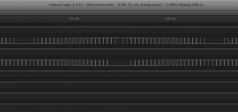

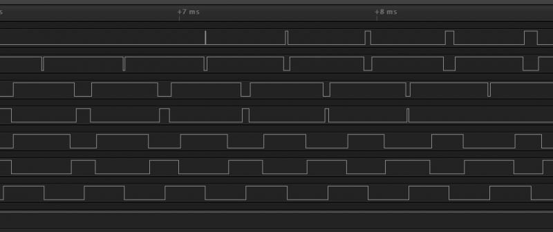

[uquote="Бубоник",url="/forum/viewtopic.php?p=4579263#p4579263"]
Oleg.normalniy писал(а):пожалуйста по подробней
Если я правильно понимаю 2 канал это сигнал на транзистор который находится на шине + питания, а 3 канал это сигнал на транзистор который находится на шине - . Может как то сигналы на анализаторе перепутаны?
Oleg.normalniy писал(а):выкладывайте ваше изделие , и желательно с показаниями лог. анализатора или с осциллографа
[/uquote]
канал 0,1,2 это ключи на шине 310 вольт , каналы 3,4,5 это ключи на земле , посмотрел ваш скрин не идиален , где кино ? и сколько у вас точек ? я насчитал примерно 6 , ну это похоже на восьмикрутовскую мафию , вот кино
Последний раз редактировалось Oleg.normalniy Пн май 13, 2024 22:23:19, всего редактировалось 1 раз.
Сообщения: 501
Зарегистрирован: Вс авг 16, 2015 13:08:53
Сообщение Бубоник »
Oleg.normalniy писал(а):канал 0,1,2 это ключи на шине 310 вольт , каналы 3,4,5 это ключи на земле
Ну значит правильно между 2 и 3 каналом сквозняк? :shock:
Oleg.normalniy писал(а): где кино ?
Так я уже выкладывал че спамить то? :dont_know:

[uquote="Бубоник",url="/forum/viewtopic.php?p=4579270#p4579270"]
Так я уже выкладывал че спамить то? :dont_know:[/uquote]
где ? вы случаем с восьмикрутовской мафии ? я насчитал 6 точек на синус , и ШИМ сдвинут каряво , вот вам косяки восьмикрута

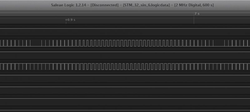

[uquote="asvhmao",url="/forum/viewtopic.php?p=4582140#p4582140"]
Бубоник писал(а):Он обновляет значения регистров CCR в таймере 1 с одинаковым промежутком по времени. Без этого получится рваная синусойда.
Может в сях и так, в абдурине нормально всё работает, на этом этапе. Первый таймер сам себе в прерывании кидает значения, во время периода, следующий период уже выполняет то что ему дали скушать. :dont_know:
Бубоник писал(а):Возьму на заметку. Изначально рассчитывал чуть оптимизация памяти чуть математики.
Вот аж под сомнением сейчас, после того как jcxz, раскритиковал таблицу прибитую гвоздями. Если я правильно понял, он хотел рассказать про FPU, вычисление с плавающей точкой. Там, вроде как таблицы вообще не нужны. Но он молчит уже почти сутки, а я с этим методом ещё не знаком.
У меня сейчас таблица, посчитанная в столбик в экселе.
Бубоник писал(а): и что в итоге получится хз. Я бы на такое не рискнул.
я поигрался с ШИМ две стороны , одни минусы , нагрев ключей сразу катит , и при нагреве сквозняк пролетает , вот я и отказался от ШИМ-а две стороны
А я по игрался. Опуская частоту и увеличивая период, тем самым как бы при снижении частоты синусоиды уменьшаем и напряжение. А так как зависимость почти линейная, то достаточно знать верхнии и нижние эти значения, а с остальными провести линейку, хоть таблицей, хоть формулой.
Изображение Изображение[/uquote]
Добавлено after 5 minutes 44 seconds:
и скажу так , шим одна сторона и шим две стороны на малых оборотах полная хрень , гибрид это мощь
(72.51 КБ) 113 скачиваний

Модифицировал таблицу синуса под каждую фазу теперь 3 фазы синус за 700 герц нарезает с регулировкой амплитуды :kill: Моща 8) Кстати было дело рисовал генерацию синусойды. Без формулы sin(x). Производительность так себе.

народ , все самодельщики колхозят таблицу синуса , но не в моём случае , нет у меня таблицы всё просчитывается на лету , в моём случае алгоритм просчитывает ваши хотелки по опции U и L , и просчитывает ШИМ , но если вам не хватает силы то есть переменная Е ( гибрид ) супер сила
(72.51 КБ) 104 скачивания
