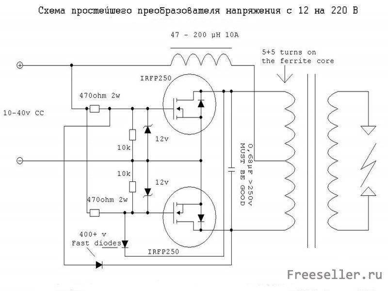

А что, разве есть желание у кого то изготовить такой преобразователь с самовозбуждением?))))
Поди и биполярных транзисторов таких сильноточных уже ни у кого и нет.

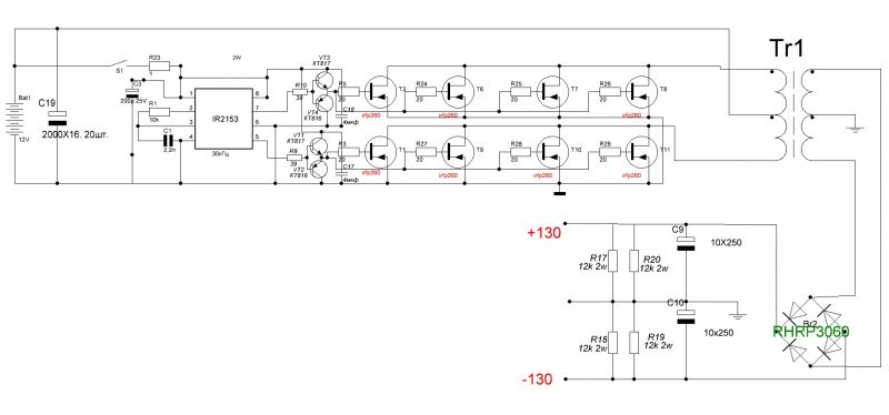

Кому интересно, ключи IRFP260 тянут 200 ватт. Одна пара на частоте 30кГц. Постоянной нагрузки.В преобразователе. С хорошим охлождением, все 300 . Проверил. Для киловатника Дешки уся, потянет. Три пары, как и предпологал.

Я схему свою собрал- работает, сейчас только надо виток отмотать, а может и два, напряжение получилось высокое, мне для усилителя много, при 14вольтах. Ключи только 200 выдерживают, а у меня при 12,5 вольтах уже +/- 97вольт и я её ещё не нагружал, надо дорожки пропоять проводами и снабберы.

Бл..... нету биполярных стоамперных транзистов, я бы уделал эту схему преобразователем с самовозбуждением с переключающим трансформатором. Она проще в разы)))).
Добавлено after 2 minutes 57 seconds:
Какие есть самые мощные биполярники низковольтные - кто знает? Но не составные. Уж очень хочется уделать эту схему)))).

[uquote="moroz44",url="/forum/viewtopic.php?p=4235660#p4235660"]
Если типа такой, можешь не старатся, Прошлый век.
[/uquote]
Нееее.....не эта - еще проще. И стартует с 5 вольт))).

[uquote="yuzik",url="/forum/viewtopic.php?p=4240839#p4240839"]Я схему свою собрал- работает, сейчас только надо виток отмотать, а может и два, напряжение получилось высокое, мне для усилителя много, при 14вольтах. Ключи только 200 выдерживают, а у меня при 12,5 вольтах уже +/- 97вольт и я её ещё не нагружал, надо дорожки пропоять проводами и снабберы.[/uquote]
Подключал толстыми проводами к МОЩНОМУ АКБ?

Нет ни каких мер против выбросов от индуктивности рассеивания трансформатора.
И как у тебя Шоттки на 200в выпрямляют 260в плюс выбросы. При первом включении сдохнут, что ключи, что диоды.

[uquote="Телекот",url="/forum/viewtopic.php?p=4241004#p4241004"]Нет ни каких мер против выбросов от индуктивности рассеивания трансформатора.
)[/uquote]
Видел осцилку вылаживал? покажи на ней выбросы! И обсудим меры. А пока их нет и мер не надо.

[uquote="Телекот",url="/forum/viewtopic.php?p=4241004#p4241004"]И как у тебя Шоттки на 200в выпрямляют 260в плюс выбросы. При первом включении сдохнут, что ключи, что диоды.[/uquote]
Молодец что заметил. Поставил бы плюсик . Но не могу.
Как тебя я натренировал, чтоб за мной схемы мои проверял.
Иногда и я ошибаюсь. При рисовании....
Исправил косяк.

Осциллограммы можно приклеить любые, ты лучше объясни как ты 260в (±130в) выпрямил диодами на 200в.

Только к своему с машины 65Ампер, он при пуске берет 19Ампер, а после зарядки коедеров на 0,9Ампера падает.
