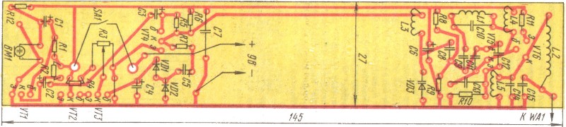

Виктор50 писал(а):Каскад частотной модуляции строится вокруг транзистора Т1, функционирующего кок СВЧ генератор, с подачей модулирующего сигнала на базу
Не грамотно написано.
Если сигнал модуляции подаётся в базу, то будет смешанная амплитудная и частотная модуляция, хотя качество звука хорошее.
Почти в каждой "проверенной" схеме есть недостатки.

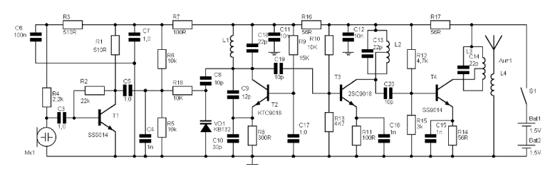

Привет Котам и иже с ними!
Насчёт проверенных схем. Давно не заходил, ещё бы скан правильно добавить.
В начале 90-х друг подарил сборник разных схем- ШПИОНСКИЕ ШТУЧКИ называется, (помню что сотовая связь тогда ещё была в зачаточном состоянии, а интернет- вообще редкость)) работали(хулиганили) на классике: 6п3с задающий и дальше в оконечнике кто на сколько был богат- гк-71, гу-50 и т,д. А тут куча схем "карманного" размера да ещё в фм модуляции. Это было нечто по тем временам)
Короче, начал их все собирать,по очереди, без плат , объёмно-навесным способом. Ну не все конечно, а те,что без кварца и которые имели не более 2-х транзисторов и питание не более 3-4,5в. Логика простая: если питание 9в(например), то это минимум "Крона"(размер) или более двух транзисторов да ещё кварц и куча дросселей то это не жук,а рептилия уже- если хочеца шоб подальше бил и частота не плыла- собирай минимум на кт 606-х и более но это уже не микро передатчик(имхо).
Вообще большая дальность и не требуется, т.к. при больших мощностях сигнал доступен уже многим слушателям эфира(теоретически) да и по закону там тоже чёто-то надо уже оформлять.
Вобщем, после долгих экспереметов остановился на схеме, котороя ,кстати,дважды упоминалась на крайних постах темы- схема с питанием от батарейки от наручных часов. Она резко,удивительно, выделяется тем ,что реально 100-150м(минимум) слышно на китайский дешёвый приёмник. Я её "мусолил" со всех сторон, меняя номиналы и способы включения(пытался выжать максимум), и вывод такой: C7 не нужен- с ним мощность падает и частота получается в районе 65 Мгц. Витки катушек нужно уменьшить на 1,5-2 витка и соответственно немного ёмкость кондюков которые в параллели(не помню сейчас точно, давно это было). Когда окончательный вариант собирал на плате, в коллекторной цепи,помню, ставил дополнительно советский керамический подстроечник 5-15 пф и прямо на него наматывал 3 или четыре витка указанного в схеме провода.(всё эксперементально,уж не сотни витков-то мотать). Загонял в диапазон 90-100 Мгц, там лучше всего работало, мож у меня приёмник на этой частоте лучше работал- не знаю. Приёмник использовал на тот момент аналоговый TECSUN R-212T (на сха1191). При удлинении антенны приёмника до 1,5м (тонкая алюминиевая трубка) сигал ловился из комнаты на улице до 200-250м, но уже надо было ловить положение антенны. И что, интересно, подобные схемы без контура в базовой цепи и кондюком обратной связи на эмитер работают на порядок хуже.
Растяжение/сжатие витков обоих катушек влияет на частоту и мощность, нужно эксперементировать, лучше с простйшим волномером. И ещё, при настройке бывает, что по всему диапазону вместо несущей идёт како-то жужание- надо немного менять значение кондюка ОС ,который 3,3пф (С5) или значения индуктивности контуров (сжать/разжать витки, подобрать ёмкости которые с ними в параллели), или даже просто взаимное положение деталей, но это редко, если собрать по схеме, сразу без С7 то как говорится заработает с пол-тыка, несущую ловить надо с расстояния 5-7 м минимум, иначе в куче гармоник непонятно где-что. и в наушниках, чувствительность с МКЭ-3 бешенная,на динимик сразу свистит-аккустическое замыкание, (рекомендуют 'М1-Б2 Сосна-не пробовал, по справочнику у неё звуковой диапазон узковат). Кварцевые миниатюрные настольные часы слышит с нескольких метров. Я проверял так: тёр подушечки большого и указательного пальцев на расстоянии 30-40 см, если слышно, то всё норм. Можно подключить и более современные миниатюрные микрофоны, двухвыводные, работают не хуже, но лучше тоже подобрать из нескольких, только по питанию микрофона тогда вставить резюк несколько килоом (на приложенной схеме там простым карандашом нарисовано, лучше взять переменный на 10ком и в наушниках крутить по наилучшей чувствительности) а потом заменить на постоянный. С1 можно подобрать по тембру, но и так не плохо. Ещё: с удлиняющей катушкой L3 особо разницы не заметил. При увеличении питания до 3-х вольт дальность увеличивается где-то в 1,5 раза, при этом визуально дрейф частоты на аналоговом приёмнике не заметил , но слегка зажимается модуляция, и то заметил только при прямом сравнении, подбирал базовый резистор, не помогло, где-то недавно попадалось, что нужно поставить дросселёк на десятки мкГн в эммитерную цепь, но сейчас по новой лень собирать и эксперементировать. Если всё в режиме работает,ток потребления 2-3 ма. Как выше уже было сказано, как раз тогда и использовал батарейки дисковые размера как для простейшей лазерной указки, хватало надолго, за всё время эксперементов ни разу не менял, а дальше не помню.
Извиняюсь, конечно, за многобуквие, но мой долбанный перфекционизм не даёт покоя, при всём многообразии предложенных схем, может, надеюсь, будет хоть какая-то помощь.
Добавлю, на скриншоте попала ещё схема, со стабилизацией тока, тоже рабочая, но дальность метров 10-15, я умудрялся её засунуть в фильтр из под сигарет,физически,но окончательно конструктивно до ума не довёл. катушки мотал прямо на транзисторы, батарейка мелкая на 1,5в от наручных часов, но что-то мне там разонравилось и забросил её.
Транзисторы КТ368 применял, пластмассовые, на торце две белые точки- работают отлично, кт315,3102 не работают на этих частотах, всякие импортные плюс/минус - если граничная частота большая, то коэффициент усиления мал, или наоборот, может уже что и есть лучше, но пока не встречал.

[uquote="Виктор50",url="/forum/viewtopic.php?p=4322794#p4322794"]Радиомикрофон на 4 транзисторах с питание на 9 вольт
[/uquote]а почему на выходе S9014? Он же звуковой. Наверно, автор поставил то, что было...

A
(172.97 КБ) 167 скачиваний
B
(143.68 КБ) 151 скачивание
