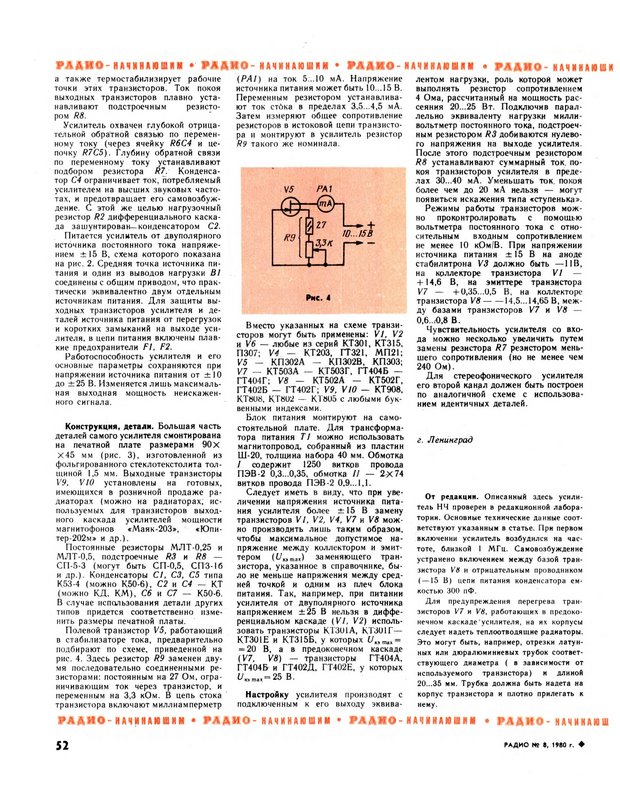

[uquote="АВК",url="/forum/viewtopic.php?p=4408698#p4408698"]Тоесть Вы уверены, что все 3 схемы хоть 'как то будут работать'?[/uquote]
Я не понимаю вашей затеи. Выходной транс нужен для преобразования. Вы же знаете обычный сетевой? Высокое напряжение/малый ток -> малое напряжение/большой ток с потерей мощности на кпд. В транзисторных усилках это дает возможность использовать транзюки с малым Ik, выжимая мощность. Только в ламповых безальтернативно, ибо анодку в нагрузку очень стремно.....!
Раньше в тразисторных приемниках использовалось часто, но с появлением приличных транзисторов ушло в прошлое. Смысла нет совсем.
Добавлено after 5 minutes 26 seconds:
http://archive.radio.ru/web/1980/08/054/
Ещё один. Кстати, этот усилитель работает значительно хуже, при замене германия на кремний!
..обоснуй..korad писал(а):Ещё один. Кстати, этот усилитель работает значительно хуже, при замене германия на кремний!
..там германий - тока в драйверах..и то - только потому, что нужна комплементарная пара - а аффтар пожлобствовал и зажал КТ814/815..а с германиевыми низкоскоростными драйверами на передаточной характеристике образуется дополнительный полюс, который "заводит" усилитель - требуется либо увеличить его скорость (что невозможно), либо сделать так, чтобы этот полюс вложился в основной - что, собственно, и комментирует сама редакция журнала - введением ООС по высокой частоте конденсатором 300 пф между базой и коллектором фазоинверсного каскада..самовозбуждение-то это пролечит, но вместе с этим ухудшит и динамику..
..представляется, что способ коррекции АЧХ, выбранный Филиным, не является оптимальным..лучшие результаты, как показала практика, дает миллеровская коррекция в каскаде УН - при примерно одинаковых продуктах нелинейности усилитель получается более устойчивым..
..ну, а уж если в выходном каскаде применить комплементарные пары мощных кремниевых транзюков - то такой усилитель даже будет лучше, чем TDA..
..и если конфигурировать его как усилитель, работающий на небольшой мощности "в ближнем поле", то на выходе вполне хватит двойки дарлингтонов, при условии, что каждый из транзисторов двойки будет иметь хороший h21э - не менее 50 для выходного каскада..
