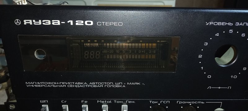

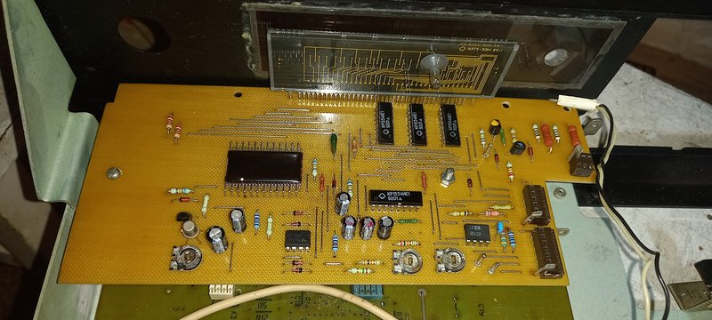

..пока ботег тут думает (неважно чем - что есть, тем и думает), индикатор начинает поселяться в корпус..
..запилен светофильтр из поликарбоната (дымчатый бронз)
..индюкатор прикручен на свое штатное место.. :music:

ssc писал(а):.запилен светофильтр из поликарбоната
А дедушка светофильтры к часам вырезает из дохлых матриц от ЖК TV.
Вырезать довольно хитро.
НО.
Цвет нормальный.
И одна сторона СТЕКЛЯННАЯ
Последний раз редактировалось Борисович Ср май 24, 2023 13:51:44, всего редактировалось 1 раз.
ssc
Сообщения: 24438
Сообщение ssc »
Борисович писал(а):А дедушка светофильтры к часам вырезает из дохлых матриц от LED TV.
..здесь прикол в том, что светофильтр должен пропускать одинаково и красный и зеленый свет...из доступных вариантов - только вот такой поликарбонат, стоит 300р за лист формата А4.
..вырезаю кукурузой 3мм на проксоне на координатке КТ700..

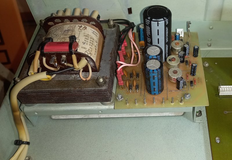

...дивайс получил новый стабилизатор..точнее, их там целых 4-ре.. :)
..в общем - осталось развести питалово и можно включать.. :music:

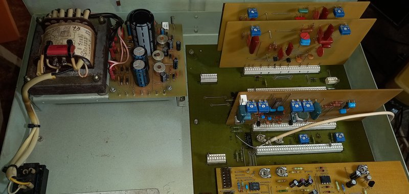

...вот так это выглядит с высоты "птичьего полета"
..добавились две платы шумоподавителей и усилитель воспроизведения..

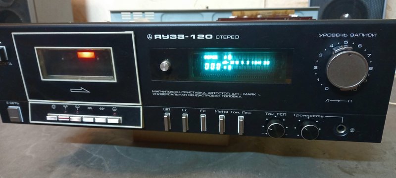

..в конце концов, выглядеть это будет так:
..только ручка регулировки уровня записи будет чорная, прикольная, с клювиком - выточили недавно.. :music:

ssc писал(а):вырезаю кукурузой 3мм на проксоне на координатке КТ700..
Ну матрица,она в основном стекляшка.
Тама только мелким алмазным диском.
ssc писал(а):в конце концов, выглядеть это будет так:
ssc, КРУТО.
А дальше то как ?
Яуза-120 - уже почти есть.
А следующая будет 020 ?
А потом и 0020 ? И 00020 ?
