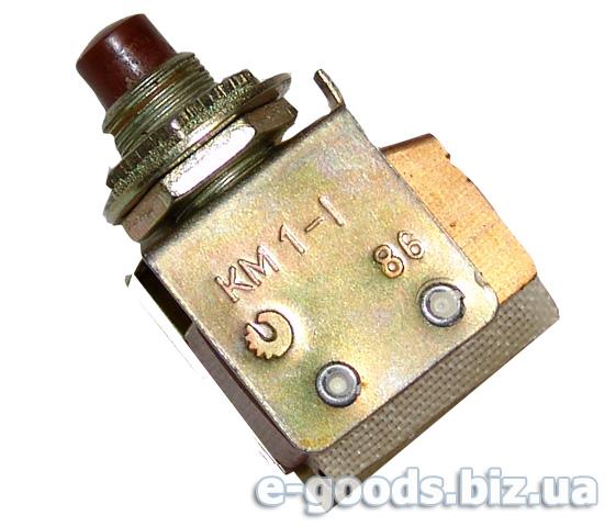

Martel- писал(а):Кто нибудь имел дело с такими кнопками? (Тайвань)
Я имел дело, у нас на комплексе телемеханики типа ТМ-88-1 применялись в частности в УП и на ПРУКах в качестве вызывных.
Martel- писал(а):И вопрос, они все такие, или можно выбрать получше?
Все такие, очень хлюпкие, часто тупо разваливались механически или отваливалась сама пластиковая кнопка, иногда терялся контакт.
Меняли на советские кнопки с микриком.
Так что лучше используй кнопки типа КМ1-1, "дубовые" и безотказные: ;)

согласен с калегой

Сообщение diesel170 »
И я согласен - ставьте советские, они надёжны и безотказны. Да, они дороже, но проблем куда меньше - окупят себя. А задёшево получите только китайское говно на один раз. Скупой платит дважды.
Добавлю от себя, что имею дело с информаторами разных моделей. В одних стоят кетайские кнопки (только не такие, как на фото, а квадратные) - одна морока с ними. То от лёгкого касания срабатывают, то надо несколько раз надавить, пока замкнёт наконец.
В других - КМ-1, как на фото в предыдущем посте, только с белыми кнопками. Проблем - никаких.

Сообщение oleg63m »
кстати, такие вот КМ-1 у нас стоят на кодовых замках. меняем по 2 раза на год. и в сварочном держателе. так этот за сезон 2 раза меняю пружины не выдерживают :))).
а так сами микрики хорошие, ничего не скажешь. вся военная техника на таких построена была

Сообщение Martel- »
gsmart писал(а):Так что лучше используй кнопки типа КМ1-1, "дубовые" и безотказные:
Эти у меня есть. И их, возможно, делали в моем городе.
Да, это самые надёжные.
Но они, в моем случае никак не подойдут. Места нету.

Сообщение musor »
ну решать вам или место или менять раз в месяц...я тоже като купил китаюз с разными цвета кнопочками...заматюгался с ними давиш давиш и непонятно толи ужесдохло оно толи схема не пашетнаши км-1четко чувствуется что сработало кстати среди них ест км1-2 с 2мя микрикаи которые замыкаются с задержкой сначала 1 при нажати до половины и потом в конце второй-очен просто реализовывалась сборка схемы управления приводами с удержанием на реле без всяких мк учтите есть и такие где микрики оба враз срабатыват-там прудины разные

Сообщение Upgrader »
[uquote="musor",url="/forum/viewtopic.php?p=3328670#p3328670"]км1-2 с 2мя микрикаи которые замыкаются с задержкой сначала 1 при нажати до половины и потом в конце второй[/uquote]Смотря как согнешь пластину. Обычно они одновременно нажимаются, но легким движением отвертки можно сделать чтобы по очереди. Очень удобно, на дрели у меня 2 скорости одной кнопкой сделаны :) При чем именно через эти кнопки идет весь ток на мотор, а токи там не малые. Кнопки очень крутые, никогда не отказывали.
