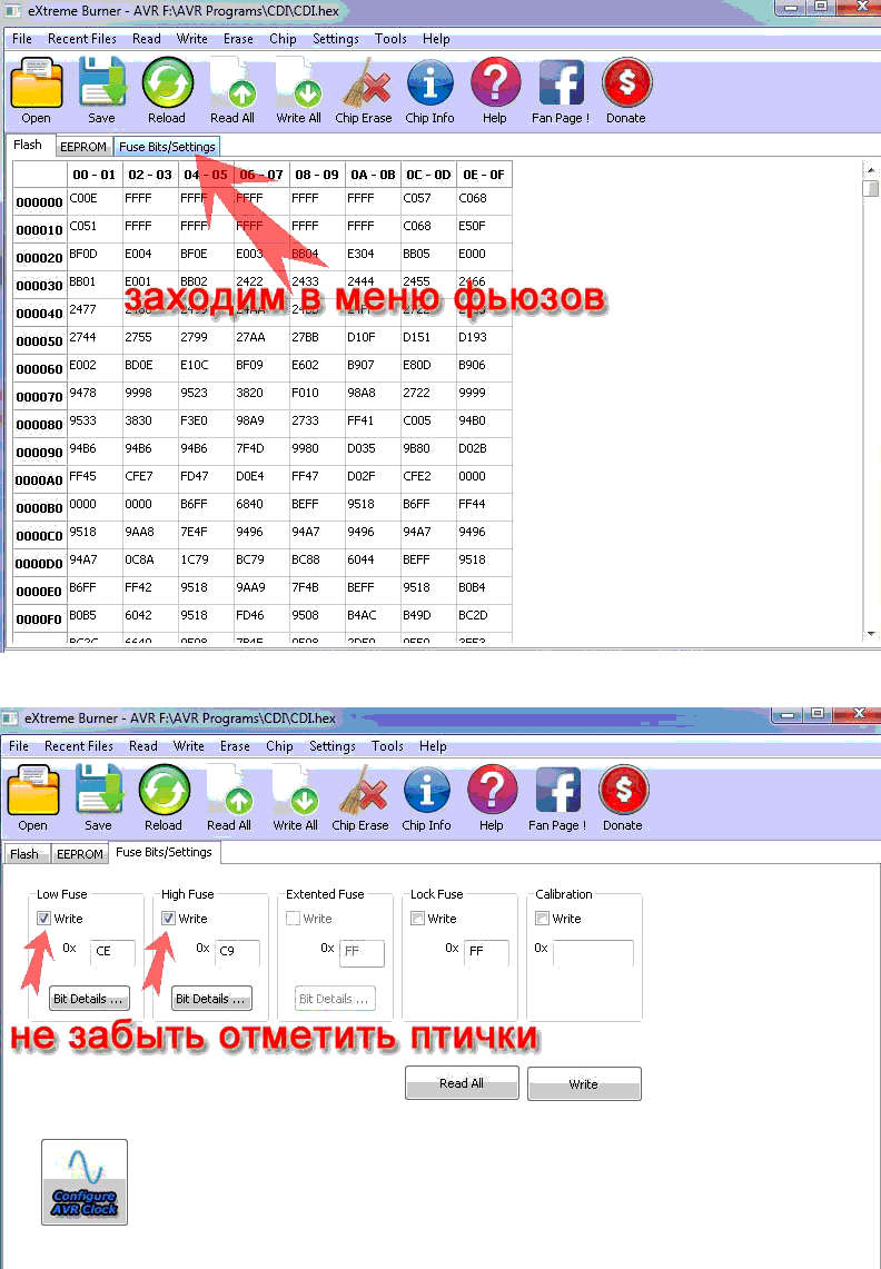

доброго времени суток. вот сам собрал плату с резистором для подстройки. записал таблицу в HEX код прошил пони прог. а генерации на кварце нет. кварц менял с программатора, проблема не с кварцем, схему разводку перепроверил. или не так что то в пони прог устанавливаю или хз что еще. может кто то сталкивался.
Mantik0rA попробуйте eXtreme Burner AVR, с ним обычно все гладко, картинки с фюзами в инструкции так же под него(Low Fuse = "СЕ", High Fuse = "С9"). Ну и нюанс, когда ФЮЗЫ прошиты под кварц, то без кварца МК не будет работать.
Немного файлов по зажиганию: ФУОЗ 2.2 + программа правки таблиц 0.987, монтажка
- Сообщения: 5
- Зарегистрирован: Ср июл 21, 2021 19:45:13
благодарю . этим софтом прошилось нормально, генерация появилась. подключал к скутеру даже искра есть только не заводится пока ))). нужно видно график или углы подбирать.
