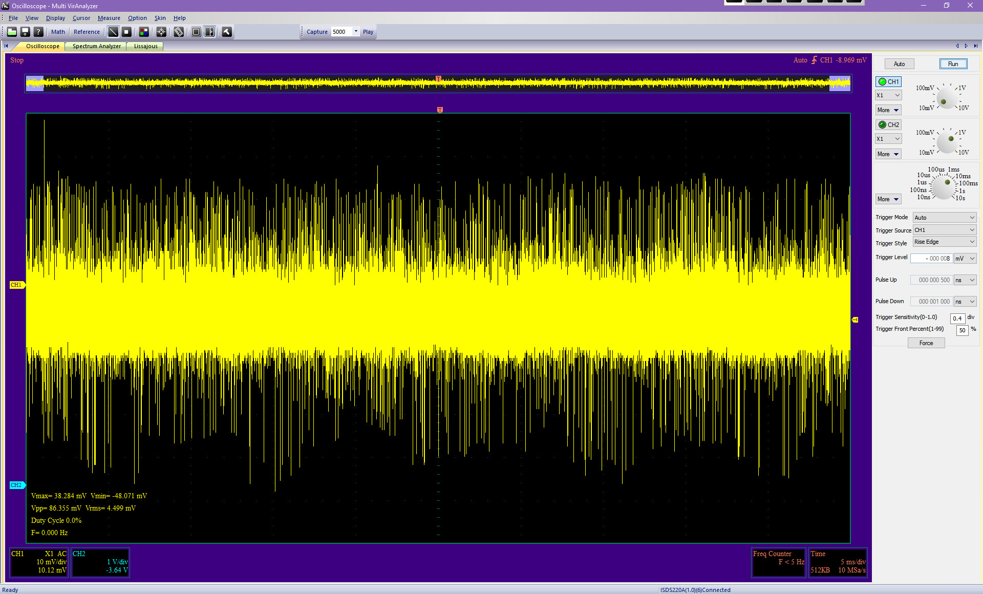

Vasilii_Ivanovi4 писал(а):Все блоки питания разные(вообще разные). 5В-4 шт, 12-2 шт. У всех одна и та же картина по выходу, только у некоторых пульсации амплитудой поменьше, но форма один в один.
Странный случай, у меня на разных БП разная картина пульсаций, так в общем то и должно быть, а вообще без гальванической развязки не стоит с импульсниками сильно баловаться этим осциллографом.

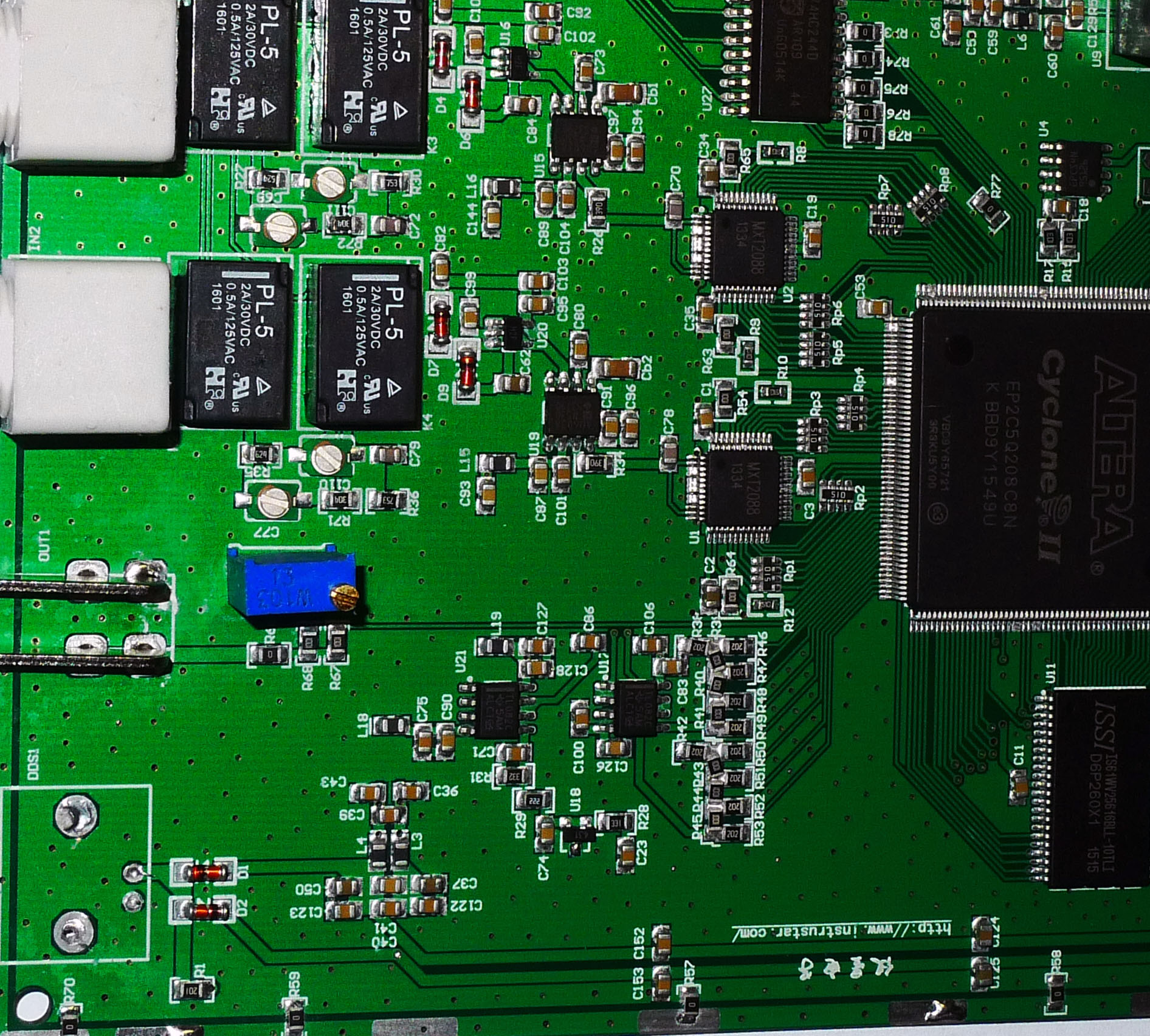

платка ОПП ?
добавьте несколько eeprom и переключатель, можно будет разными осцилами прикидыватся))

А что такое - платка ОПП ?
Да, я сделал специально перемычку, прошивка под hantek меняется за минуту без танцев и паяльников по USB софтом кипариса, в hantek мне софт не нравится по функционалу, но в нем намного лучше реакция по задержке, он с большей частотой обновляет осциллограмму, это иногда важно при исследовании, можно несколько eeprom, жаль что не совсем совпадает разводка по управлению с hantek, может дойдут руки сделаю универсальную плату hantek/instrustar, легко добавить и анализатор (1 микросхема буфера) я пока не делал так как есть отдельным прибором.
Софт хантека может на моем клоне работать только с частотой семплирования 48мгц и не корректно аттенюатор работает -

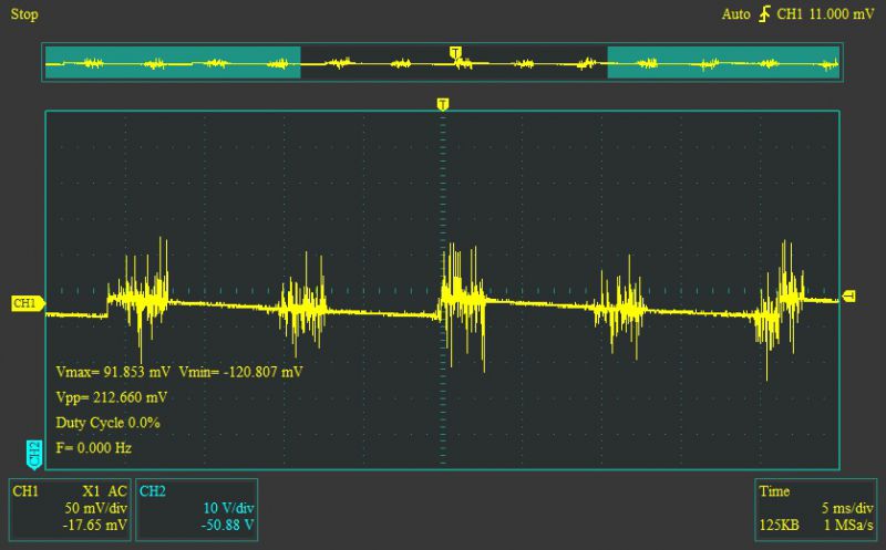

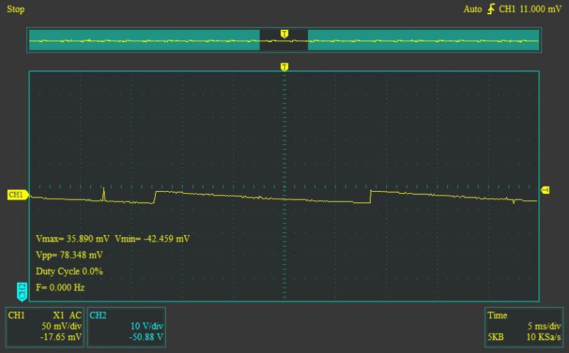

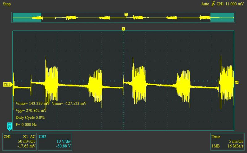

Vasilii_Ivanovi4
Сообщения: 15
Зарегистрирован: Пн июн 13, 2016 00:15:06
Re: Осциллограф Instrustar ISDS220B - цена/качество
Сообщение Vasilii_Ivanovi4 »

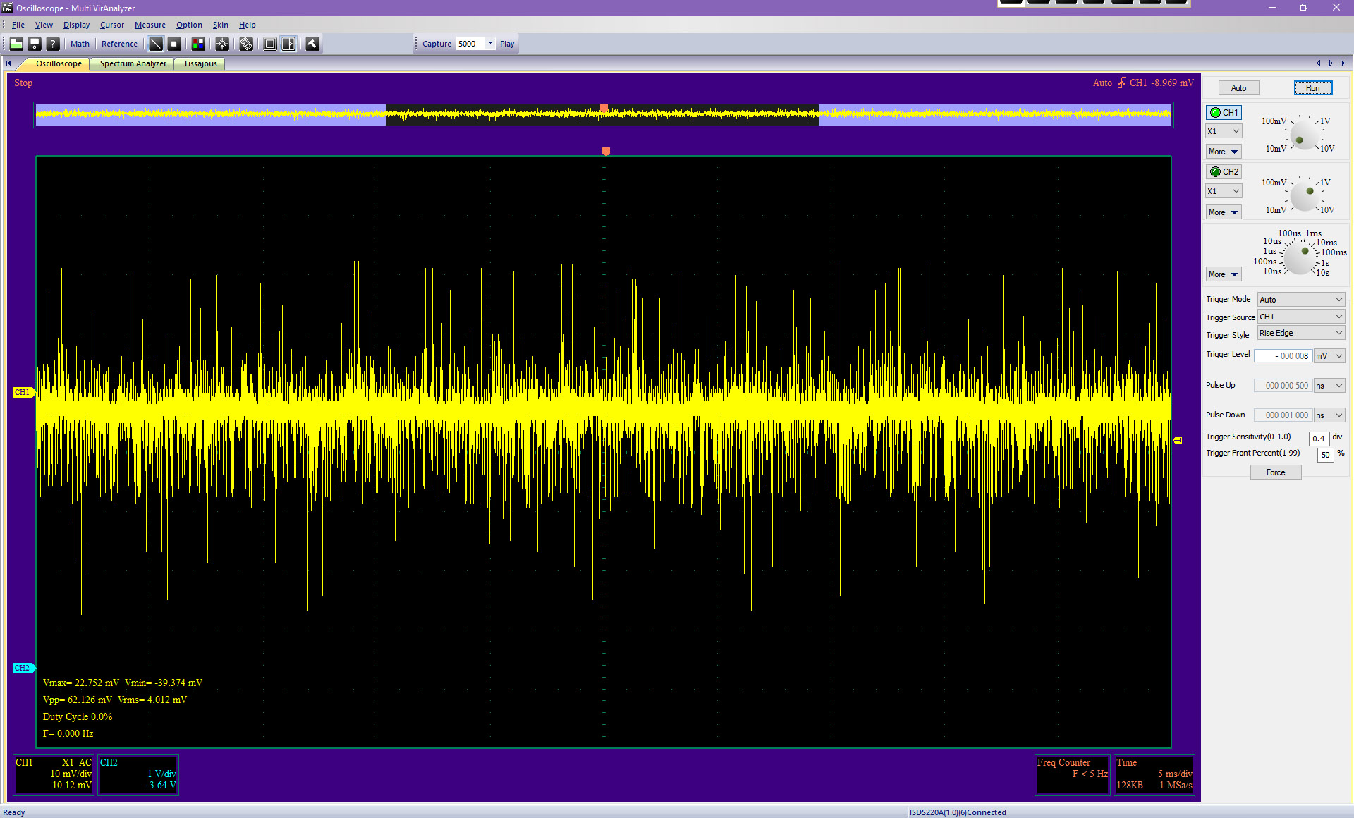

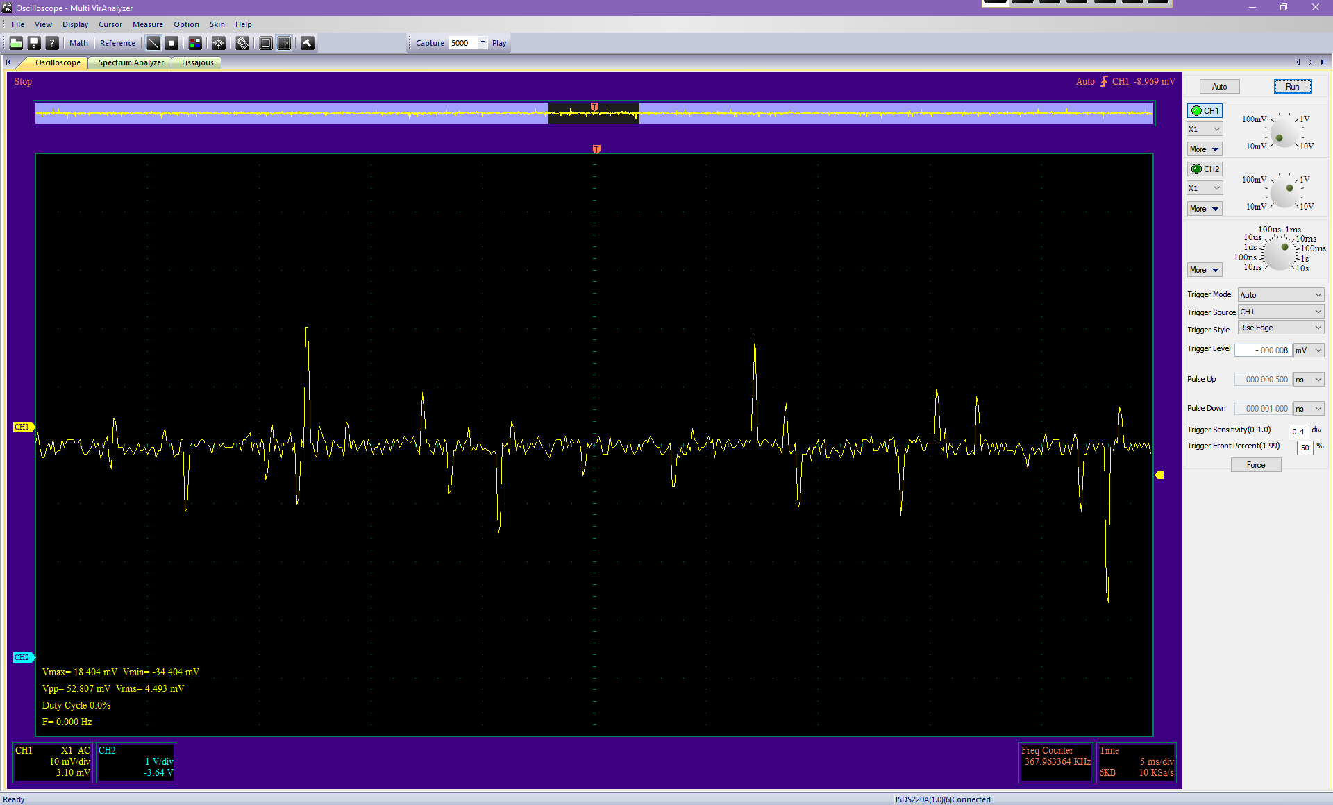

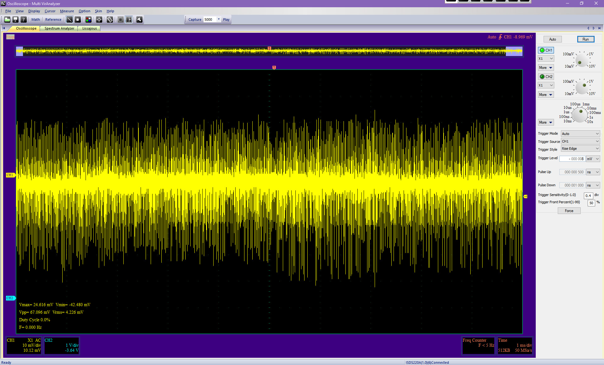

По поводу моих непонятых пульсаций... Они пропадают, если понизить частоту дискретизации.
Вот на 16 МГц (ручной режим)
Вот на 1 МГц (ручной режим)
Вот на 10 кГц (автоматический режим)
Мне вот главным образом интересно, там (на выходе) действительно есть эти пульсации и откуда они взялись то ? Да еще и с частотой 100 Гц. Нашел еще 1 китайский зарядник на 5В с классической схемой обратноходового преобразователя : МС(шим 15Вт)+дроссель+диод шоттки + конденсатор и вот что у него на выходе :
So-Hm, не вижу у вас на скриншотах частоту дискретизации. При 1МГц и выше (дискретизации) и развертке (по времени) 5-10 мс в клеточке таких же квадратных пульсаций не появляется ?

Vasilii_Ivanovi4 писал(а):По поводу моих непонятых пульсаций... Они пропадают, если понизить частоту дискретизации.
Это естественно, уменьшается количество выборок АЦП осциллограф многое не видит, я тоже в основном ставлю выборку 16мГц.

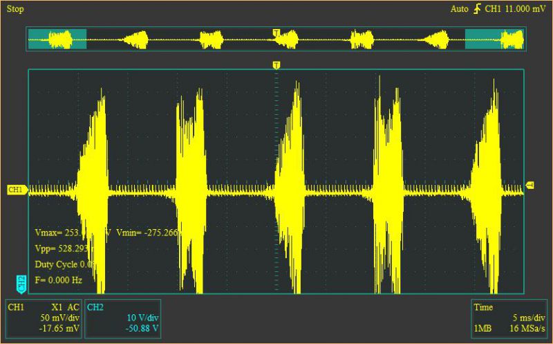

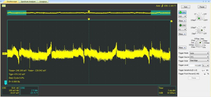

Вот вам скрины с китайской 5 вольтовой зарядки, ушли от темы самого осциллографа, сорри за оффтоп.
СпойлерЩуп 1:1
Она же Щуп 1:10

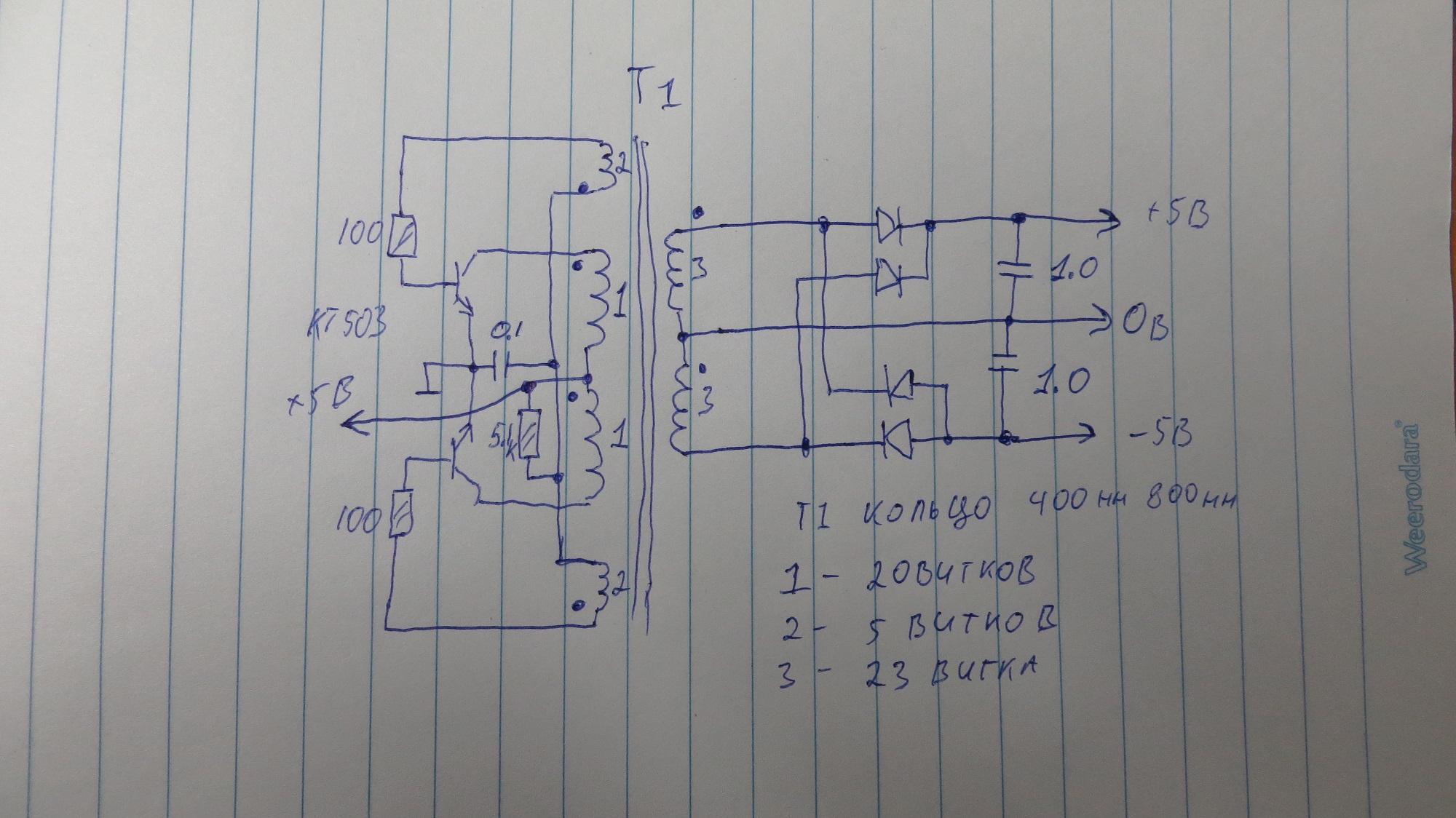

однослойная печатная плата)))
не поделитесь схемкой ваш вс/вс преобразователь?
вот бы еще слили прошивку с 220 го))) было бы интересно

Привожу скриншоты разных выборок ещё одного китайского зарядника 5В USB за 10$, таких же квадратных пульсаций не появляется - видимо Altera® Cyclone II FPGA по другому работает. Выборки 16МГц у 220го нет - ...1М..10М..50М..100M..200M

ass20 писал(а): однослойная печатная плата)))
Плата можно односторонняя (делал на это упор) , есть и вторая сторона с минимумом дорожек.
Прошивку надо сливать с альтеры, а там может появится много нюансов, да было бы интересно, я бы повторил ))
Схема dc-dc

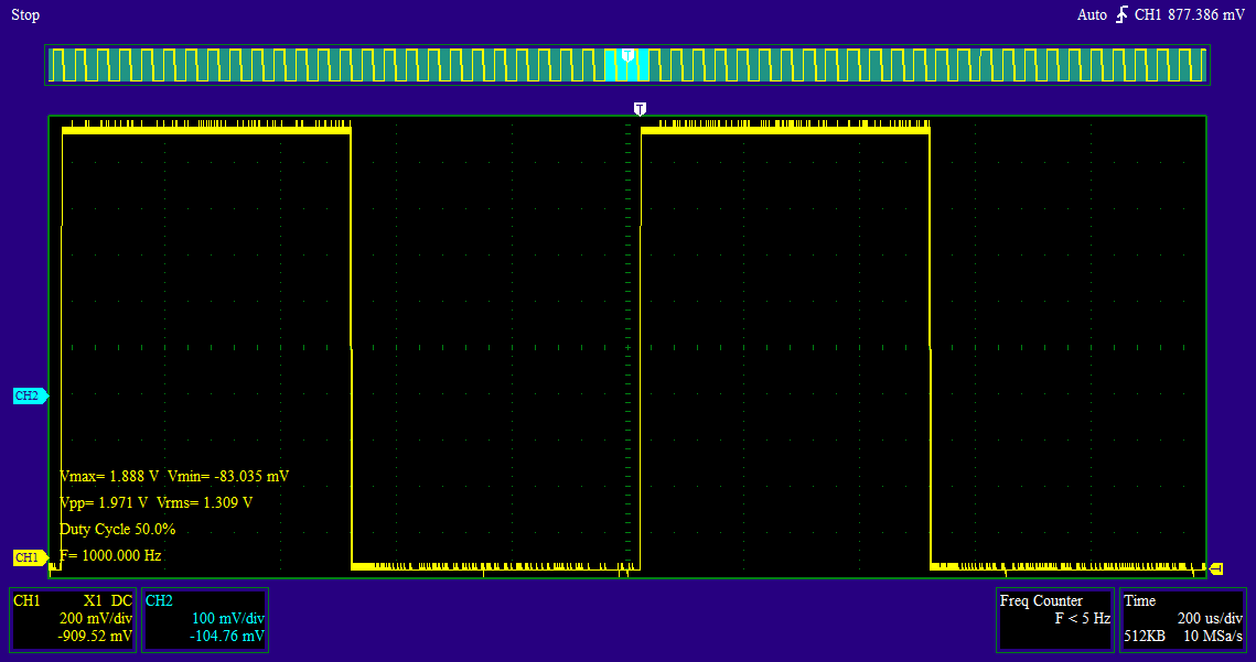

Кстати улучшить крутизну фронтов на меандре 220А-го(1:1, 1:10) удалось только после подстройки 4-ёх подстроечных конденсаторов СМД на плате(X1); Х10 щуп, что штатные что 100МГц, как не крути его подстроечник - должного эффекта не получалось.
На моем 220А стоят дурацкие подстроечники со штамповкой фигурных шлицов "под ключ", у них на диске мелкие крестовые канавки с закругленными бортами, этот полу крест окружен мелкой кольцевой канавкой, и она тоже с закругленными бортами. Обычной отверткой, а тем более - диэлектрической, - их не возьмешь.
Предел 1:10 настраивается на щупе нормально, 1:1 надо бы подстроить, но... :(
Придется подстроечники на плате менять на нормальные :(

Видимо ваш 220А старой ревизии, в новой стоят обычные подстроечники. Подстраивал штатной отверткой от комплектных щупов, диэлектрической под рукой не оказалось.
Я тоже так думал пока не подстроил на плате 1:1- настройка щупа 1:10, при этом слетает, надо перестраивать на щупе. Можно конечно и не морочиться подстройкой , но к идеалу приблизиться хочется :)
СпойлерПосле подстройки с помощью встроенного генератора, 1:1

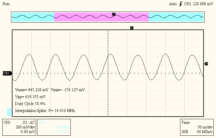

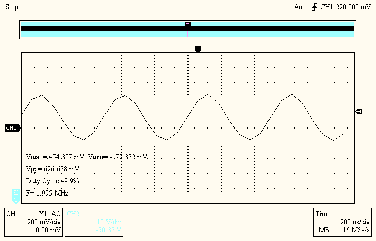

Проверил свой 205А с помощью ВЧ генератора синусоиды. До 15 МГц включительно синус не искажается :
После, на 16 МГц вот такое видно :
На 33 МГц осцилл начинает врать, говоря, что это не 33 МГц, а 14 МГц (при дискретизации 48 МГц)
и 2 МГц при дискретизации 16 МГц
Получается, если входной сигнал будет не идеальный, то сложно понять : то ли он просто исказился, то ли осциллограф врет(т.к. частоты много выше полосы пропускания).

Vasilii_Ivanovi4 писал(а):Проверил свой 205А с помощью ВЧ генератора синусоиды. До 15 МГц включительно синус не искажается :
У вас показывает не реальный сигнал, а программно интерполированный, отключите интерполяцию, и увидите то, что видит ацп.
Vasilii_Ivanovi4 писал(а):На 33 МГц осцилл начинает врать, говоря, что это не 33 МГц, а 14 МГц (при дискретизации 48 МГц)
При 24мГц ацп может выдать только два значения, это потолок для 205А, какие 33мГц.

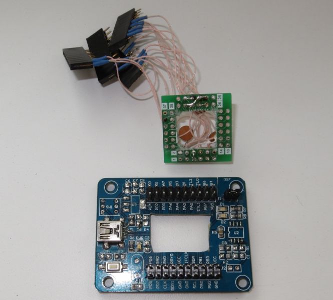

Скажите плз, Jekreg, о чём идёт речь, Вы покупали на Aliexpress платку
типа FX2LP CY7C68013A USB core board development board:
http://ru.aliexpress.com/item/Free-ship ... 021ede4a10
И выпаивали из неё микросхему, для использования в собственной плате?
Если не секрет, отчего не захотели взять просто новый чип, на том же Aliexpress?
И подскажите плз точный адрес продавца, у которого брали такую плату.
Народ покупал на Али брак - дохлый чип, тоже хочу взять себе такую платку, но только рабочую :)

algent Да, брал плату, причина - осциллограф сначала надо было собрать на макете и проверить, так как схемы не было,
я не рискнул разводить плату вооружившись одной телепатией ))) По окончании проверок пришлось выпаивать и АЦП и контроллер.
Брал тут,немного вижу подорожала, ехало долго http://ru.aliexpress.com/item/FX2LP-CY7 ... 68875.html
