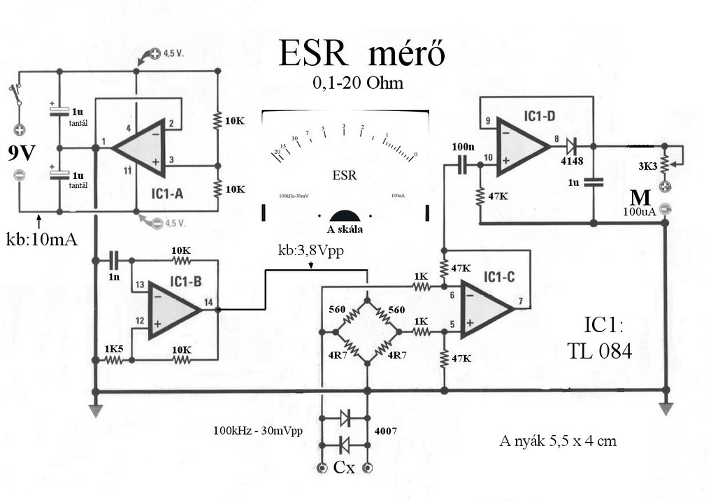

еще отличие от оригинала - питаю схему от "кроны" через lm317 на выходе которого получил 6,3Вольта , в оригинале 4батарейки*1,5вольта=6В , может разница в питании в 0,3В дает такую погрешность в измерении?????

R2, R3, R5 стоят как на схеме (5%) , R9 правда поставил 24КОм вместо 30КОм

Разница в питании врят ли даст такое отклонение, а вот плохо разведенная земля, или неправильно проложенный сигнальный провод, так запросто. так же как и неправильно собранный делитель

- Сообщения: 169
- Зарегистрирован: Сб фев 20, 2010 17:33:02
Ссылку дал пару постов назад, повторюсь делал с поправками вот отсюда. Приложил свой вариант разводки платы.
В режиме *10 шкала примерно <0.3 ---- 13 Ом в режиме *1 <12-----170 Ом все сдвинуто вправо.

везде где встречал ссылаются на доработки вот эти я их учел и сделал, доработки касаются увеличения чувствительности. У меня мне кажется другая проблема , наверно гдето ошибка , только не пойму где.
О понизил опорное напряжение на lm3915 шкала сдвинулась в нужном направлении!!!!

Там надо понимать, что чувствительность сильно увеличивать бесполезно. Приборы такого типа измеряют полное сопротивление "активное+реактивное".vitaminkvl писал(а):доработки касаются увеличения чувствительности
Вот скажем пускай частота у такого прибора 30 кГц, емкость конденсатора 100 мкФ. Это уже получается 50 мОм реактивного сопротивления.

Частоту взял смотря на внешний вид прибора. Обычно ставят частоту порядка 100 кГц, но там смотрю поменьше. Впрочем лучше вам измерить частоту у своего варианта.
См Википедию Электрический импеданс
Когда измеряют ESR, представляют реальный конденсатор в виде последовательного соединения идеального сопротивления и идеального конденсатора.
ESR кстати по русски это "эквивалентное последовательное сопротивление".
Полное сопротивление получается Z(F) = R + j/(2*pi*F*C) , где F - частота Герц
Тот прибор о котором идет речь измеряет лишь амплитуду сигнала. А амплитуда сигнала пропорциональна модулю Z.
То есть она измеряет величину вида |Z| = sqrt(R^2+1/(2*pi*F*C)^2)
Впрочем вы и сами можете убедиться, что показания прибора для маленьких емкостей выдают довольно высокие ESR, хотя на самом деле у конденсаторо они низкие. Например найдите конденсатор неэлектролитический на 0.5 мкфx400V из блока питания. ESR у него очень маленький десятки миллиом. Однако прибор покажет довольно большое значение.
50 миллиом получается если подставить в вышеописанную формулу указанную частоту и емкость.

Это не "клон", а просто обрезанный вариант ...
