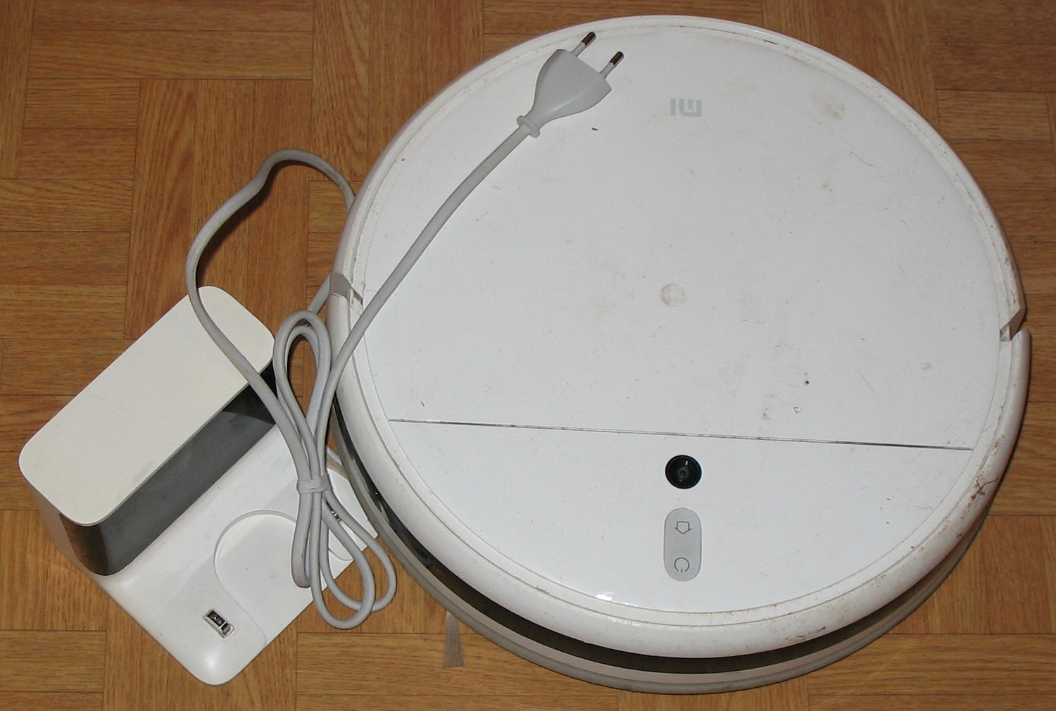

А как ваще к настройкам добраться? Я вроде wi-fi у него включил. На телефоне точка доступа появилась. Если подключиться - там через браузер его ip адрес вводить надо или какую-то прогу скачивать надо?
И тупой он какой-то. Не могу заставить заехать на базу и остановиться. Вроде жму стрелку вниз - он заезжает на базу и снова съезжает, едет до первого препятствия, разворачивается, едет на базу, съезжает и так по кругу. Если долго жать выкл, то просто останавливается где попало. И это полная хуйня - управление и индикация двумя кнопками и диодами. Хуй запомнишь, чего когда жать надо. И свечения-мигания куча вариантов и 2 цвета, без мануала х.з. че какая комбинация миганий означает. Неужели трудно было сделать несколько кнопок на каждый режим с надписями и диодов штук 10 или даже простейший экранчик. Вон на одноразовые сигареты ставят, а тут зажмотили.
Или может надо сбросить план прежнего жилища? И кстати у него камера в потолок смотрит - высота критична? А то у мя потолки высокие, может не может сориентироваться.
Да бормочет чего-то на немецком. Я только битте ладен понял. А больше не пойму, чо он от меня хочет.
- Сообщения: 784
- Зарегистрирован: Пт июн 24, 2022 14:25:44
Насколько знаю, нужно на телефон поставить приложение Умный дом от Сяоми и рулить через него

[uquote="MyxoMop",url="/forum/viewtopic.php?p=4660067#p4660067"]Загуглил как подключить пылесос к телефону[/uquote]
Телефон не подключается к пылесосу. Телефон подключается к аккаунту на сервере. Туда же подключается и пылесос.
Поэтому управлять пылесосом можно с любой точки земного шара, где есть интернет и не запрещен доступ к оному серверу.
Если пылесос уже был кем то авторизован, что очевидно, подключиться к нему не выйдет.
