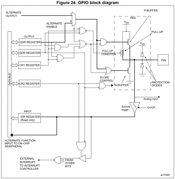

По совету veso74 занялся изучением передачи данных по UART.
Написал простенькую программку. И вроде она даже работает. Правда в ASCII кодировке выводит мусор вместо ожидаемых цифр. В Десятичной кодировке цифры выводятся как и ожидалось. В чем может быть загвоздка? В RM вроде написано что передача происходит как раз-таки в ASCII..

Разобрался я в чем было дело. Как говориться в старых сказках - Утро вечера мудренее...
Сегодня еще раз пересмотрел RM в поисках ответа. К своему удивлению, я ни слово не нашел там про ASCII. Откуда я взял что там это написано не пойму... В общем терминал автоматически конвертирует полученные данные в ASCII кодировку в главном окне.
Для проверки изменил программку и в главном окне появились ожидаемые цифры. :)

Подскажите пожалуйста, а как тогда выводить текст в UART? Неужели нужно писать программу, которая будет перекодировать текст? Или я опять собираюсь изобретать велосипед?
Сообщения: 259
Зарегистрирован: Пн фев 10, 2014 19:40:03
Сообщение Pjatruha@mail.ru »
Так вопрос и стоит в интерпретации. :) Человек же не машина. Ему нолики и единички не нужны.
Видимо поэтому и реализовали в программе Терминал автоматическую конвертацию полученных ноликов и единичек в символы. А если используют конкретную кодировку при конвертации, значит есть какие-то стандарты передачи данных... А если есть стандарты передачи данных, то наверное есть и стандартные процедуры реализации этих стандартов. Верно я мыслю?
