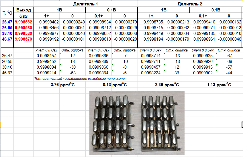

неа ... Но фиг знает кто их сделал, судя по точке это 0.1% оригинальный ТКС - неизвестен. Реальный я не считал, я пытался отбраковать по изменению сопротивления, что бы при одинаковой температуре сдвиг в омах был как можно одинаковееее. 0.1% - тоже по барабану, все равно пилить выравнивать. Параллельный резистор в 1М пилить легче, ибо неосторожное движение и номинал выше чем нужен. А обратно не по пилишь.
но и китао можно использовать, зто х10 увеличение временных затрат (на этот делитель ушло примерно 15 часов со всеми манипуляциями), отбирать нужно не из 20 штук как у меня а из 200-300. термический старить, покрывать слоями лака дополнительно, вторичную отбраковку, ну я затем как обычно припаиваем\пилим. Чем лучше изолирован даже китайский резистор тем лучше естессно, я ради прикола залил китао резистор толстым слоем лака, слоев 8 наверно ( нагрев до 130 - макаем сушим ... N раз), затем подвесил в банке, внутрь залил уксус (на дне ) , сверху соли посолил, крышкой и на солнце, через месяц вспомнил, выводы все черные, но номинал прежний) PTF резисторы - очень тонкий керамический сердечник и очень толстый слой эпоксидки. Вот все сделаю, провода припаю, и залью лаком (толстым слоем шоколада Ж) ) . (Думаю следующий вариант будет более точен, буду использовать мост, и залит в брусок эпоксидки )
для делителя все резисторы обязаны одного номинала и одинаковый ТКС в каком-то диапазоне (20-40 С) это простейший вариант при котором кривые ТКС совпадают что дает самокомпенкацию. И самый простой для отбора на кухне. Второй существенный момент что оригинальная настройка предполагает нижнее плечо все резисторы последовательно, балансируем как 1:2 делитель затем нижнее плечо закорачиваем параллельно. - Я на это наплевал ....
По такой-же методике сделан Fluke 752A ( самокалибрующися
) - там как бы 2 таких делителя в виде моста он балансируется , затем соответственные части моста перекомутирруются в 1:10 делитель. получается супер точно ( Но дьявол как всегда в деталях , 0.1 Ом разницы в плечах - это грубо 50 ррм, чем они там и как это все переключают не в курсах)
UPD: Вот нашел бумажку: значит при нагреве до 100С ( грел феном - и зто тоже дешевый кухонный вариант) я отобрал резисторы из 20 штук - 6. Окно изменения сопротивления гдето 2 ома мин\макс на все 6 ( сами резисторы плыли на много десятки ом), но я попытался сгруппировать в 3 пары с наиболее близким изменением это примерно 0.3 ома на пару. Как я уже сказал, точнее будет мост ( записываем изменение напряжения, выбираем с одинаково-близким напряжением) и ведро с водой для более стабильной температуры)

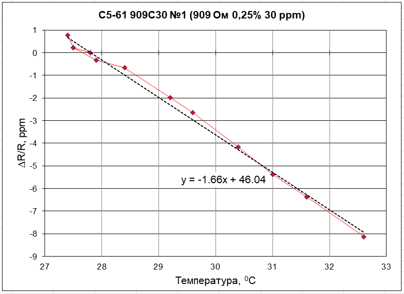

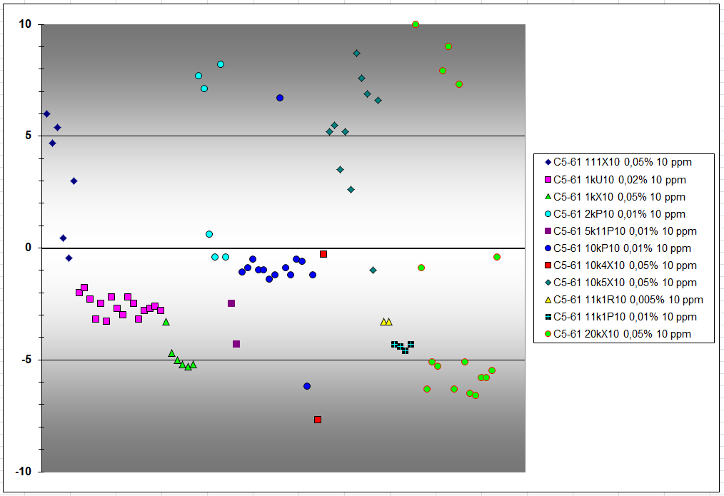

Не могу не поделиться с коллегами небольшой подборкой информации по измеренным ТКС резисторов С5-61 групп 5, 10 и 30 ppm/C.
По 30-й группе к сожалению данных почти нет в силу нехватки человеко-часов на измерения. А ведь есть ещё группа 20.
Жаль, что ТУ на резисторы не доступно. До сих пор не могу понять, как выполняется разбраковка по группе ТКС. Ведь невооруженным глазом видно, что в 10-й группе не меньше половины резисторов из 5-й, и наугад выбранные из кучи 30-х тоже спокойно вписываются в 5-ю группу. Т.е. получается, что контроль при разбраковке не сплошной, а выборочный?

Михаил! Спасибо! Очень познавательно!
Но выходит как в поговорке-зачем платить больше если нет разницы. И на нормальное распределение допуски на ТКС не похожи...Значит собирать точный делитель или резистор применяя статистические методы без измерения каждого резистора не получится? А ведь в этом весь цимус и вся проблема-хотелось бы без замеров (нет таких точных приборов) получить эталонный резистор.
Так в выборке уже на заводе поковырялись, откуда там взяться нормальному распределению? Нормальное распределение - это для ленты только что сошедшей с конвейера.

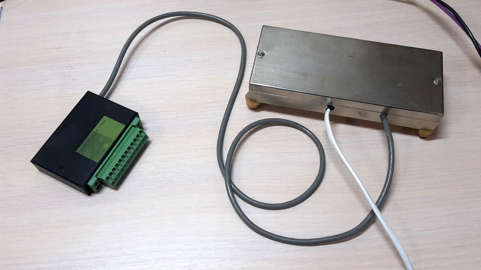

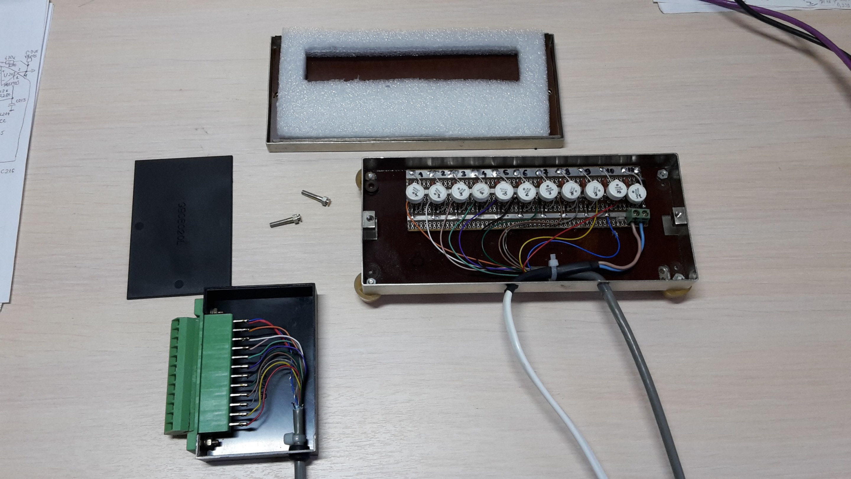

Назвал проект транспортной меры - MultiRef
Пока устаканивается схема, трассируются и изготавливаются платы, решил поставить на тренировку все имеющиеся LM399, дабы в последствии отобрать 2 по 2 шт. Питается всё это дело от стабилизированных 15 В, потребляет 130 мА. Балластные резисторы С2-29В 5,11 кОм. Начальный участок кривой старения оптимизма не вызывает, но могло быть и хуже. Испытания на ТКН оставлю напоследок.

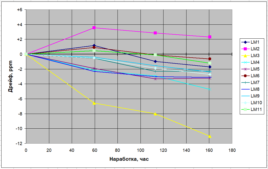

все лм с отключенным нагревателем, погонять при температуре 120-140 неделю или лучше 2. (пластиковую упаковку тоже снять) начальный участок быстре пройдет. все нашионал семикодуктор лм - у меня ползут .... после 15 дней при 150 С - 2 из восьми стали стабильны достаточно - не меняют значение после 1 месяца.
Если учесть, что температура хранения не должна превышать 150°C, и старение возрастает вдвое от повышения температуры на каждые 10°C, и рабочая температура чипа 90°C.
То при таком термотренинге ( 150°C, 14 дней ), это будет эквивалентно 896 дней (2,5 года).
Но я бы поостерёгся бы жарить чипы при 150°C, лучше 140.
Хоть чуть дольше, зато надёжнее.
