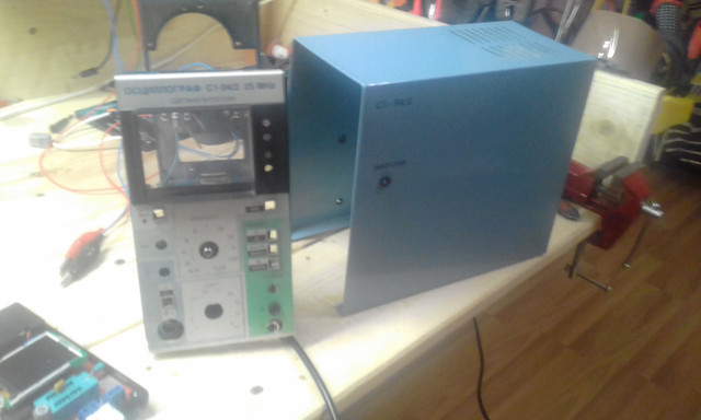

[uquote="ВикторС",url="/forum/viewtopic.php?p=3511924#p3511924"]Вадим,
Спасибо за фотографию.
Та, зелёная навивка, что сверху на ЛЗ, это защитная верёвка, намотанная сверху на встречный повив МГТФ или что то другое?[/uquote]
это в с1-94/2 мгтф...в 118 один провод зеленый другой белый(вот его и не видно на фото)
смотри раннюю фотку от 118 го

Re: Осциллограф на ЭЛТ своими руками.
Вадим, спасибо.
Все фотографии рассмотрел.
Итог наблюдений конструкции ЛЗ сервисных осциллографов такой.
1) ЛЗ с распределёнными параметрами (заземлённый экран) не применяется - только длинная линия.
2) Тип провода значения не имеет, как и сечение (в разумных пределах).
3) Намотка - встречно симметричная - виток к витку один по часовой стрелке, другой - против.
4) Намотка выполнена на обычном коаксиальном кабеле, диаметром 6мм.
5) Оплётка и центральная жила кабеля просто обрезаны, не удалены, не соеденеы между собою. Висят в воздухе.
6) Время задержки - не менее длительности периода самого высокочастотного сигнала, удовлетворительно воспроизводимого УВО (по уровню -20дБ, например)
Осталось придумать, как такую ЛЗ намотать в домашних условиях, хоть кроссировкой
, хоть каким то другим, более тонким, проводом (МГТФ, ПЭЛШО итп)
