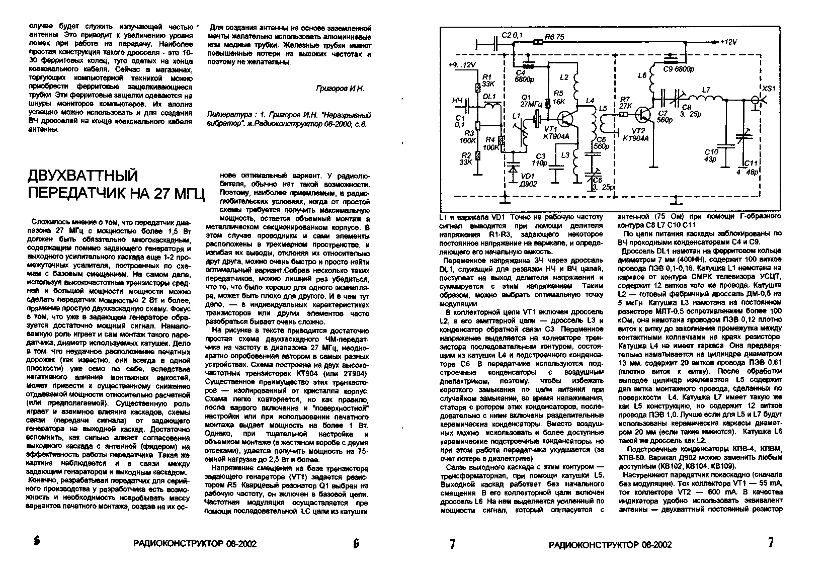

Вот так подается смещение на затвор полевика.
Схема усилителя.
"50 КСВ 075", UA3112SWL
Сообщения: 19495
Сообщение Morroc »
Мне и такой простой вариант понравился Изображение именно в плане смещения не вижу смысла добавлять еще емкости/индуктивности. Как конкретно ~3В сделать неважно, я TL431 использовал. Когда так заработает можно добавить цепь согласования, но у меня уровень на затворе и так достаточный был, можно резистором в затворе поиграться 50-100-150 Ом.

Сообщения: 9448
Откуда: .ru
Сообщение roman.com »
[uquote="Morroc",url="/forum/viewtopic.php?p=4230696#p4230696"]чем ловить то собрались ?[/uquote]
FM приёмник пойдёт)) 4-я гармоника... 108 мгц
даже старый телевизор прокатит)) 2-я гармоника... 54 мгц... первый канал

Сообщения: 19495
Сообщение Morroc »
С передатчиком и приемником на LC вы попадете одним в другой только чудом и ненадолго. Ну можете попробовать - частотомер же есть. 2 кГц мимо - ухудшится качество звука (но разобрать можно), 5 кГц будет хреновый плохоразборчивый звук, 10 кГц и вы просто ничего не услышите, кроме какого то шума подозрительного. А вот в телек или ФМ приемник и правда гармоникой проще попасть - там полоса в 20 раз шире, но то такое... на попробовать, далеко связаться не выйдет.
Катушки как для усилка ватт на 30-50 ) можно и скромнее мотать.
