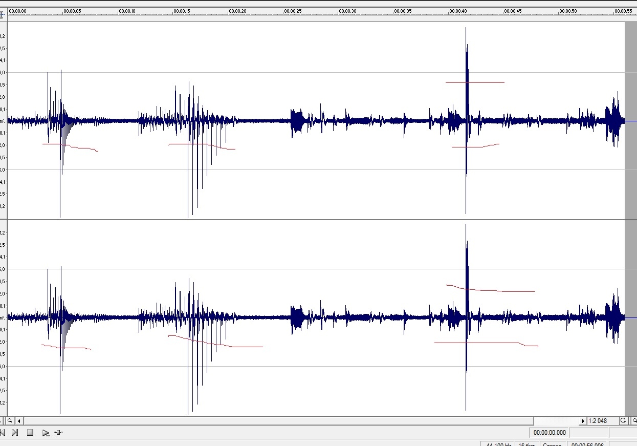

Какие проблемы могут быть (и как их минимизировать), если последовательно соединены звуковые блоки , питание которых РАЗНОЕ (12-9-5 вольт) ? (лично у меня проблемы в сильных щелчках, при манипуляциях с каскадами, которые стоят до последней, питающейся от 5 вольт схемы)
Какие согласующие цепочки делаются в таких случаях?
Упрощенная схема проблемы.
Визуальная картина звуковых щелчков-ударов (красным помечены амплитудные излишества)

для таких целе в проф апаратуре есть реле динамикоф включающее их толко после окочания всих ПП в уссях и при исправности ВК УМЗЧ ...дело не столко в щелчках скока в сбережени догогих голоф в кал онках!
в тваем тупой случай можно задействовать МАТ(MUTE)в ИМС в усике сначала давиш на батон МАТ потом комутируеш смвое дерьмо потом отключает МАТ страно что чел претендующий на звание звукорежисера не знает озоф
