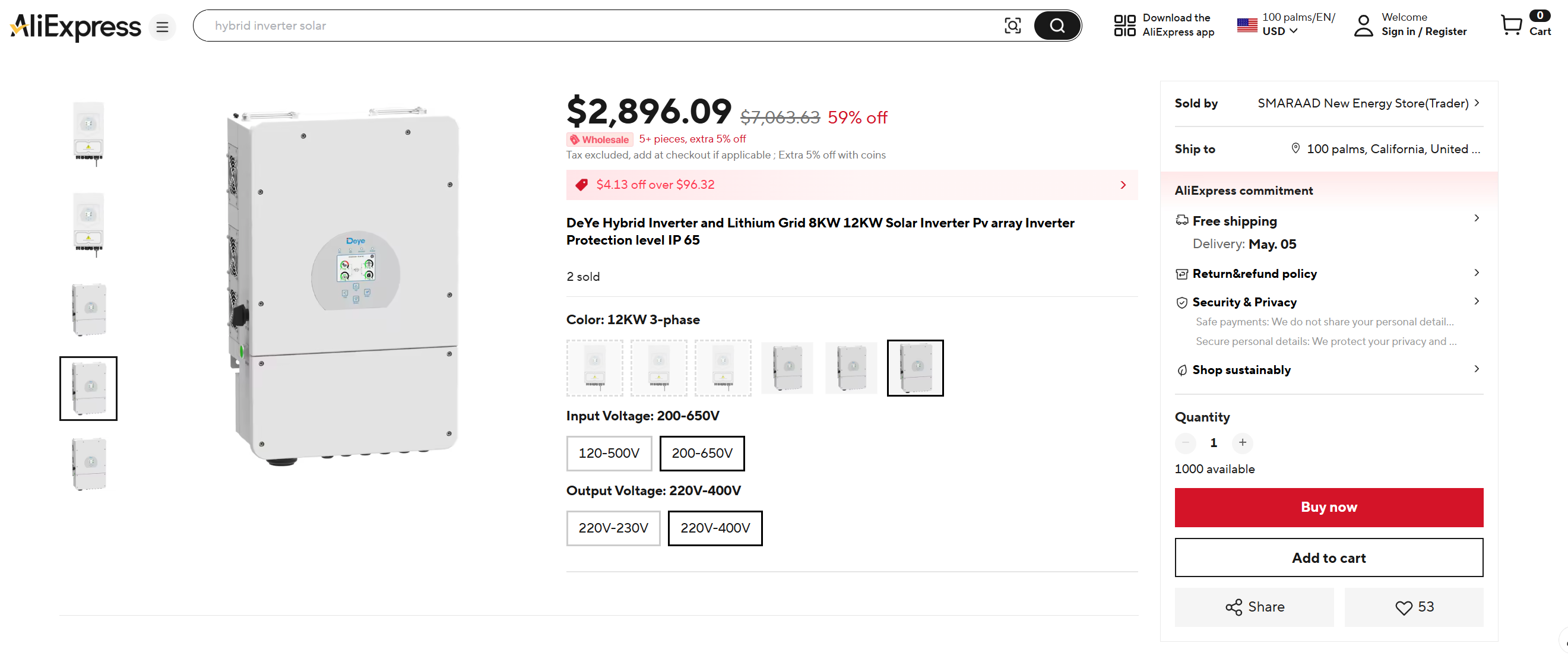

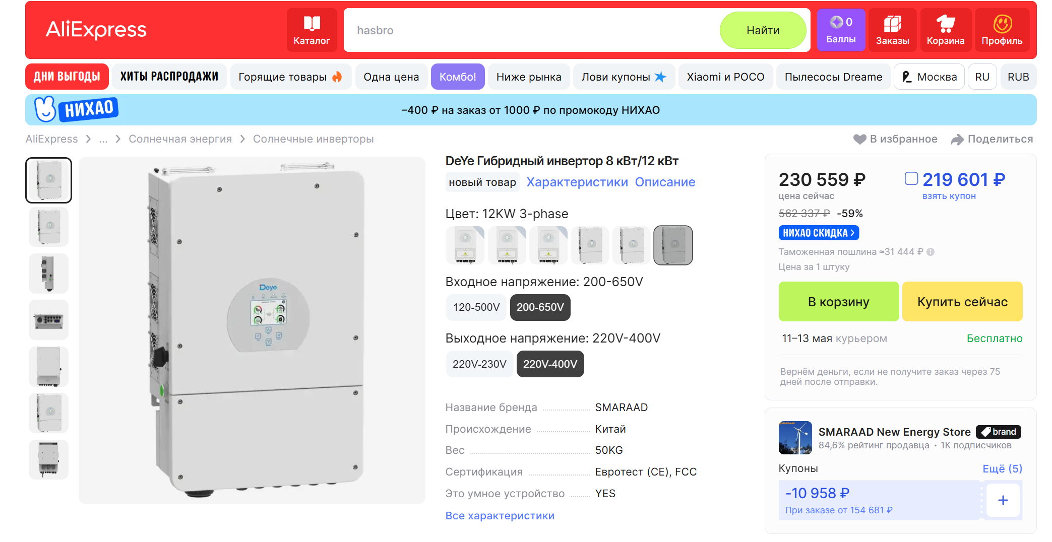

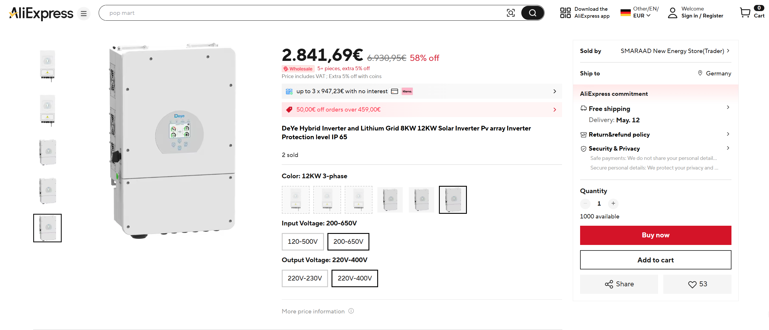

[uquote="Слесарь",url="/forum/viewtopic.php?p=4707213#p4707213"]я здесь покупаю аналогичные товары значительно дешевле чем их покупает европеец.[/uquote]
Это феерично!
Любое утверждение - фейк. Причем элементарно доказываемый.
РФ 230 000 руб.:
США, Калифорния 2900 долл.(238 000 руб.):
ФРГ, Берлин 2840 эйро (261 000 руб.):
Ипануться как дешевле у нас...
Это феерично!
РФ 230 000 руб.:
