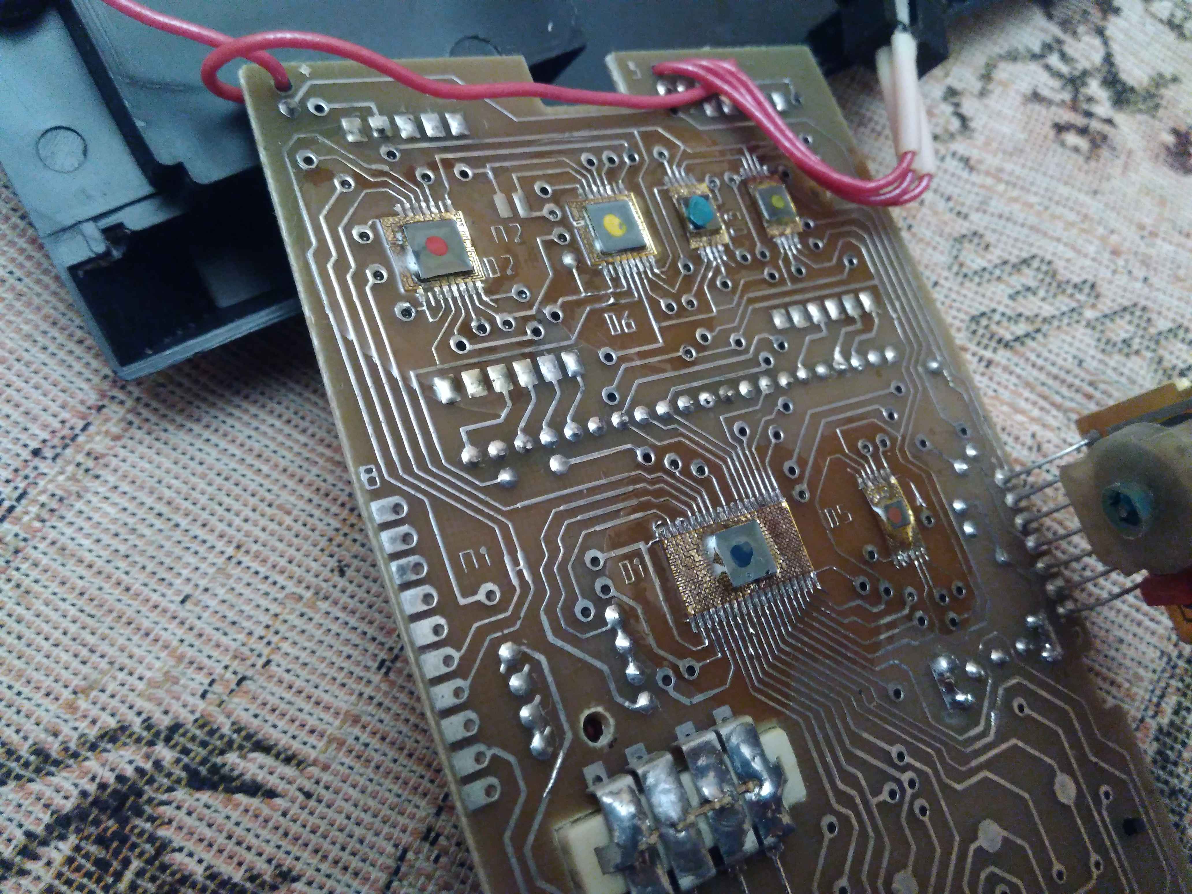

Николай_С писал(а): Ср июл 08, 2026 19:18:06 Не-е-е... МК-61 - это программируемый калькулятор, не всем под силу его освоить. Предполагаю, что пишете с Б3-18А. Этот аппарат более ранний и попроще - писать с него поудобнее будет. :)))
зато у 61-го микросхемы красивее :wink:

<Ro> писал(а): Ср июл 08, 2026 20:34:06 зато у 61-го микросхемы красивее
Я бы этого не сказал. У Б3-18А на борту находится СБИС аж о 15 тысячах транзисторов! Ножки у неё позолоченные, корпус керамический (бериллиевая керамика) с позолоченным местом для монтажа кристалла. Крышечка нарядная круглая из нержавеющего белого металла. Кнопочки на клаве мягонькие, износостойкие. Короче, не калькулятор, а сказка!
