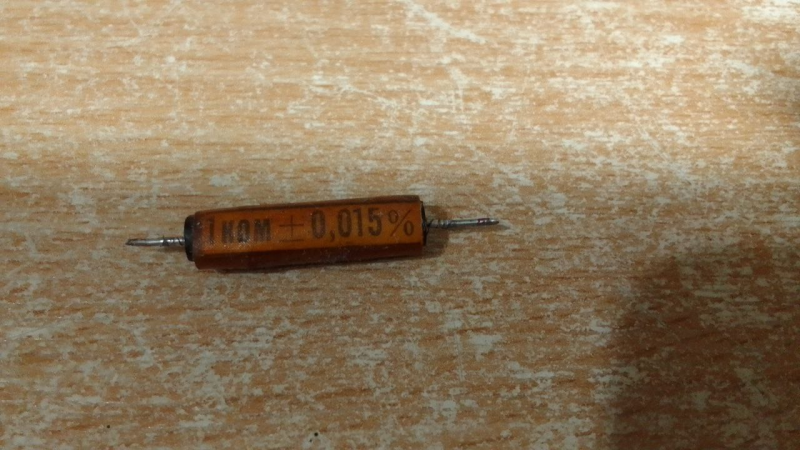

Сообщение O5SCP14 »
scharik писал(а):вообще не делать
Уже собран, прошился сразу. По 1к 0,015% резистору настроил. Всё ок кроме включения/выключения кнопкой, и нужен чертёж разметки для отверстий корпуса.

По 1к 0,015% резистору настроил. Резистор сам делал ?

[uquote="O5SCP14",url="/forum/viewtopic.php?p=4264554#p4264554"]
scharik писал(а):Резистор сам делал ?
не, выпаял[/uquote] За долгие года радио дела точнее 0.1% не встречал
Сообщения: 1046
Зарегистрирован: Вт июн 16, 2020 22:43:47
Сообщение O5SCP14 »
scharik писал(а): точнее 0.1% не встречал
Это можно исправить)
Изображение :))
