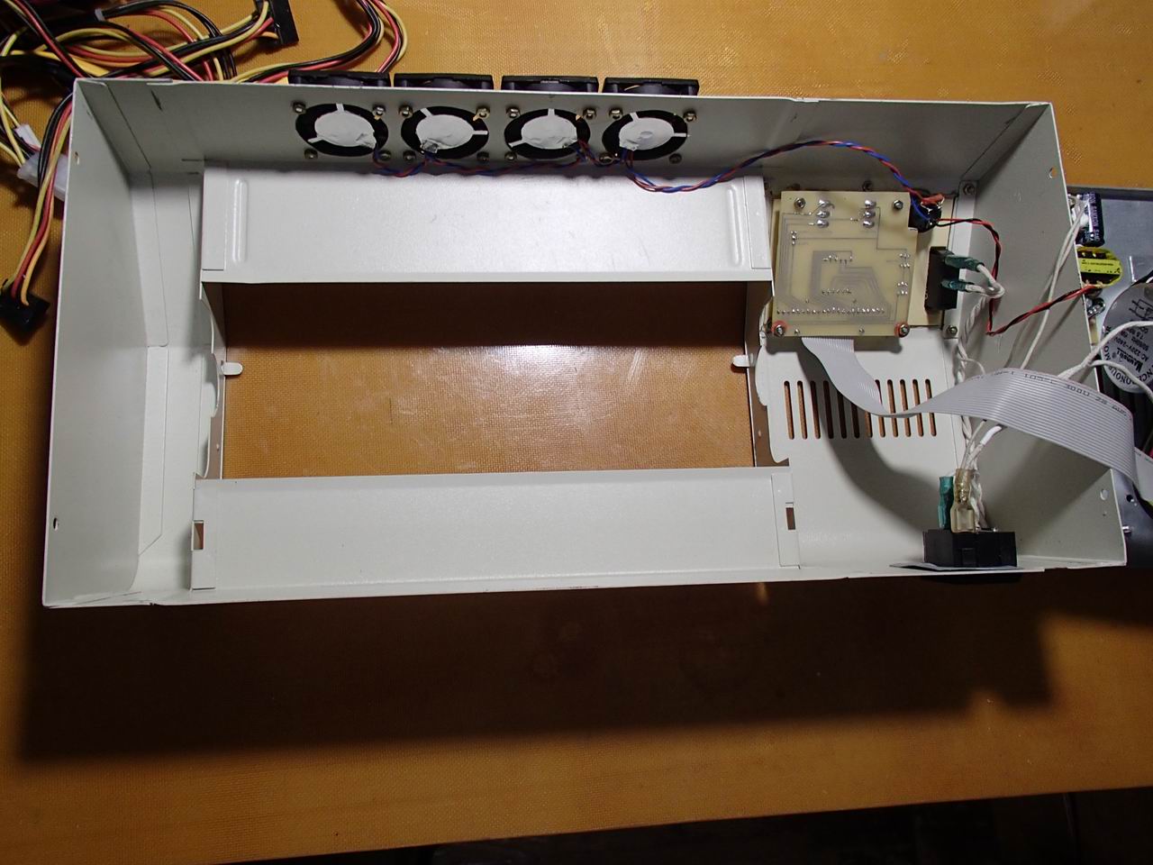

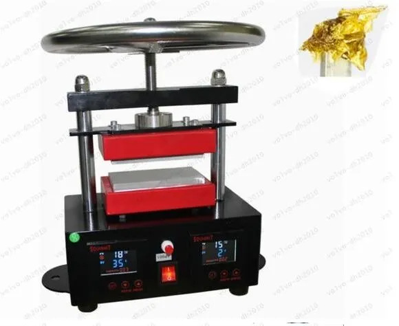

Рассказы про кипячение в воде, без указания марки бумаги, принтера, картриджа, и качества полученной адгезии,
являются введением в заблуждение. Моему НР LJ 1300 и картриджу CS-Q2613 от кактуса для хорошей адгезии надо более 150С. И термопресс не гарантия качества. У меня есть термопресс из двух дюралек толщиной 12 мм.
Четыре болта по углам. Греют обе стороны (каждая по 1 кВт через ЛАТР). Вынужден был от него отказаться, одни проблемы. Использовал силикон 1,5 мм от форм для выпечки в один а затем в два слоя. Силикон слишком не эластичный. Вакуумная резина помягче, но быстро обугливается. Через десяток плат дюральки выгибаются в середине и прижима платы в середине нет. Большая струбцина по центру ничего не улучшала. Платы меньше спичечного коробка еще как-то получаются. Приходится переворачивать дюральки, мазать КПТ-8 для нагревателей. Масса дюралек и нагревателей большая, очень долго остывает, а возиться с горячим не удобно. На данный момент считаю калиброванный по температуре ламинатор самым оптимальным девайсом для ЛУТа. Хотя греется и остывает не мгновенно.
P.S. В термопрессе, чем больше размер платы, тем меньше удельное давление. И болты по углам дают большое давление по периметру платы и никакого давления в центре из-за выгибания пластин.
Прессы потяжелее и потолще таких проблем с большими платами не имеют, но малодоступны.

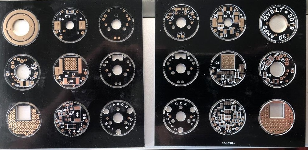

Люди мои, вреда не должны нанести.
Все способы хороши и каждый выбирает по своим возможностям и задачам.
Мой способ меня устраивает полностью, платы изготавливаю разные, дорожки шириной 0,2 мм получаются без проблем, остальные способы не рассматриваю.
Стараюсь изготавливать односторонние платы, чтобы обойтись без металлизации и перемычек, сейчас отлаживаю методику металлизации без химии, пробую разные материалы, успех пока более пятидесяти процентов.
