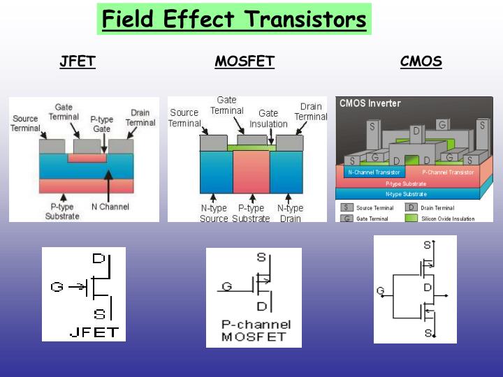

Спасибо Slabovik. Так чем же тогда отличаются cmos и jfet технологии?

На этот вопрос я уже отвечал - самой технологией и отличаются.

JFET - junction gate field-effect transistor - затвор не изолирован, связан с каналом. Здесь работает P-N переход
MOS - metal-oxide-semiconductor - затвор изолирован
CMOS - complementary metal-oxide-semiconductor - затвор изолирован и всегда есть комплементарный транзистор
