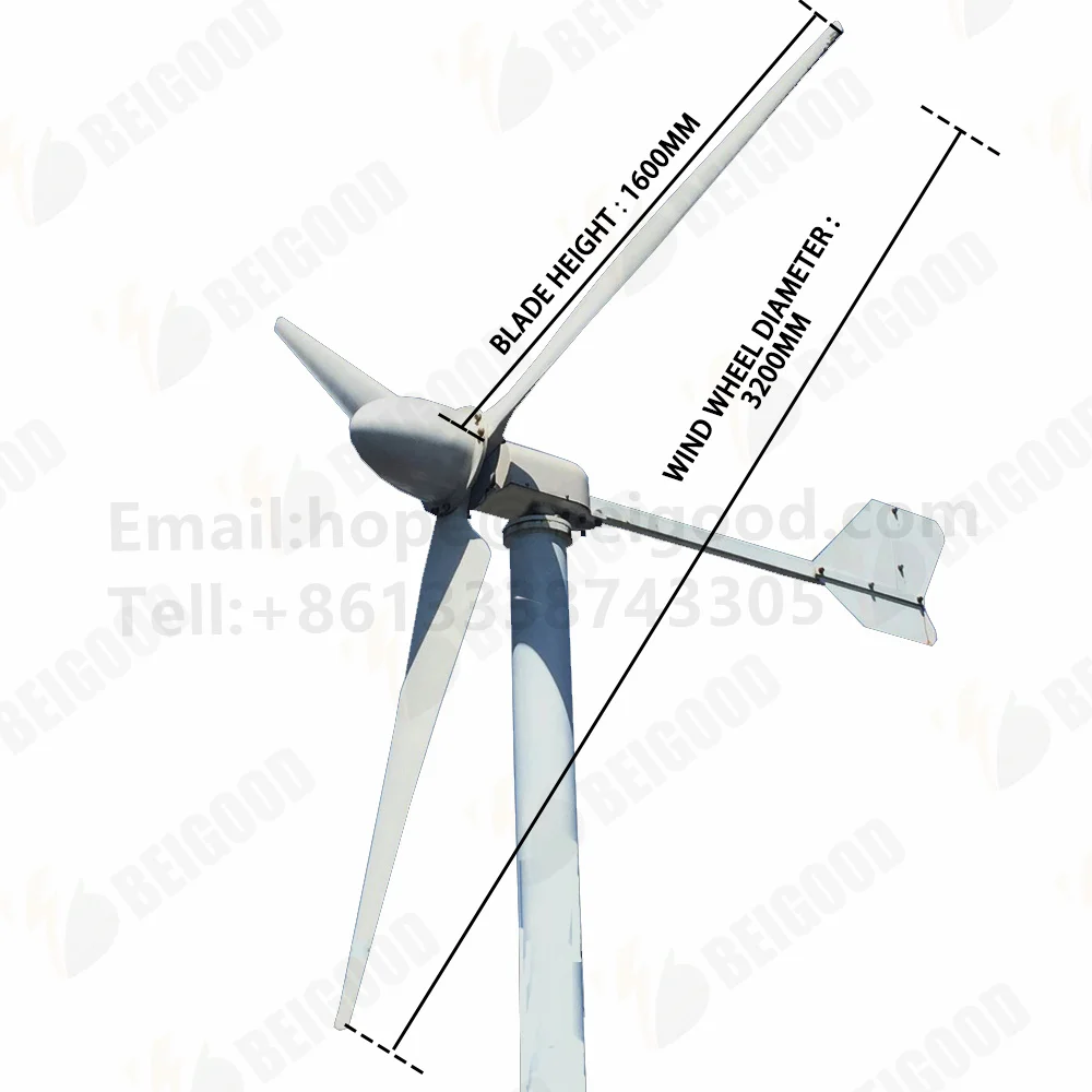

Мне понравился отзыв покупателя маленького бытового ветряка (3000W) аналогичного как и у меня (5000W) при использовании без преобразователя:
надо понимать, что буква W после числа, это не Ватты, это условный символ обозначающий размерность данной модели.
3KW Wind Turbine | Poland | 48V
зарядка идет после 320 оборотов в минуту. ето через шуруповерт, и дает около ампера. через дрель при усилии дает 5.1 ампер. подшипник в генераторе только олин спереди. магниты так себе, для заявленой мощности тонковаты. лопасти короткие 80 см. установлю на мачту и думаю только при хорошем ветре будет работать. такой только на яхту ставить когда плывеш и ветер на халяву . вес всей игрушки 15 кг, что реально не выдаст 3 заявленых киловата. а если и выдаст то сгорит обмотка сразу.
Дополнен 7 ноября 2023
ветряк обещанный 3кв на 48 вольт не работаетон годитса только для 12-24 вольта ето при хорошем ветре. берите сразу на 96 вольт и он тогда будет ввдавать вам ваши 48 вольт и то с зарядкой в 1-2 ампер. бред сивой кобылы и выкинутые деньги на ветер
Если все так плохо получается у других пользователей этих ветряков, то применение моего преобразователя повышает эффективность ветряка даже не на 30% как получается по моим подсчетам, а повышает эффективность на все 50% в сравнении с отзывами других людей.
То есть приблизительно на столько же возрастает эффективность бытового ветрогенератора при использовании преобразователя, как повысилась эффективность например дизель двигателя за последние 100 лет прогресса.

[uquote="Слесарь",url="/forum/viewtopic.php?p=4744323#p4744323"]Если все так плохо получается у других пользователей этих ветряков, то применение моего преобразователя повышает эффективность ветряка даже не на 30% как получается по моим подсчетам, а повышает эффективность на все 50% в сравнении с отзывами других людей.
То есть приблизительно на столько же возрастает эффективность бытового ветрогенератора при использовании преобразователя, как повысилась эффективность например дизель двигателя за последние 100 лет прогресса.[/uquote]
Очень смешно.
Новое слово в метрологии - зависимость эффективности от отзыва малограмотного недоумка в интернете.
Слесарь, пешы исчо. :music: :music: :music:

Уже присматриваюсь прикупить следующей размерности бытового плана ветряк и продолжить опыты с преобразователями. удерживает от покупки только вопросы с постройкой новой еще одной мачты, которая может стоить не дешевле стоимости покупки ветрогенератора.
Добавлено after 19 minutes 48 seconds:
У бытовых ветряков поднятых не высоко над поверхностью земли есть проблема, это непостоянство воздушного потока, порывистый характер ветров. То есть турбина постоянно то ускоряется, то замедляется, а на повторный разгон турбины тратится энергия ветра. Есть идея, ставить двунаправленный преобразователь инвертор, который будет при кратковременном снижении ветра удерживать обороты ветрогенератора, до следующего порыва ветра, затрачивая при этом энергию АКБ. То есть, надо подвести к тому, как работают большие сетевые ветряки, которые синхронизируются с электросетью переменного тока и турбина вращается всегда равномерно.
Здесь же контроллер ветряка будет рассчитывать оптимальную частоту вращения турбины для данных погодных условий, как только ветер усиливается, пытается раскрутить турбину еще быстрее, генерируется эл. энергия от превышающей для данной частоты турбины энергии ветра и идет на заряд АКБ. Как только ветер временно стихает, турбина продолжает вращаться на той же частоте, энергия АКБ расходуется на поддержание вращения.
По итогу, есть предположение, что с ветряка получится снимать еще больше эл. энергии, чем при классическом выпрямителе генератора, так как энергия порывистого ветра не будет затрачиваться на повторный разгон турбины. Плюс, значительно бонус, это более эстетичный и солидный вид ветряка который вращается равномерно, а не хаотичными порывами.
