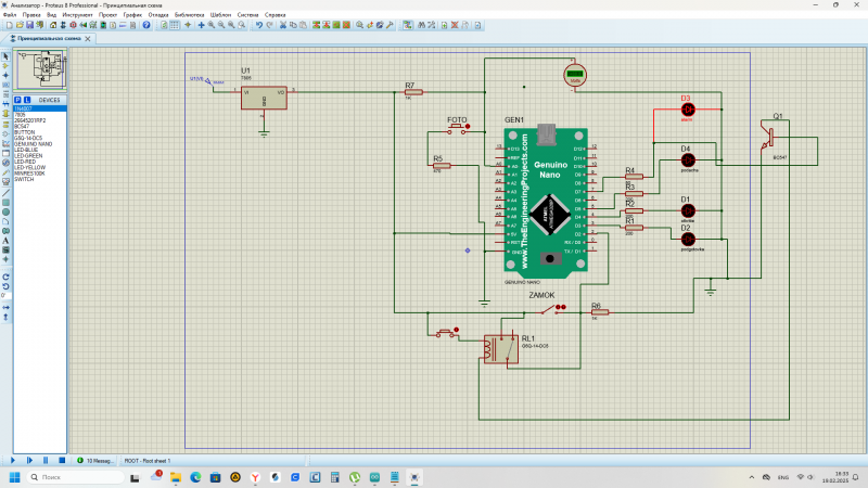

Здравствуйте. Дяденьки помогите. Делаем проект к выставке, Есть код
Код: Выделить всё

smacorp
Сообщения: 3472
Откуда: Казань
Re: Arduino IDE в вопросах и ответах
Сообщение smacorp »
Снимайтесь с выставки. Есть мнение, что не умеющие реализовать настолько простой алгоритм не должны участвовать в выставках. Выставки это, пожалуй, демонстрация каких-то достижений и умений, здесь же попахивает начальным уровнем школьного кружка.
А обращения в русском языке, к слову, выделяются запятыми, дяденьки. Про другие ошибки и говорить не приходится.

BOB51
Сообщения: 15543
Откуда: ДОНЕЦК
Сообщение BOB51 »
Или тем, что истинное назначение устройства не соответствует области применения ("устройства двойного назначения"), а спецов по модернизации в нужном направлении нету.
:roll:
Иначе - выкладывайте схему и описание работы устройства....
:tea:

Да вы правы этот код был изначально для другова устройства, но он на 90% подошел под алгоритм работы сеяки. Как в принципе и многие коды с инета, всё зависит от фантазии и тех мышления в отсутствии каких либо навыков, в нашем случае программирования. В принципе я уже сделан вариант схемы и добавил нужную функцию на двух реле, по этому вопрос как бы снят. Но алгоритм выложу, что не быть плохим челом.
Первым едет копательная машина роющая траншею и расставляющая маячки. На сеялке есть типа магазина где в ряд уложены саженцы, и крутится транспортировочная лента подключенная по умолчанию к D3 . При включении питания под корнем первого саженца электромагнит D5 открывает и закрывает заслонку, саженец падает в специальную люльку. Лента подводит следующий саженец над заслонкой. Если саженец не попал в "люльку загребатель" ( функция которого это - уменьшения расстояния от сеялки до дна траншеи и засыпания землёй корня саженца) и застрял нажав викрик и подав + на D2, то D3 отключает ленту и опускает "люльку загребатель", система блокируется и горит предупредительная лампа. На заслонках управляемые выходами D4 и D5 между электромагнитом и заслонкой стоят запараллеленные микрики подключенные к D2, если саженец застрял, заслонка упрётся в него и микрик нажмётся. Оператору нужно извлечь застрявший саженец.
Если всё хорошо то ждём команду с оптического датчика A0 который определяет маячки над траншеей, как только определил, D3 останавливает на 10 сек ленту и опускает "люльку загребатель" после этого открывается и закрывается посадочная заслонка D4, и в лунку падает саженец и при движении сеялки засыпается землёй за счёт фартука, через 6 сек на всякий повторим сброс по D4, если заело и на D2 + то ждем физическое вмешательство по извлечению саженца, если всё хорошо то поднимаем фартук по D3 включаем ленту, далее D5 подаёт в люльку следующий саженец с магазина. Примерно вот так. Схемка Изображение

BOB51
Сообщения: 15543
Откуда: ДОНЕЦК
Сообщение BOB51 »
Схема не соответствует "хотелкам", поскольку пропущены соответствующие приводы и их датчики.
Это как минимум. Или придется согласовывать обмен в мультимикроконтроллерной конструкции - одна голова за одними задачами, другая за другими.
Разве что игрушка из того получиться может.
:roll:
Насчет "не учёных умников"...
Отсутствие официального (по соответствующим министерствам) образования/дипломов совершенно не означает отсутствия надлежащей и ещё более сложной/тяжёлой САМО ПОДГОТОВКИ.
Да в гораздо более широком охвате изучаемых дисциплин.
Когда то именовалось вроде "вольный слушатель", при союзе куча курсов и " Народных университетов".
Сегодня в достатке ранее крайне труднодоступной литературы - было бы желание изучать.
8)

Так мы и так делаем модель, а не полномасштабный прототип, детали на 3D принтере напечатаем, соберем, опять разберем и подгоним в 3 де редакторе и т.д.. Да и мы только на 1 курс института поступили. Рано нам ещё в грудь кулаком стучать))) По поводу схемы всё правильно, мы не закладывали в неё моторы, второй микрик и электромагниты, схема рисовалась для корректировки кода.

Забью первый кол - оптические датчики в "чистом поле" при современном уровне пыли плюс солнечная засветка.
Долго ли такой вариант будет работоспособен?
Схема изначально нереализуема...
8)
Второй кол по коду...
Где у Вас в берется
Код: Выделить всё
currentState
Без оного вообще неработоспособно...
Даже школяры до такого...
:cry:

Относительно первого кола: в зерновых сеялках, как импортных, так и отечественной сборки, используется оптика для подсчёта семян при посадке. Зерно транспортируется по трубкам с помощью потока воздуха, а в них установлены оптические ИК датчики, которые в запыленной среде передают информацию о количестве пролетевших зерен на компьютер установленный в тракторе. Также присутствуют датчики потока воздуха и другие компоненты.
В процессе разборки сломанных модулей сеялок мы обнаружили, что основной проблемой выхода из строя этих датчиков были стёкла излучателя и приёмника, которые со временем становились матовыми от контакта с семенами, что приводило к ошибкам, так же встречались выходы из строя ИК диодов. А пыль сдувается потоком воздуха, хотя запылённость датчика после матирования увеличивалась. Мы понимаем, что они работаю в закрытом от солнца пространстве. И думали что оно будет работать при мощном ИК диоде и прикрытой конструктивно от солнечных лучей, ну или можно использовать лазер, механику или ультразвук, нужны полевые испытания. В настоящее время мы работаем над созданием модели, которая не предназначена для выставки «АГРОСАЛОН», а является всего лишь частью внутреннего обмена идеями между учебными заведениями.
Что касается второго кола: код не был написан специально для этого устройства, как я уже упоминал ранее. Код компилируется в Arduino и работает в симуляторе Proteus, за исключением выделенного жирным шрифтом фрагмента. Не стоит делать поспешные выводы о нашем уровне знаний, поскольку мы только начали изучать эту тему, как я уже упоминал ранее. Кроме того, в школах этому не учат.
Мой отец посоветовал обратится на форум, рассказывал, что раньше, когда люди обращались за помощью на форумы, они получали хотя бы частичную помощь. Сейчас я понял преобладает другой подход: много споров и оскорблений на несколько страниц, и никакой помощи.
Благодарю всех за помощь! Прошу прощения, если я был некорректен. Всех с прошедшим!
PS. Для первых проб мы проблему решили использовав в схеме парочку реле, ну а теперь нам помогли с кодом.

Кто ищет как бы помудренее накрутить программу тот обязательно находит ...
использовать switch / case так как в Вашем варианте ... Это конечно весьма оригинально...
Но как то не встречалось...
Иже "условный переход по меткам, сгенерированным в подпрограммах"...
Как бы "указатель на функцию" еще существует...
Относительно оптики на открытом пространстве - практика дело наживное...
Могу лишь заметить, что это не одно и то же, что светонепроницаемой камере поток проходящих "заслонок" регистрировать.
Да и "светонепроницаемость" относительна - пластик, к примеру, вполне себе может быть для ИК прозрачным.
:wink:
А вот программы надо учиться самостоятельно составлять, тем более, когда уже в эту сферу достаточно глубоко увязли (хоть, похоже, и не по своему желанию).
Тогда может и половина вопросов сразу отпадет.
Одно дело подсказка другое - переработка программы "игрушки студента" под заказ.
Этот вопрос только студентам интересен/полезен будет...
