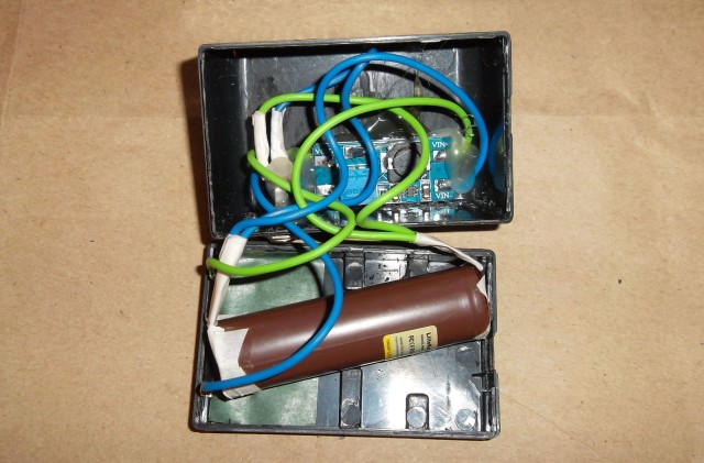

Мне вот тоже интересно, от литиевой батареи 3,7 В, можно запитать через преобразователь с Али фоторамку, блок питания там 9 В и 1 ампер? Или не потянет, от обычной шоколадки 2300 мА что ли там, точно не помню? Есть ещё фонарь с кислотным аккумулятором на 4 В там 15 000 мА., если я там выведу гнездо через преобразователь, потянет фоторамку? Свет стали частенько выключать, всё работы какие-то, счётчики меняют всем, хоть фильм какой посмотреть в это время..
Re: Преобразователь напряжения с 3,7В в 9В для мультиметра
Докладываю, сегодня свет выключали на полдня..я обиделся, интернета нет мобильного. Решил эксперимент провести, подсоединил фоторамку от своей батареи с "шоколадкой", накрутил на преобразователе напряжение 9,50 V. Включил рамку - Работает!Вставил флэшку и посмотрел фильм "За прекрасных дам 1989" , начался следующий фильм и рамка потухла..засёк время, на 1ч 30 мин хватило заряда. И то неплохо, можно подключить от Пауэр банка будет мощного, ампер на 20-ть, так же через преобразователь. У сына есть такой мощности, тяжёлый, для работы..так вообще полдня наверное смотреть фильмы можно будет!
если нужна макс эффективность с рамкой/планшетом то конечно нужно делать разьем прямо для литиевого элемента и прямо туда его подрубать. встроенный литий при этом надо выключать идеальным диодом, иначе прийдется заботиться о выравнивании напряжений перед подключением доп батареи. на двойном преобразовании теряется 20-30% энергии (и времени фильма

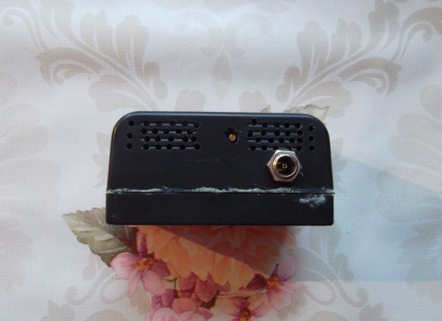

Мне кажется у меня проще, лучше чтобы это было внешне, моя рамка же от блока питания внешнего работает, гнездо уже есть..вроде и нужно не часто пару раз в полгода. Но пусть батарея будет в запасе. Хочу попробовать из фонаря ещё вывести там 4 V 15 А, батарея кислотная. Тоже неплохой Пауэр банк получится, гнездо круглое встроить там, как я на батарее для камеры сделал. И преобразователь лучше снаружи в коробочку, он садит батарею потихоньку, когда постоянно подключена схема, если внутри фонаря встроить.
Это самоделка от камеры VHS , от которой я запитал фоторамку, там у меня микро выключатель есть на преобразователь( без него садило за пару месяцев), выключаю, батарея и через полгода не садится, на фото ещё нет его, рядом с гнездом встроил:
