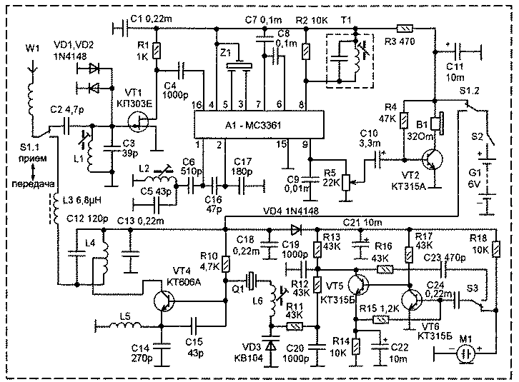

Сосед заказал у меня рацию, одноканальную :))) :))) :)))
Планирую так:
Передатчик - Кварцевый генератор, буфер-усилитель-модулятор и простой П-контур, который рассчитаю.
Приёмник - приёмник прямого усиления с одним контуром.
Соберу всё на картонке и залью соплеклеем.
Всяких хитрых согласований не будет, надо пробить пару квартир.

и ничего работать не будет))
для приёмник прямого усиления с одним контуром нужен передатчик... киловатт)) .
а хороший приёмник прямого усиления сделать сложнее чем самый простой супергетеродин...

Спросил на рынке кварцевые ПЧ фильтры 455 КГц и кварцы на 27 МГЦ с разницей в 455 КГц.
Если будут, то будет простой супергетеродин.

[uquote="Niobium",url="/forum/viewtopic.php?p=4247383#p4247383"]Спросил на рынке кварцевые ПЧ фильтры 455 КГц и кварцы на 27 МГЦ с разницей в 455 КГц.[/uquote]
Фильтр можно из приемника наковырять, с кварцами такими сейчас могут быть проблемы.

главная проблема будет с кварцами...
я так и не нашёл с точной разницей 455 кгц... пришлось брать с разницей 400 или 500 и пилить))
ещё брал от старых телефонов... 46... 49... мгц
(13.3 КБ) 57 скачиваний
вот такие прикольные телефоны были... на 30... 39 мгц... там синтезатор ! на 10 каналов кажись...
(40.36 КБ) 59 скачиваний
(54.15 КБ) 47 скачиваний
принимал их сигнал на свой самодельный приёмник 27 мгц... 30 мгц... очень хорошо)) и далеко))

Синтезатор сейчас самый простой на si5351a (есть модули у китайцев), но надо будет ардуину поизучать, что крайне полезно (хотя можно просто соединить по инструкции и залить скетч по usb). Есть еще на ad9850 модули - они синус выдают, но дороже и частота верхняя ниже, для приемников/передатчиков годится и прямоугольник с si5351.

Телефонов или синтезаторов ? В телефонах все по классике, я как то расковырял один - там приемник MC3362, передатчик уже и не помню, но ничего особенного.
