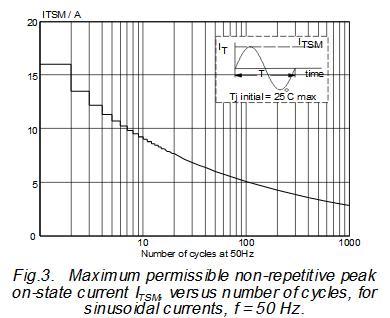

Собирал я не так давно схему автоматического плавного розжига и плавного гашения ламы накаливания 60 Вт.
Практически всё как по схеме, только вместо тиристора КУ202Н поставил симистор BT131-600. Всё работало хорошо примерно год.
На днях произошло интересное: перестала зажигаться лампочка. Проверил - нить накала перегорела. Ну, думаю, сейчас заменю, и будет дальше работать. Но не тут то было: замена лампы не помогла. Полез в схему - там сработал предохранитель FU1 (распылился) и отлетел кусок пластмассового корпуса от симистора.
Вот я и думаю, как это вообще возможно в нормальном режиме? Если закоротить силовые электроды симистора, то всё напряжение будет приложено к лампе, а не к симистору. Ну а если уж лампа перегорит, симистор вообще окажется не под напряжением.
Значит режим не был нормальным? Есть подозрение, что в розетке скакнуло напряжение.

Что-то никто не желает обращать внимание на обыкновенное несоответствие
ypppu писал(а):схему автоматического плавного розжига и плавного гашения ламы накаливания 60 Вт
ypppu писал(а):поставил симистор BT131-600
Симистор имеет предельно допустимый ток 1 ампер. Лампа 60 Вт. Её рабочий ток в установившемся режиме 60/220=0,27А. Казалось бы - вот оно, точность расчёта и т.д. А на самом деле?
Сопротивление вольфрамовой нити лампы накаливания.
На практике для быстрого прикидочного расчёта обычно применяют десятикратное отношение, но на самом деле оно достигает 12~14 крат, а для галогенок до 16 крат :shock: Даже 60-ваттная лампа при включении создаёт через себя ток в районе трёх (ТРЁХ, Карл!) ампер :o А тут одноамперный симистор :facepalm: И как это правильно называется? :roll:
Ну и то, что при сгорании лампы бывает, случается бросок тока (точнее, сгорает лампа обычно при включении, когда спираль в тонком, "изработанном" месте разогревается много быстрее, нежели остальная, поэтому ток через образовавшийся разрыв весьма велик), тут уже и без меня объяснили...

Я конечно согласен, что 60-ваттная лампочка при пуске берёт до 4 ампер, в то время как симистор 1-амперный. Но, во-первых, при наладке схемы я проверял его температуру после 10 пусков подряд - он ничуть не нагревался. Во-вторых, он работал по 100 раз в день в течение года. В третьих, он пукнул при перегорании лампочки - вряд ли это совпадение, наверное лампа подсуропила.

Slabovik писал(а):Симистор имеет предельно допустимый ток 1 ампер.
То в установившемся режиме. Кратковременно - больше десяти. Казалось бы, и тут всё в порядке.
Slabovik писал(а):На практике для быстрого прикидочного расчёта обычно применяют десятикратное отношение, но на самом деле оно достигает 12~14 крат,
Десять, я с детства помню. :) С того случая, когда мой отец, школьный учитель, попросил посчитать сопротивление лампочки по номинальной мощности и напряжению, а потом проверить вычисления омметром. Я и нули три раза пересчитывал, и предел измерений омметра десять раз перепроверил... А потом отец рассказал, что на физпрактикуме он подсовывает лампочку старшеклассникам, они начинают "подгонять результат" , а на следующий день у половины класса двойки. Зато запоминается на всю жизнь :)))
