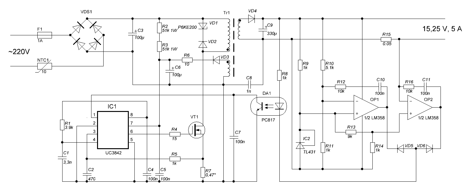

подгонять ток витками импульсного транса? "гениально"! это не железный 50гц транс с падающей характеристикой, чтобы таким способом контролировать ток через ЭДС и сопротивление обмоток/аккума.
MomentKristal, нужен контроль тока - ставь во вторичке шунт и операционник, который будет транслировать сигнал с шунта на ту же оптопару в обратной связи.
вот пример:
нужный узел в правой части, на lm358.
ессно надо озаботиться питанием операционника 5...15в, ну и посчитать номиналы делителей под нужный ток или напряжение. за конкретно ток тут отвечает правый опер, шунт R15, делитель r13-14. опорное напряжение берётся с 431й.
вот пример:

))))))не смешите. Падающая характеристика применяется в сварке, в обычных трансформаторах она вредна. Или законы физики для железа и феррита разные?))))
Если по более менеее правильному то там не надо никаких вторичек и операционников, только выход с трансформатора тока завести куда надо чтобы была поцикловка.

OP 1 я так понимаю отвечает за напряжение, а OP2 за ток. Попробую прикрутить для 55В. Сложного в принципе ничего нету, 358 де то валялись.
Fuser Спасибо за схему.
