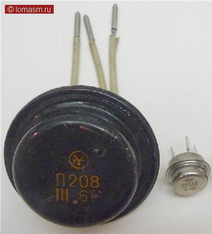

Ну, вот пример:
Мосфет IRFZ44 написано, что "максимальный ток 41 ампер"
ИзображениеКАК может пропустить ток в 41 ампер вывод, сечением меньше 2-х квадратных миллиметров?
Вот "советский транзистор" П-208-
У него максимальный ток коллектора- 25 ампер, а какой толщины выводы?

Выводы мосфета при токе 41А будут выделять тепла намного меньше чем сам канал при полном его открытии. Поэтому сечение их адекватно вполне. Заявленный ток конечно рекламный, но при меньших токах это соотношение все равно сохранится.
Касательно П207-208 как и уполовиненных п209-210 можно сказать одно - яркий пример несоответствия внешней брутальности и нЭжной, ранимой души! :facepalm: :cry:
Это пример глубочайшего, огромнейшего уважения разработчиков 50-60х к ТРАНЗИСТОРУ! По характеристикам, включая мощностные и токовые, эти транзисторы полнейшее говно.

[uquote="kentgaryk",url="/forum/viewtopic.php?p=3758642#p3758642"]По характеристикам, включая мощностные и токовые, эти транзисторы полнейшее говно.[/uquote]Забыли добавить- "по сегодняшним меркам"..
А по меркам конца 50-х годов транзистор "мощщёй" в 100 ватт, это было что- то фантастическое..
Правда, "до ума" его так и не довели.. :dont_know:

АлександрЛ писал(а):100 ватт, это было что- то фантастическое..
Дык и рассеивать эти 100Вт они могли только в фантастических условиях, например будучи помещены в ведро с толченым льдом! :)))
Даже с огроменными радиаторами реальные мощности у них весьма скромны.
Мы из не мало пожгли во всевозможных школьных оралках для ВИА в 70е, когда добыть КТ8ХХ еще не было возможности.
