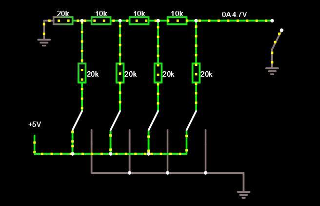

Подскажите пожалуйста алгоритм, по которому можно рассчитать выходное сопротивление подобной схемы:

В показанном на рисунке положении переключателей четыре параллельно соединённых резистора. При переключении любого из переключателей к соответствующему резистору подключается последовательно источник напряжения. Внутреннее сопротивление источника напряжения равно нулю, следовательно... Где-то я уже это читал или писал :) А, да: https://www.radiokot.ru/forum/viewtopic ... 7&start=80

Хм... Даже элементарная R-2R линейка не дает расчетного выходного сопротивления...
Утверждается, что выходное сопротивление R-2R линейки равно R, однако на практике полностью запитанная линейка дает ток меньший, чем давало бы эквивалентное сопротивление R ...
http://tinyurl.com/y5h8hmtf
Как так то?

Это потому что самый первый отсчёт - он нулевой и даёт нулевой ток. Вес одного отсчёта 31.25 мкА, всего отсчётов 16. 31,25*16=500. Но это было бы, если бы первый имел сразу вес 31.25, а он имеет вес 0. Второй - 31.25. Третий - 63 и т.д. В итоге 16-й отсчёт не дотягивает до 500 как раз на 31.25 мка. Всё верно.

PombI4, разомкните выход вашей схемы R-2R и посмотрите напряжение на нём. Оно будет не 5 В, а меньше.

[uquote="HochReiter",url="/forum/viewtopic.php?p=3619160#p3619160"]PombI4, разомкните выход вашей схемы R-2R и посмотрите напряжение на нём. Оно будет не 5 В, а меньше.[/uquote]
Я по началу только правый выход разомкнул, ну как бы все логично, т.к. еще слева выход есть)) Но когда я и его разомкнул :shock:
В чем фокус? :dont_know: Куда теряется напряжение?
Пардон, или меня проглючило, или симулятор. Сейчас еще раз разомкнул оба выхода, все норм. ничего не теряется. Извиняюсь :oops:

Олегыч1 писал(а):Сейчас еще раз разомкнул оба выхода,
Какие оба выхода??? Выход один. Второй - земля, неразмыкаемо.
0.47 В / 468.8 uA = 10 кОм
