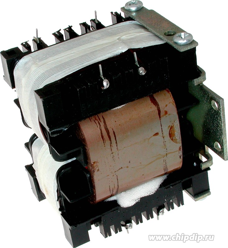

[uquote="romtorwator",url="/forum/viewtopic.php?p=3373794#p3373794"]Кто-то может опознать/определить схемотехнику этого ИИП по фото ?[/uquote]
Рискну предположить, что полумост с АККМ. Мелкий трансформатор - либо ТГР, либо "дежурка".
Сообщения: 187
Зарегистрирован: Вт июл 04, 2017 10:06:30
Откуда: Пермь
Сообщение romtorwator »
[uquote="diesel170",url="/forum/viewtopic.php?p=3374009#p3374009"]Рискну предположить, что полумост. Мелкий трансформатор - либо ТГР, либо "дежурка".[/uquote]Да, я тоже так предполагаю, и то и то, дежурка даже на пользу, с меньших выходных напряжений можно регулировать,
удивил выходной дроссель на Ш-образном, обычно кольца в пакете, а тут ... удивило ...
и надеюсь, что там TL494 - ибо очень уж похоже компоновка деталей.[uquote="diesel170",url="/forum/viewtopic.php?p=3374009#p3374009"]с АККМ[/uquote]Не увидел, где ?
Или ты полагаешь, что дроссель на Ш-образном - это для Бустера +400В ?
Мне кажется на активный не похоже, максимум пассивный,
а так мне всё-таки думается, что это выходной дроссель, ибо оставшиеся мало для дросселя 50А...
Аналоги (S-600-12) выглядят так:
