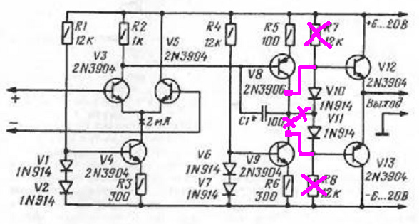

Gisteresis писал(а):Вот этот.
Тут, кстати, то же самое - те же диоды. И точно также их можно (нужно) заменить на транзисторы. Но есть вариант более традиционный - убрать резисторы. В итоге будет вот так

Для V13 тип явно указан ошибочно.

Там 3906 должен быть. Но... проводимость нарисована правильная, а типы пока рассматривать пристально не будем - на его месте мог бы оказаться любой :)

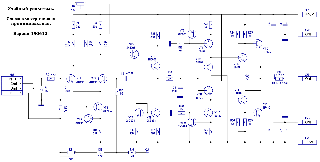

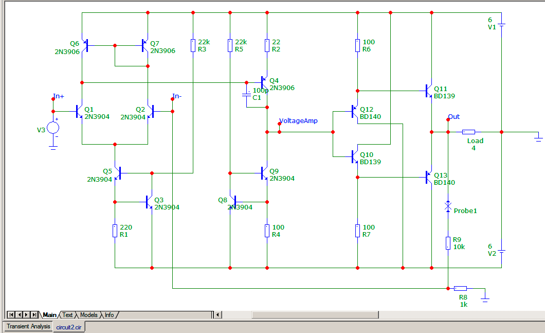

Вот кстати засимулировал я этот простой ОУ для интереса. И вот, что получилось.
СпойлерИзображение Изображение Изображение
Их же так надо, разомкнутыми измерять? И какой сигнал подавать? Я подаю 0.1В амплитуда.
Что то не похоже это на графики из учебников. :dont_know:
Внутреннее сопротивление источника сигнала, последовательно идеальным источникам напряжения брать что то порядка килоомов? На схеме 100 Ом.
Усиление каскада 1.67 Раз. Читал, что для выходных каскадов много и не надо, 1...2 достаточно, иначе возбуд.
Интересно, что падение КЭ BD140/BD139 = (12-11.498)/2=0.251В. Как то маловато, нет?

[uquote="Gisteresis",url="/forum/viewtopic.php?p=3641702#p3641702"]Что то не похоже это на графики из учебников. :dont_know:[/uquote]
А так похоже?

Gisteresis писал(а):Что то не похоже это на графики из учебников
По факту базы Q11 и Q12 висят в воздухе с соответствующими последствиями. Подсказка в картинке следующим постом (чуть выше этого моего поста).
СпойлерПравда, это не поможет т.к. всё-равно из-за большого усиления схема всё-равно уйдёт в клиппинг в ту или иную сторону по причине неоднородности компонентов, из-за чего для нормального анализа нужно обязательно вводить ООС как минимум по постоянному току (ну, это чтобы режим держать). А лучше и по переменному сразу. С ней всё встанет на свои места
Gisteresis писал(а):Усиление каскада 1.67 Раз
Маловато. Но это возможно, что последствия большого размаха на выходе. Ибо усиление измеряется на малом сигнале. У меня получился по графикам коэффициент передачи 0.838 (помним, что коэффициент передачи эмиттерного повторителя всегда меньше 1) для всего хозяйства. Малость маловато. Но с другой стороны, по этим же графикам я наблюдаю, что вершина синусоиды на выходе малость приплющена, что наверняка и даёт поправку в коэффициент передачи, который мы визуально считаем "от вершины+ до вершины-". Рекомендую замерить его при мало сигнале, например, 1 или даже 0.1 вольта.
А вообще, на таком построении напряжение на выходе имеет полное право не дотягивать до напряжения питания вольта два, наверное даже с половиной. Причём, "спасибо" за это нужно говорить выходному каскаду, уж такое его построение. Правда, это можно исправить. Либо заменив резисторы генераторами тока (вариант, когда цель - низкие искажения), либо применив так называемую вольтодобавку (довольно расточительно, если питание батарейное, но позволяющее достичь амплитуды несколько поболее).
Правда, ещё лучше чисто технологически использовать для этого AC analysis, но это можно потом.
Маленький практический хинт: В реальной конструкции на место 5551 и 5401, чтобы обеспечить надёжную повторяемость, нужно поставить такие же BD139/140. Связано это с падением напряжений на переходах и в итоге общей тепловой стабильностью выходного каскада.

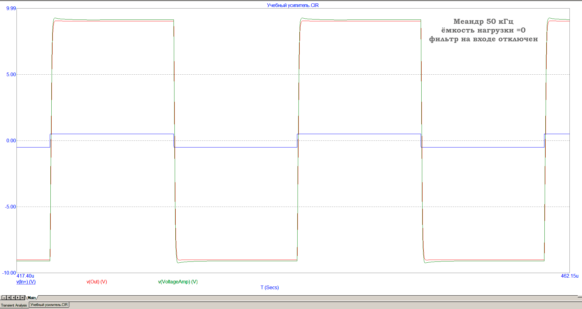

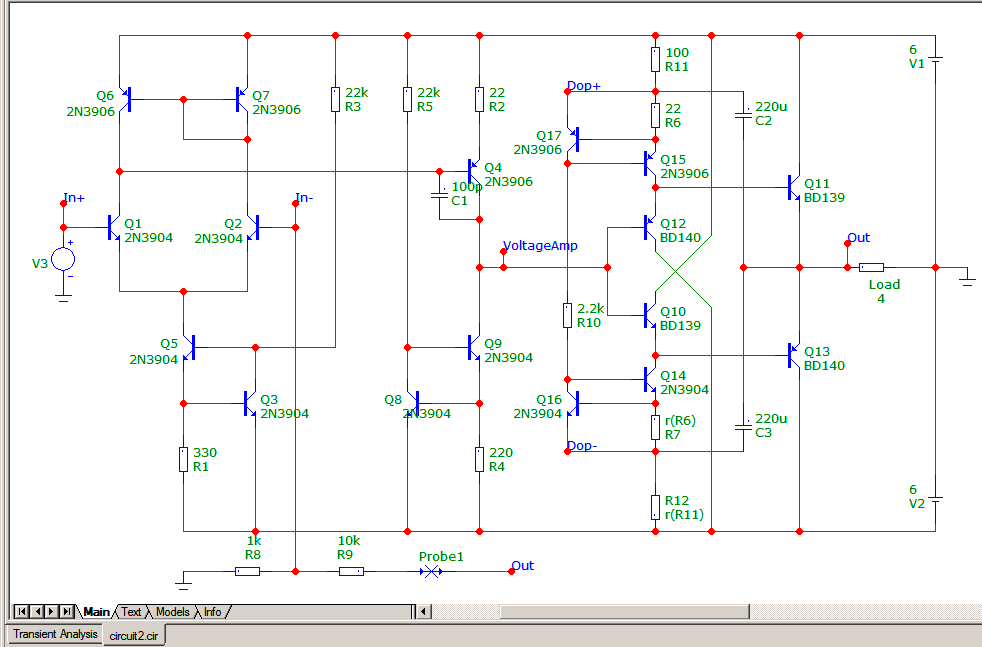

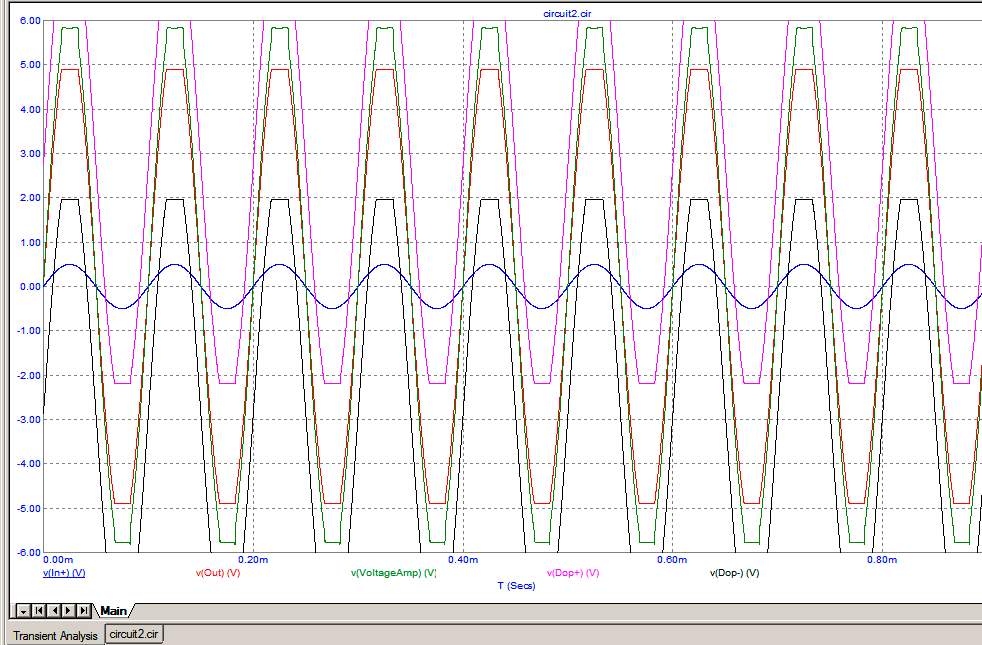

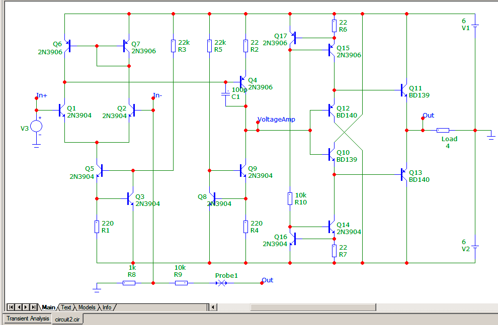

p.s. Я тоже немного поигрался, и вот что у меня получилось.
Это схема. Накидал быстренько, ничего не оптимизировал кроме конденсатора, которым "поставил" фазу на место.
И справа это транзиент анализ с целью заценить клиппинг.
Прекрасно видно, что усилитель напряжения имеет возможности по напряжению повыше, чем следующий за ним двукаскадный усилитель тока. И именно усилитель тока и делает нам клиппинг. Всё закономерно. Попробуем увеличить амплитуду на выходе?
Ну как? Правда, это достигается повышенным расходом тока - чудес не бывает :dont_know:
Ладно, разбираем схему, внедряем генераторы тока...
Как и предсказывалось, амплитуда на полвольта стала ниже. Ну, это логично - в районе вольта пропадает на генераторе тока, и ещё 0.6 вольта на выходном транзисторе.
Полвольта можно отыграть, если к генераторам тока пристроить токовые зеркала. На два (или четыре) транзистора в схеме станет больше (или мы их экономим? А смысл?). На токовом зеркале падение напряжения может быть даже меньше, чем просто на PN переходе. Но это ещё больше транзисторов. А давайте попробуем сделать другую штуку - пришпандорим к генераторма тока вольтодобавку. Что-то мне подсказывает, что она может быть более экономной в этом варианте, нежели с голыми резисторами.

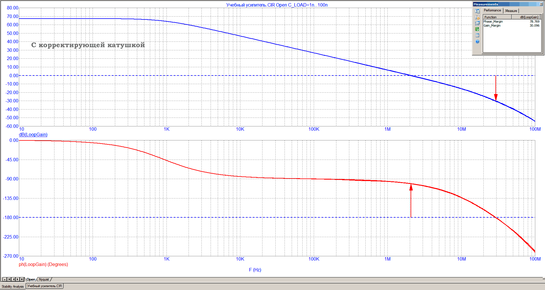

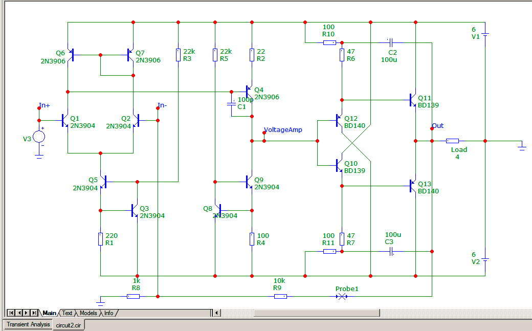

Slabovik, как раз хотел предложить, а не заделать ли вольт добавку... но вы опередили дав полный ликбез. Спасибо, как всегда поучительно.

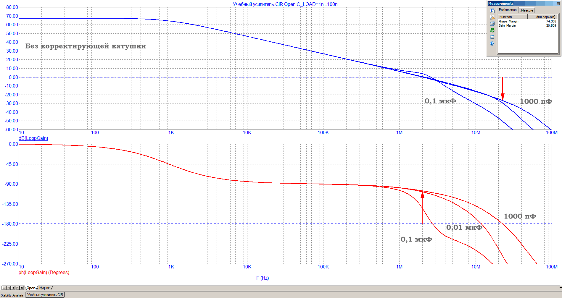

Не знаю на сколько правильно я собрал, вроде работает, но непонятно, что с усилением и завал какой то в конце. (4ая схема Out3)
Не помню, Probe Loop Gain нужно только разместить в петле? Нигде там его указывать не нужно?
Зачем в диф.ус. и токовых зеркалах (тут могу ошибаться) стабилизируют общую точку соединения транзисторов?
В данном случае цепочка из 3х диодов.

Slabovik
Сообщения: 17234
Откуда: Тюмень
Re: Расчет транзисторных схем.
Сообщение Slabovik »
на 4-й схеме малость неправильно. Там вольтодобавка убила генератор тока из-за фактического параллельного включения. А включение должно быть последовательное. Вот как-то так
На самом деле, такому каскаду всё-равно ещё трудно работать на низкоомную нагрузку - таки не хватает коэффициента усиления транзисторов (выходное сопротивление получается высоковатым), а это ещё без учёта того, что у реальных транзисторов коэффициент усиления может быть не 190 (как в моделях симулятора), а только 40. Чтобы увеличить коэффициент усиления, можно сделать вот так
т.е. добавляем ещё каскад. В данном случае, чтобы не заглубляться в режим "C", используем соединение Шиклаи. Но надо осторожно - добавляется ещё один гадкий полюс, способствующий возбуду на предельной рабочей частоте (несколько МГц), который надо будет придавить.
В принципе, в "С" нет ничего такого страшного, особенно для носимой аппаратуры, кроме того, что примерно на порядок-полтора растут искажения, происходящие от переключения транзисторов. Для стационарного аппарата этого лучше избегать, но придётся больше внимания уделить термостабильности.
В общем, покрутил я маленько туда-сюда, и получилась вот такая схема, которую уже вполне можно попробовать собрать в железе.
Однако, чтобы точной уйти от 'C' при данном построении выхода (параллельный усилитель тока), надо оставить исходную схему(четыре транзистора), но все четыре заменить на дарлингтоны. В этом случае всё остаётся и симметричненько, и термостабильненько, и нехилый запас появляется. (тут начинается самопиар - можно пропустить, перейдя сразу к следующему абзацу) Вот у меня такой опыт был - мне понравилось.
Генераторы тока имеют вовсе не бесконечное сопротивление (динамическое, естественно). Генератор тока на диодах + транзистор имеет сопротивление от десятка до нескольких десятков кОм. Генератор на двух транзисторах - много десятков кОм и даже за сотню, бывает, переваливает. Также должно быть понятно, что величина эта очень непостоянная и зависит от исходных данных - конкретных параметров транзистора, в первую очередь, его коэффициента усиления. Чем больше коэффициент - тем выше динамическое сопротивление.

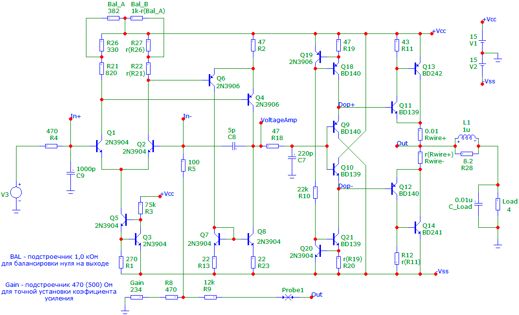

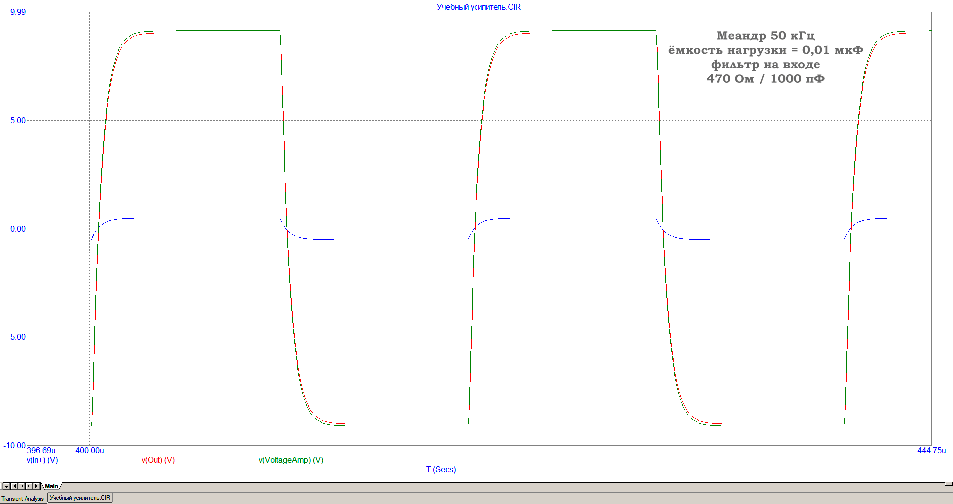

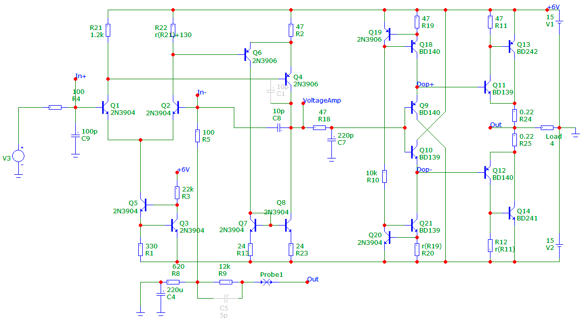

А вольтодобавка работает так: Пока идет отрицательная полуволна, конденсатор в положительном плече больще "заземляется" и соответственно на нем становится больше напряжение, которое в следующий полупериод он отдаст.
Да, стало еще лучше.
Пришли BD, бета 200..250, один транзистор показал 450 О_О.
А вот у советстких КТ8хх наверно около сотни будет.
1 R22, откуда прибавка +130? (догадываюсь, что это R2 + 2*rэ, но как это работает пока не понимаю)
2 R2, а почему не генератор тока? Синфазный сигнал уже достаточно ослаблен?
3 R18, C7, а чего такая большая частота среза? 15.4 МГц. Думал тут надо 20кГц, ну 30. Звуковая же частота.
4 Почему из первого диф.ус. пропало зеркало?

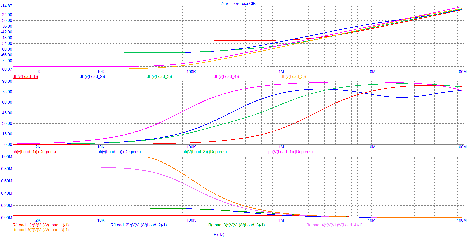

Как бы засимулировать зависимость сопротивления генераторов тока от частоты? Пробую так
В AC пишу формулу (v(a2)-v(b2))/i(L2)
ПС: 17 транзисторов в одном плече полумоста, 34 транзистора в конечном изделии... прилично. Думал будет меньше. Но мне нравится. :tea:

Gisteresis писал(а):R22, откуда прибавка +130?
Просто балансировка (установка нуля на выходе). Её всё-равно в реале надо делать - транзисторы, да и резисторы тоже, никогда одинаковыми не бывают. Для однополярного питания (выдох подключен через конденсатор), конечно, не нужна, но для мостового включения нужна в любом случае.
Кстати, Q1 и Q2 должны иметь тепловой контакт друг с другом. Иначе "ноль" на выходе может начать плавать как ему вздумается.
Gisteresis писал(а):R2, а почему не генератор тока?
Можно, но он заметно ограничит максимальное напряжение на коллекторе Q4. На высоковольтном питании вполне можно было бы воткнуть и посмотреть, что будет :)
Gisteresis писал(а):R18, C7, а чего такая большая частота среза?
Задавить резонанс, находящийся где-то в этой области, растущий из совмещённых узлов выходного каскада (его хорошо видно на Stability Analysis, можно задать Stepping 'по списку' для C7 и посмотреть, как его величина влияет на это безобразие). Минус - цепь вносит задержку в сигнал, поэтому слишком большой её тоже нельзя делать - оос здесь достаточно глубокая.
Gisteresis писал(а):Почему из первого диф.ус. пропало зеркало?
Для того, чтобы включить следующие два транзистора, токовое зеркало неудобно - оно одностороннее с точки зрения выхода. Если его оставить, то схема становится предыдущей - Q4 нагружается стабильным током. Здесь маленько по-другому, и Q4 нагружен тоже на источник тока, но но уже модулирован в противофазе через токовое зеркало Q6Q7Q8. Минус такого решения тоже есть, но зато выход всё-равно много симметричнее (нравится мне симметрия).
Gisteresis писал(а):Какие правила в термокомпенсации?
Уменьшить смещение ровно настолько, чтобы сохранить ток покоя неизменным. В данном случае всё просто - при нагреве выходных транзисторов, напряжение их БЭ (при условии неизменности тока покоя) нужно уменьшать. Если подогревть предвыходные транзисторы ровно на столько же, то их, предвыходных, БЭ тоже будет уменьшаться. Если транзисторы одинаковые, уменьшение будет тоже одинаковое. Dop отличается от VoltageAmp ровно на БЭ выходных транзисторов. Out отличается от Dop ровно на БЭ выходных транзисторов, только в другую сторону. При вышеуказанных условиях это одинаковая величина. В результате Out = VoltageAmp, а ток покоя выходного каскада равен току, задаваемому генераторами Q18Q21.
Gisteresis писал(а):Думал будет меньше. Но мне нравится.
Я бы не стал делать мост, а нашёл бы что-нибудь двуполярное вольт на 12-15. Просто потому, что искусственная средняя точка на однополярном питании - потенциальный помехосборник. Но для какого-нибудь радио оно и ничего...
Нужно этот генератор тока включить по переменному току в делитель в качестве плеча (удобнее в качестве нижнего). И уже для этого делителя смотреть уже готовую зависимость Vout vs Frequency. Впрочем, может чего и полегче можно придумать...
хинт: верхним плечом делителя может служить резистор, включенный в коллектор транзистора генератора тока. Правда, при этом придётся озадачиться подбором напряжения источника питания, чтобы напряжение на коллекторе не превысило допустимое значение для типа транзистора.
Gisteresis
Сообщения: 4732
Зарегистрирован: Ср сен 18, 2013 10:08:26
Откуда: Санкт-Петербург
Сообщение Gisteresis »
Slabovik писал(а):Нужно этот генератор тока включить по переменному току в делитель в качестве плеча (удобнее в качестве нижнего)
Так вроде бы так и сделал.
Чтобы получить внутреннее сопротивление ГТ, делю напряжение в точке a на ток, правильно же делаю? График показывает напряжение в точке а.
Вот все остальные генераторы
Максимум 11k получается. Это зеркало Уилсона и каскодное.

Задавить резонанс
Давить я так понял надо в 3х местах.
1 На входе. Радиопомехи. Тут же наверное надо решать вопрос о совместимости к кабелем.
2 В цепи обратной связи.
3 На выходе, компенсировать индуктивность нагрузки.
Читал, что нужно частоту среза делать чуть более 20кГц, только вот к чему это относилось, к сожалению не нашел. Блин, забыл. :facepalm: :))
Что из этого добавлять в схему?

Переделал. Номиналы менять не пришлось, вроде работает.
СпойлерИзображение Изображение Изображение Изображение
А если так
Правда усиление очень маленькое. Но можно по той же методе касоды налепить.

Gisteresis писал(а):Правда усиление очень маленькое.
Усиление стало чуть больше 500.
В таком виде не получится использовать токовые зеркала?
Попытка реализовать
Сигналы с выхода диф.ус. еще корявее чем в вашей реализации...
Виден небольшой возбуд.

По поводу сопротивлений генераторов тока. Честно говоря, в симулчторе я затруднился сходу отделить AC напряжение на резисторе от DC напряжения на нём же. А без этого результат расчёта искажается неверными данными. Правда, как раз можно сделать само сопротивление Rload, которое мы внедряли, достаточно малым, чтобы DC на нём тоже было малым. Вот, что у меня получилось
Если я увеличиваю Load_x, сопротивления источников уменьшаются. Так что эти показания можно считать вроде как предельными. Естественно, всё зависит от коэффициента усиления транзисторов, реальных режимов и сопротивлений. Обычно в схемах результаты получаются хуже.
Методика расчёта - от делителя. Где ULoad=(Uv1/(Load+Ri))*Load (Здесь Ri - сопротивление источника тока)
Можно выделить Ri
Ri=Load*((Uv1/ULoad)-1) не уверен, что я не ошибся, но вроде...
Но это для переменного тока - постоянку надо как-то отсечь, а я не умею :dont_know:
В итоге получилось по порядку слева направо по схемам: 35 кОм - 150 кОм - 150 кОм - 820 кОм - 1,1 МОм
Собственно, что-то такое я и наблюдаю в реале, только немного поменьше...
Gisteresis писал(а):Давить я так понял надо в 3х местах.
На входе не сами радиопомехи, а сигналы со скоростью нарастания выше, чем скорость нарастания в петле. Ибо это приводит к перегрузке входного каскада (сигнал уже есть, а ООС ещё "не пришла").
В цепи ООС давить как правило ничего не надо - там тормозов и без этого достаточно. Надо наоборот, добиваться максимального быстродействия.
На выходе же надо компенсировать не индуктивность, а ёмкость нагрузки. Ибо индуктивность не задерживает ООС (она ведь по напряжению), а ёмкость - задерживает. Поэтому ёмкость нагрузки отделяют от цепей ООС сильно шунтированным дросселем небольшого номинала. Наверняка встречалась на платах различных усилителей катушка, выполненная медным проводом на резисторе или ещё как - это оно.
Gisteresis писал(а):Читал, что нужно частоту среза делать чуть более 20кГц, только вот к чему это относилось, к сожалению не нашел.
Это относится к расположению полюсов. Очень хорошо, когда первый полюс уходит выше звукового диапазона. Однако это сделать достаточно сложно, т.к. при росте усиления (которое необходимо для работы ООС) он неуклонно снижается. Кстати, у ОУ с их огромным усилением, первый полюс на сотнях, а то и десятках Герц. Смысл всего этого (высокой частоты первого полюса) - неизменность глубины ООС во всём звуковом диапазоне. Аудиофилы говорят, что это очень хорошо (я не против). Но фетиш из этого делать тоже не стоит.
Gisteresis писал(а):А если так
Ммм. Совсем не годно. Генератор тока, что под дифкаскадом зачем модулировать? Он наоборот, должен стоять как скала. Отсюда и никакое усиление. Я бы на данный момент это совсем забраковал, ибо не годно.
Gisteresis писал(а):Виден небольшой возбуд.
C10 и C13 надо убрать. У меня-то они отключены (снятием галочки в свойствах, чуть ниже описания параметров).
В реальной конструкции (если делать), у R74 R75 нужно предусмотреть подключение балансировочного потенциометра (это можно подсмотреть в схемах операционников, которые рисуют в даташитах). Также, для получения устойчивости при работе на нагрузку с ёмкостной составляющей (а любой колоночный провод - это уже сотни пикофарад), между точкой Out и точкой подсоединения нагрузки необходимо ввести цепочку из параллельно подключенных катушки микрогенри на 1~3, и резистора, ом на восемь. В реальной практике такая катушка обычно изготавливается прямо намоткой толстого провода на резистор. Вот как-то так
Результатом имеем вот это
Глянем меандр - универсальный тест
Графиг уровня гармоник выглядит аппетитно
Их распределение по номерам характерно для двутактников. Но ублажаться этими низкими показателями не стоит - в реальной конструкции будет всё хуже в пару-тройку раз, а может даже и на порядок из-за всяких неучтённых факторов. Убедиться в этом можно только на реальном изделии.

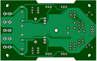

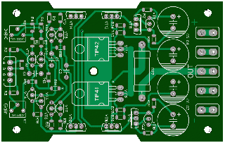

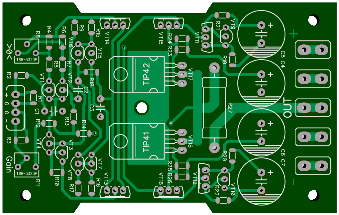

Немного поработал над конструкцией. Получилась такая схема
Хотел приобрести для выходного каскада отечественные транзисторы, но, получив искомое в магазине (чип-дип), пришёл в ужас. Пожалуй, буду рекомендовать на выход ставить зарубежные пары TIP41/TIP42 и предвыходные BD139/BD140. Возможны и другие варианты. А то, КТ818 с коэффициентом усиления 450 - это вначале радует, а потом вылезает боком через недержание напряжения и зарезанную частотку...

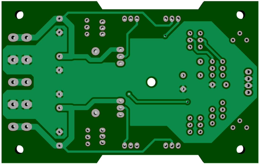

Плата получилась симпатяшная
Вначале хотел сделать традиционную конструкцию, когда плата перпендикулярна радиатору и всё по ней растащено, но... в очередной раз пришёл к плоской конструкции, прикручиваемой к радиатору. Предвыходные транзисторы в корпусах TO-126 торчат попарно по бокам и прижимаются также попарно к радиатору, выходные располагаются под платой, прижимаются аналогично. Не забыть про изоляцию - она здесь нужна.
Размер платы 95x60 мм. Можно было бы и меньше, но становится неудобно в тесноте.
Монтажные отверстия рассчитаны на такие радиаторы: вариант 1, вариант 2.
Теперь платы надо сделать...
