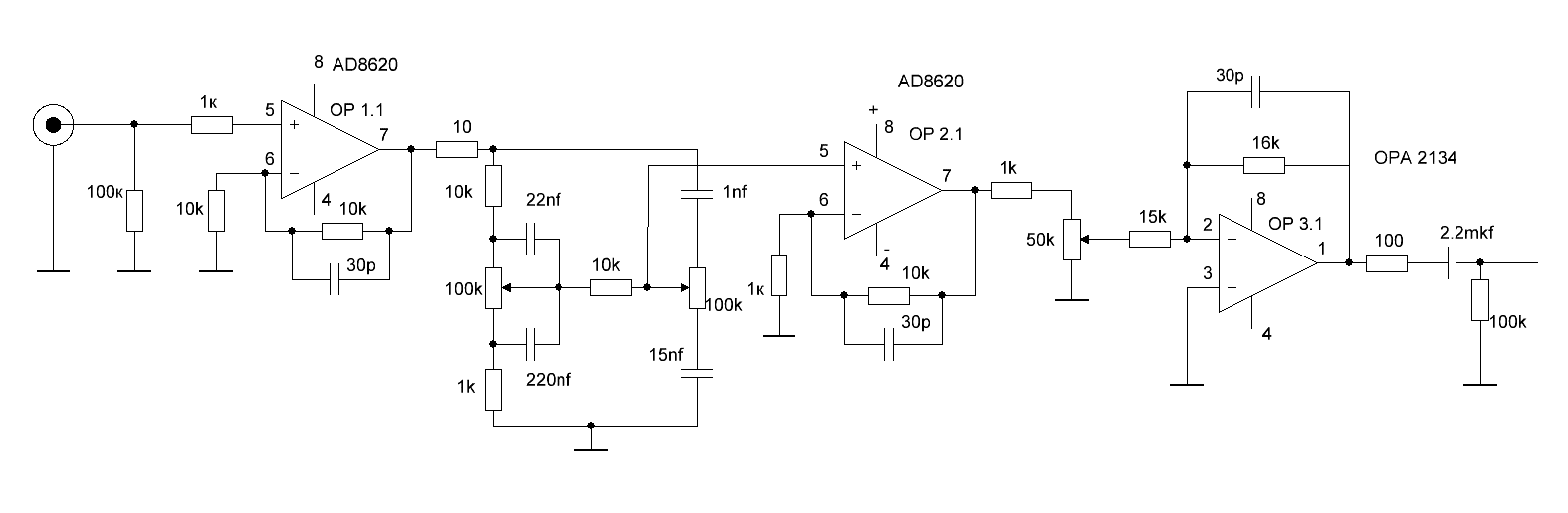

Да с дальнейшим трактом все в норме. Я же говорю, как на второе место ставлю 1656 все, звук идеальный. Я уже выкладывал схемы, но можно еще раз.

Я бы и в преде заменил все ОУ на высокополюсные, пусть будет TL082. А мощник какой?
А на счёт какой опер "круче", да современные звучат круче, только утомляют, от того их и бесконечно перетыкают.

Неееет. Менять я ничего не буду. Я только хотел узнать про высокополюсники и все. И попробовал по совету поставить везде 082. И оказалось, что мой вариант лучший . Кстати в в двухкаскадном полностью пассивном фоно мое сочетание микрух тоже лучшее. И это не только мое мнение. И сочетание микросхем в темброблоке, тоже не случайное, а как самый наилучший вариант, добытый потом. Чтобы было понятнее, скажу так, про низкие, в моем сочетании микрух, низкие обьемные, они тянуться, а в 082+082 они , как бы это выразиться, - во, они не выразительные, обрываются, ( иногда такой эффект наблюдался при малой емкости на выходе) вот примерно так. Иначе не знаю как сказать , а научно выразится не могу, мало опыта в теории.

На глубокоосниках что-то будет растянуто, зависит от того, где находится первый полюс, а на высокополюсных всё будет натурально, тут каждому своё.

[uquote="RA83",url="/forum/viewtopic.php?p=4715008#p4715008"]зависит от того, где находится первый полюс,.[/uquote] как понять- где находится первый полюс?
- Сообщения: 704
- Зарегистрирован: Вс янв 18, 2009 17:41:33
Посмотреть график зависимости усиления от частоты при отключенной ООС, спад усиления на 3дБ есть первый полюс.

[uquote="RA83",url="/forum/viewtopic.php?p=4714952#p4714952"]Я бы и в преде заменил все ОУ на высокополюсные, пусть будет TL082.[/uquote]
Я решил послушать товарища, и найдя фирменные TL082, заменил все микросхемы на эти и в фонокорректоре 2шт. и в темброблоке 3шт. Ну что хочу сказать, звук конечно изменился, больше стало средних и особенно высоких, пришлось тембром убавлять. И что интересно детализация звуков стала более отчетливее. А я думал, я эти частоты просто не слышу, Например На пластинке Boston 1986 года, есть место где звучит типа прибой и крики чаек, и здесь я их услышал. Выходит на AD8620 на этих частотах был спад? Если бы сам не услышал , не поверил бы. Теперь или возвращать назад или привыкать к этому более детальному звучанию. Я привык ,что средние немного подавлены, тембром их не убавить. И никаких искажений я не услышал после замены. Дааааа! Растерялся.
Схемы восемь постов выше.

Ещё бы схему мощника увидеть, они тоже бывают с глубокой ООС и акустика бывает излишне яркой, хотя с ОУ на полевых транзисторах середина не такая яркая, как на биполярных.

Если мощник с глубокой ООС, от чего например середина размыта, то крик чаек может оказаться размытым, замена на мелкоосник с высоким полюсом в таком случае сделает крик чаек более натуральным, более чётким.
Замена всех ОУ на полевых транзисторах на ОУ на биполярных транзисторах даст более яркий и чёткий звук.

Если есть желающие покрутить авторский фонокорректор в МС12, то сирка в архиве во вложении. Перед схемой автора поставлена в симуляции антиRIAA цепочка.

Я конечно сам проверял все, правда в Multisim 14.0, и остался вполне доволен. Кривая RIAA выдержана, почти стандарт: +- 19...дб. Но и заодно и по переменным напряжениям все проверил. А за файлы Micro-Cap спасибо, уже скачал эту прогу, начинаю разбираться
