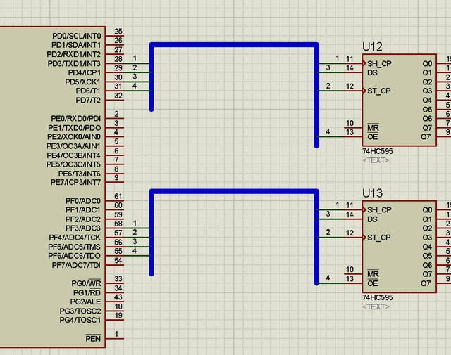

Можно сделать так, чтобы сигнал с одной шины НЕ перебегал на другую? Т.е. есть две шины с одинаковыми метками и по ним бегаю независящие друг от друга сигналы?
Пример сделан наугад, не пытайтесь найти логику в схеме-примере :-)
Просто есть много однотипных кусков схем, каждый из которых имеет свою шину. И когда таких кусков около 10, то количество меток зашкаливает.

ИМХО не выйдет, в протеусе все сигналы в пределах одного иерархического уровня называются глобально, иначе как он сам сообразит как сигналы через шины передавать? Придется на одной шине сигналы называть a1,a2,a3..., а на другой b1,b2,b3...

Engineer_Keen писал(а):ИМХО не выйдет, в протеусе все сигналы в пределах одного иерархического уровня называются глобально, иначе как он сам сообразит как сигналы через шины передавать? Придется на одной шине сигналы называть a1,a2,a3..., а на другой b1,b2,b3...
Ну сделать шины нескольких уровней. Уровень1-2-3 и т.д. А дальше как обычно: все шины на уровне 1 соединены, но на уровень 2 сигналы не идут.

Под уровнями я имел ввиду подсхемы (subcircuit), там в одной схеме можно обозвать сигнал x1 и в другой x1 и это будут разные сигналы, если они не выходят наружу (с основную схему) в виде вывода подсхемы.

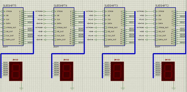

Engineer_Keen писал(а):Под уровнями я имел ввиду подсхемы (subcircuit), там в одной схеме можно обозвать сигнал x1 и в другой x1 и это будут разные сигналы, если они не выходят наружу (с основную схему) в виде вывода подсхемы.
Ну с подсхемами да легче.
В принципе можно от шин отказаться, но тогда будет путаница немного:
Жаль только у подсхем состояние выходов не показывается :-(

Engineer_Keen писал(а):в протеусе все сигналы в пределах одного иерархического уровня называются глобально
Это не только в протеусе, а вообще в западной идеологии проектирования. На это будет ругаться что Протеус, что System Designer, а P-CAD вообще все вместе пересоединит. У буржуев шины называются по типу A[0..15], B[0..7], а отдельные провода, соответственно, A0...A15 и B0...B7. Если следовать этой идеологии, никаких глюков не будет.
