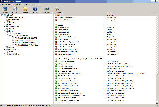

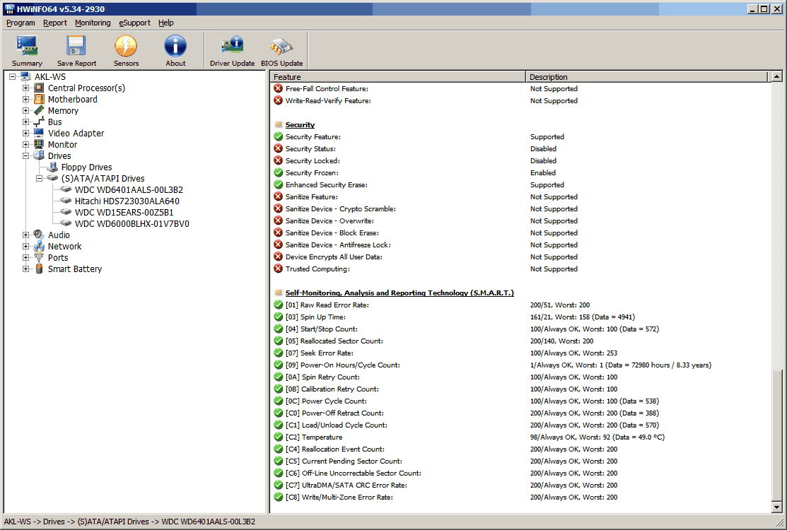

Без указания на конкретные модели ваши споры ни о чём. Один про Кузьму, другой про Фому...
Если чё, это самый первый по списку... а картинка была снята когда ещё снега не было...

[uquote="Slabovik",url="/forum/viewtopic.php?p=3574842#p3574842"]Если чё, это самый первый по списку... а картинка была снята когда ещё снега не было...[/uquote]Ну вот, я и говорю, что WDхи греются больше... :dont_know:
А у тебя, Андрей - принудительное охлаждение кулером аж 120мм!!! Канеша - такой сквозняк в ящике! :)))

alexradio1103 писал(а):WDхи греются больше...
Ещё раз вынужден повторить присказку про Кузьму и Фому. Конечно тот, который на моей картинке, имеет температуру на пять-семь градусов выше, чем... WD-шник, строчкой ниже. Вопрос для самостоятельной проработки: а почему?

Просто вы делаете выводы, основываясь на своих предпочтениях (предвзятостях), а не обращаетесь к первоисточнику. При таком подходе всё, что якобы подтверждает предпочтения, будет браться как неопровержимое доказательство, а остальное, в т.ч. противоречащее, просто отметаться, как несущественное.
На мою картинку вы отреагировали абсолютно в рамках - вы увидели, на ваш взгляд "чуть высоковатую" температуру и сразу же сделали по ней далекоидущий вывод-подтверждение вашей точки зрения. А смотреть надо было на нечто другое...

Это были не загадки, а вопросы для самостоятельной проработки. Думаете, я про Кузьму да Фому напрасно упомянул? Ничуть! Тут все без исключения оперируют только именами производителей, при этом забывая, что у производителей не только разные выпускаемые линейки накопителей, а и во времени менялись целые поколения, которые были как успешными, так и дохлючими, как холодными, так и горячими, как тормозными, там и весьма шустрыми. А тут их мешают все в кучу основываясь только на лейбле производителя. Ну ведь бред же :dont_know:

[uquote="Slabovik",url="/forum/viewtopic.php?p=3574842#p3574842"]Без указания на конкретные модели ваши споры ни о чём.[/uquote]
Без указания всех условий эксперимента, Ваши показания тоже ни о чем. Температура двух дисков может оличаться:
1. Потому что на них в данный момент разная нагрузка
2. Потому что один в копусе выше другого, а обдув от вентилятора недостаточен.
3. Потому что поток воздуха от вентилятора охлаждает их с разной эффективностью
4. Потому что на них слой пыли и кошачей шерсти разной толщины
5. Потому что термодатчик врет.
... и так почти до бесконечности )

ПростоНуб писал(а):Без указания всех условий эксперимента, Ваши показания тоже ни о чем.
Мои показания - это ни разу не эксперимент :)
Кроме температуры глаза ничего не видят? Увы, тогда я бессилен :dont_know:
