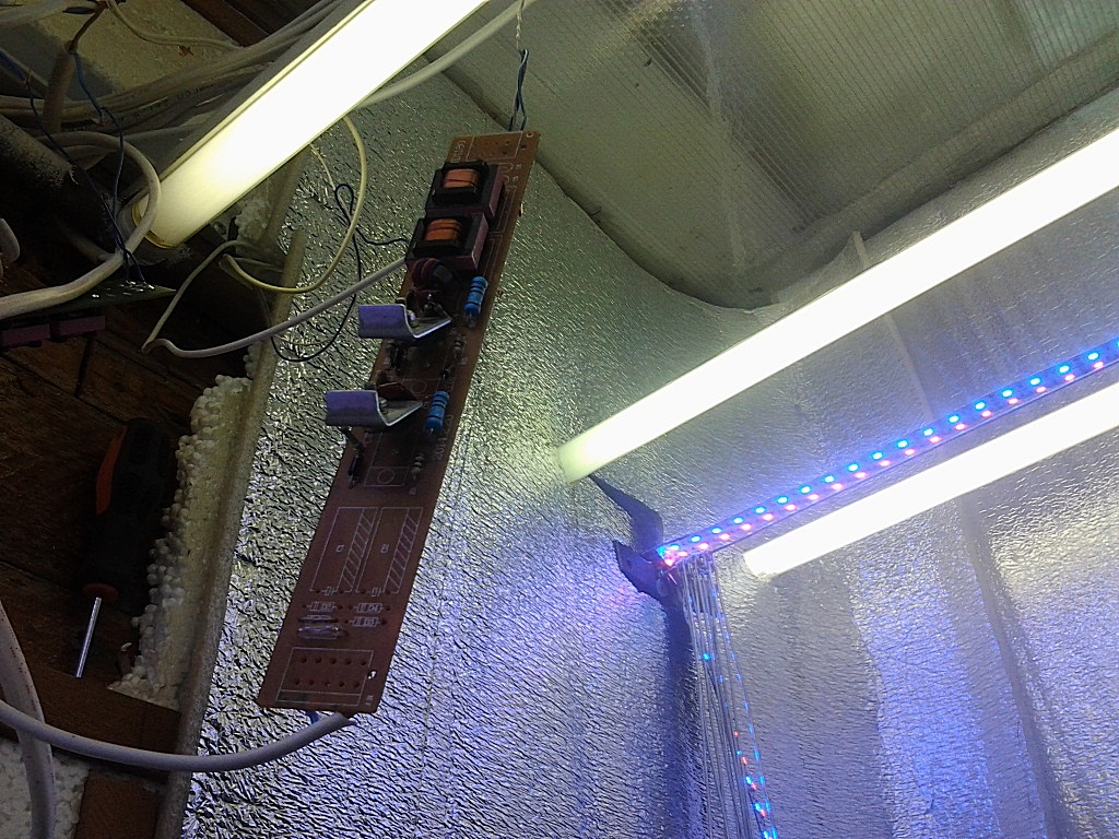

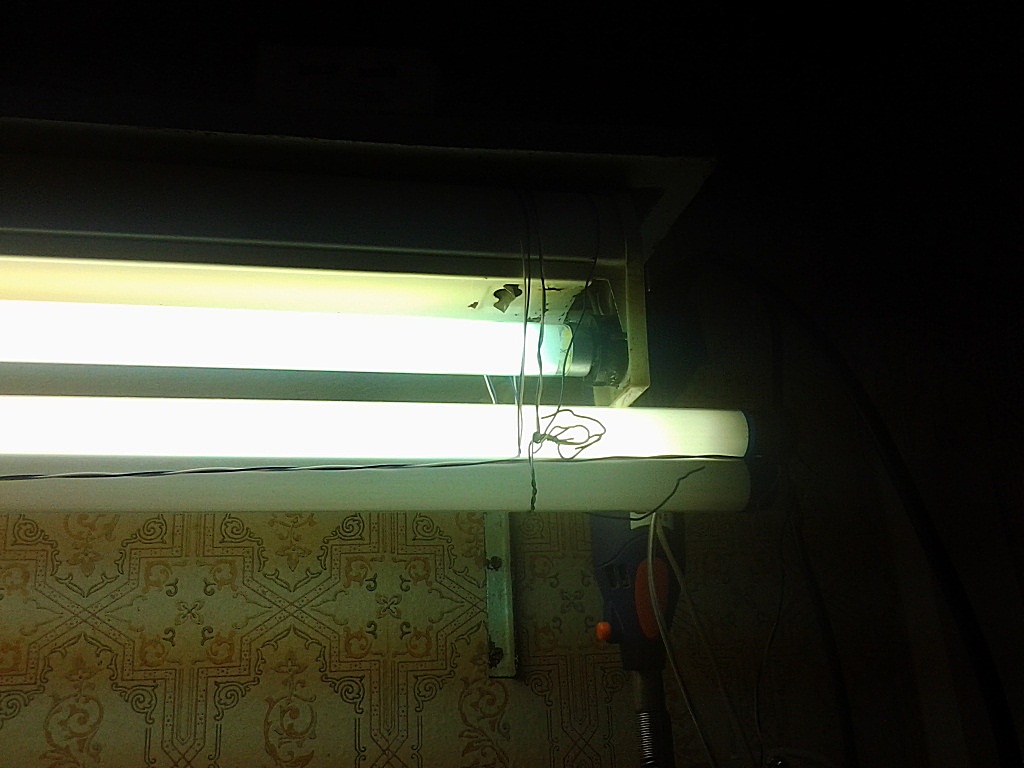

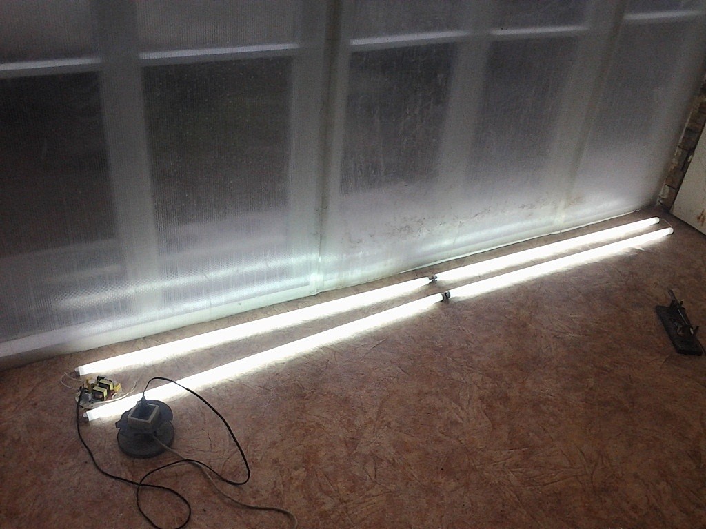

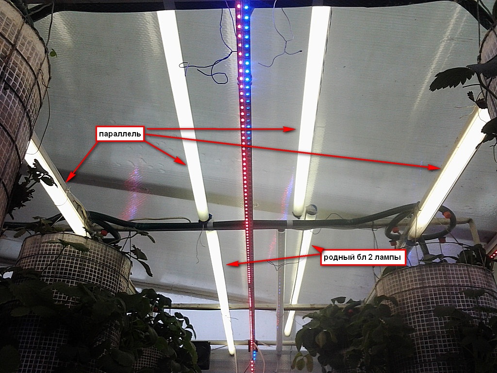

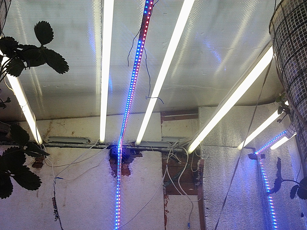

Вот здесь на глаз не видно отличие в свечении, или фотик сотовый не дает
Тут все лампы последовательно по 2 - 4 на балласт, три валаста 12 штук
Добавлено after 10 minutes 21 second:
Нет сотик не хватает, здесь по лампам идет зебра, видно глазом
Да и заметно на стыках, холодные все таки концы чернеют, в работе полторы недели

и что вы хотели этими фотками сказать что могут гореть? дак "нет проблем" ,толко 1а- скок проживут.... лампы и баласт в таком "режиме НЕЗАКОНЧЕНОГО ВЕЧНОГО ХОЛОДНОГО ПУСКА" ЭТОТО ПРО ЧТО ВАМ ПИЩЕТ КОЛЕГА

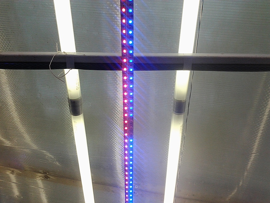

Вот лампы висят более года, горят сутками, цвет дневной, а те 4000к, мне дневной не катит, спектр растения не видит.

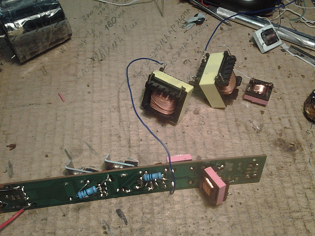

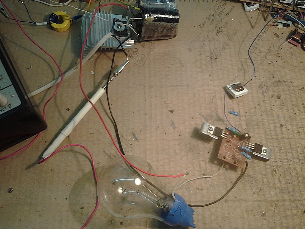

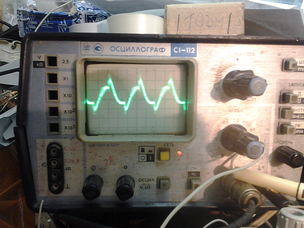

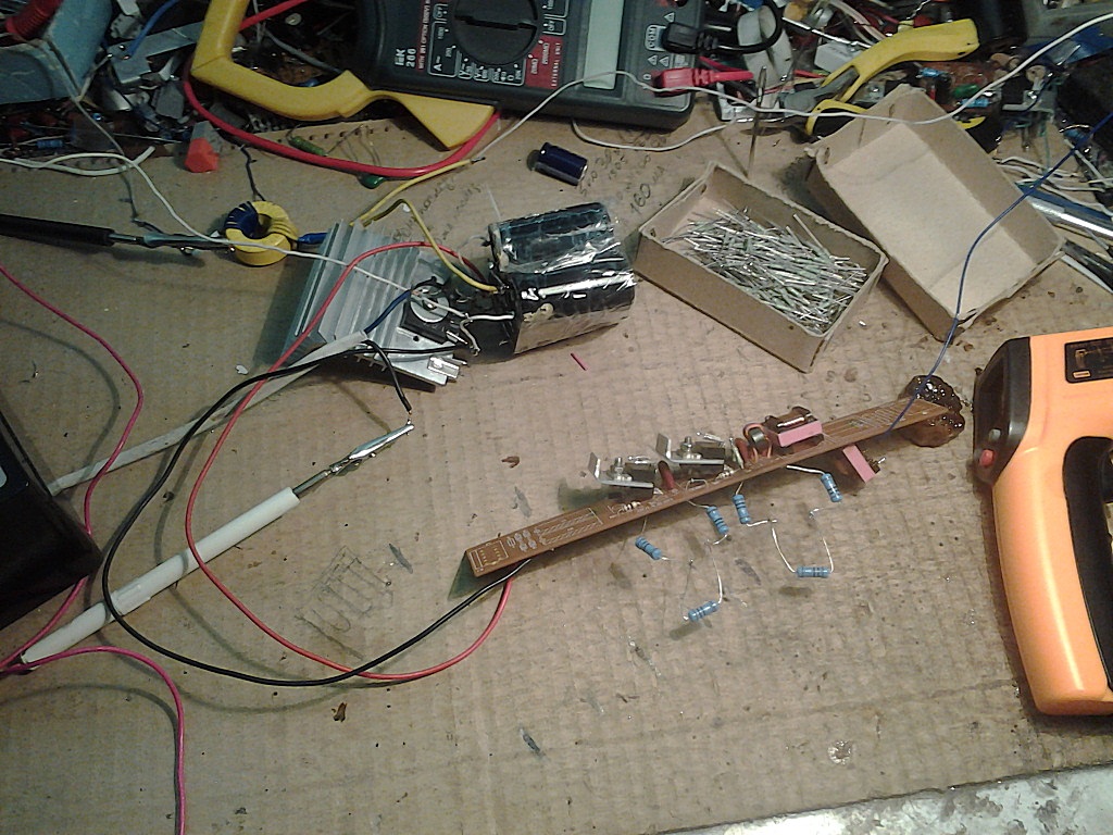

Так ребята хватит обсуждать, давайте грите что менять, сижу паяю, буду пробовать, грить что происходит. Вот сию ставлю в эмитора 0,5 ом, отпишусь, гляну осцил
Добавлено after 10 minutes:

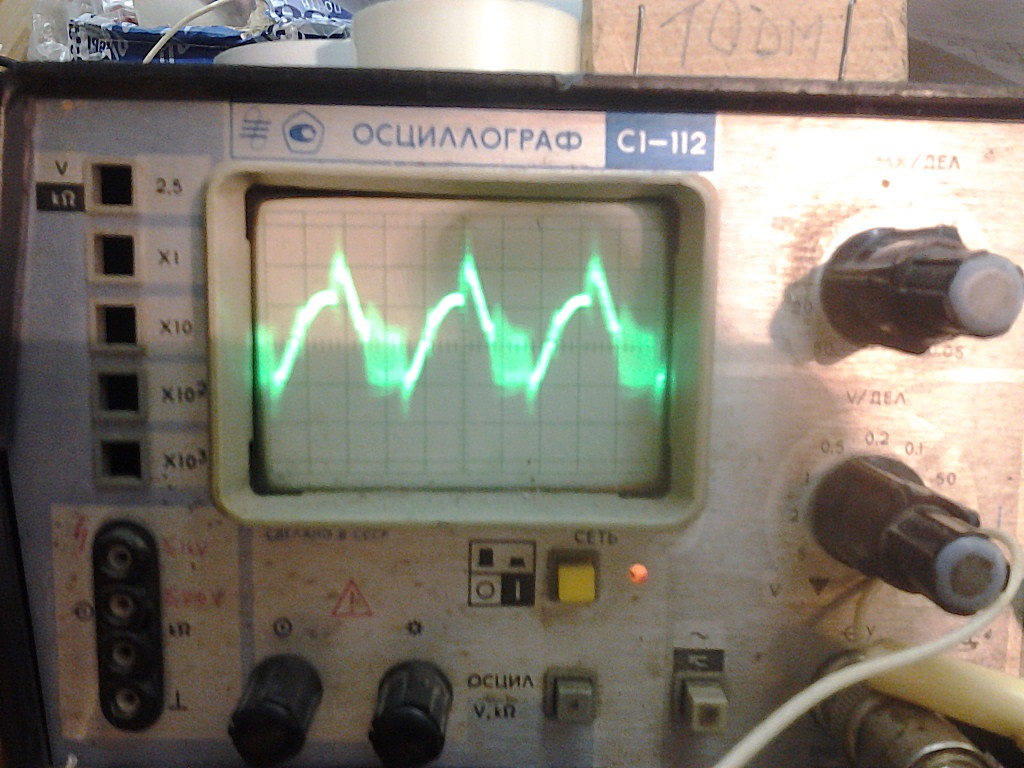

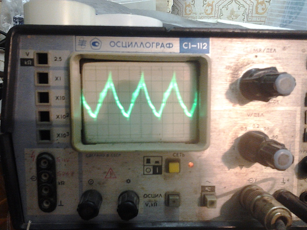

Так, включаю все через лампу 150w, запуск, лампа вспых, еле тлеет, ЛБ горят, потребление 150 ма, размах , частота та же, синусоида на половину стала лохматая - насыщение сердечника транса - думаю, транзисторы идут в разнос, греются.
Что далее?

Добавлено after 4 minutes 47 seconds:
paronnikov1 писал(а):синусоида на половину стала лохматая - насыщение сердечника транса - думаю, транзисторы идут в разнос, греются
какая синусида :dont_know: -хде :dont_know:
про каой транс речь-колечко-так оно идолжно насыщатся это комутирующий транс по свместителству ТГР
или реч про дроселя :dont_know:

Включаю по этой схеме, таже пертушка!
musor
Сообщения: 39197
Re: Электронный балласт для ЛДС
Сообщение musor »
схема хуже не придумат(те что с банкой в базе).... я так и не понял что вы осликом смотрите.... напряг на ллампе чтоль? такэто бестолку

А что еще смотреть, мне ж нужна лампа , что на ней!

paronnikov1 писал(а):что еще смотреть
смотрят ток ключей по падению на эмитерных резиках и напряжения ЭК и ЭБ ...
Спойлертока вот работать с осликом там без разделителного транса ябб НЕПОЛЕЗ жизнь в реале всего 1на

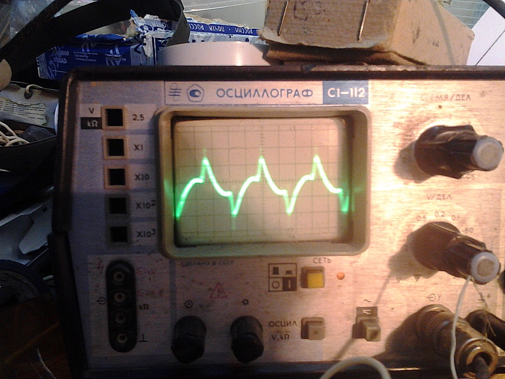

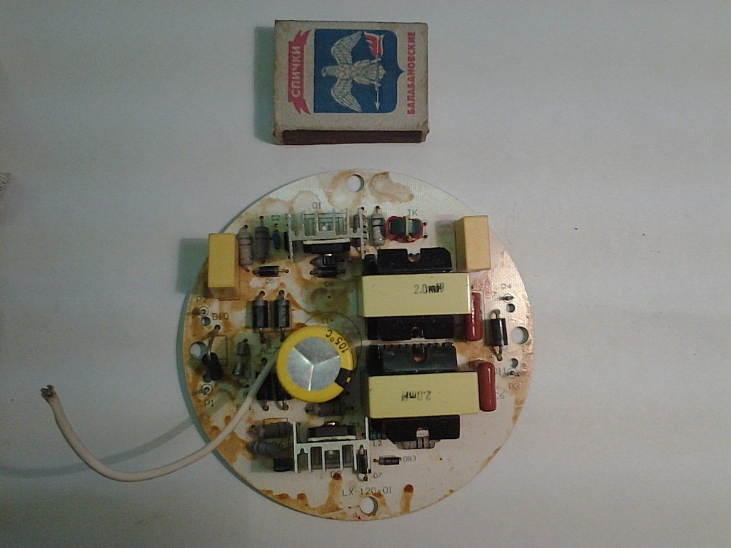

Сделал 3 ома, откинул фильтрующую банку 330х450 оно что с ней, что без нее, на плечевых кондерах
140 - 150в на другом, свечение тоже, зебры нет, температура один 45, другой 53
синусоида выправилась но на пике дышыщий фонтанчик, потребление 140 ма, снизилось, видимо из за банки. Сверху такая же лампа от стартера, нижние послед
Добавлено after 5 minutes 30 seconds:
musor Что ты все с под.е. дельное скажи, что пробовать?
Добавлено after 19 minutes 51 second:
Подставил дросселя с мощной сберегайки на них написано по 2 мгн
жрать 150 ма греются, свечение не меняется.

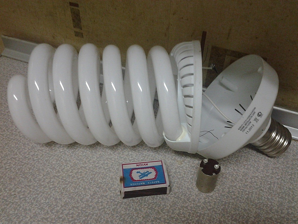

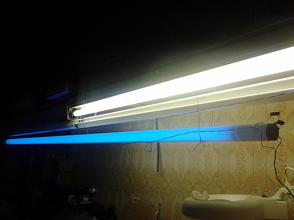

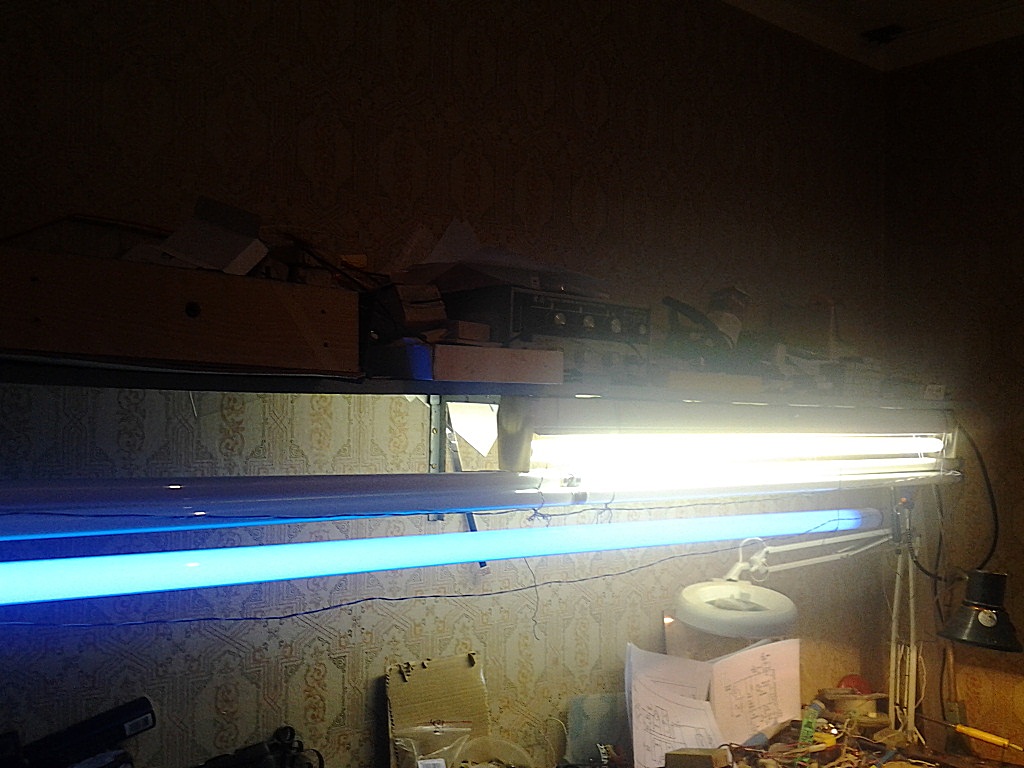

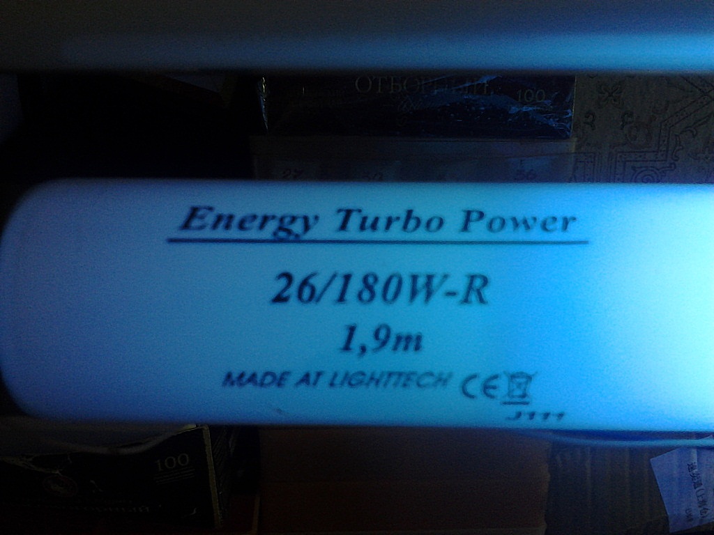

А кто с такой трубой знаком, лампа для солярий, как она должна светится?
Запуск 1 сек, жрет ничего, 130 ма

обыычня уфлка мягкого спектра а-3она

musor писал(а):обыычня уфлка мягкого спектра а-3она
А чо на ней бешанная мощность написана, а бздит еле еле
