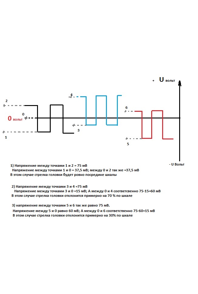

Upgrader, звучит заманчиво. нет ли у вас наглядного примера, как это выглядит?
Добавлено after 1 minute 10 seconds:
А что по поводу моих иллюстраций? Я пол часа рисовал:)) Идея действенная или нет?
Добавлено after 2 minutes 55 seconds:
По моим представлениям переменный сигнал должен свести все инерции к минимуму...

Под рукой к сожалению нет цветного дисплея и навыков в программировании. Возможно чуть позже попробую. Зато есть аналоговая стрелка и желание быстренько попробовать этот эффект "безинерционности". Только вот никак не въеду, каким образом наиболее просто выполнять смещение сигнала относительно нуля?
Меандр сделать 1 кГц - легко! Сместить на середину относительно нуля - легко! с помощью конденсатора. Даже если меандр превратится в синусоиду - вообще пофиг, для моих целей и так подойдет...
А вот управлять сдвигом сигнала относительно нуля... если не сложно, подскажите пожалуйста.

[uquote="1en2",url="/forum/viewtopic.php?p=3918677#p3918677"]мгновенно ничего не бывает...и успокоители на головках бывают разные, и сила поля к моменту системы как-то соотносится....[/uquote]
под "мгновенным" я имею в виду быстрый возврат стрелки в нужное место. А не плавный, как если бы отключить головку от питания.
А вот сила поля - это в точку! Этого я и пытаюсь достичь, чтобы полем контролировать и возврат стрелки. Понимаете?
Добавлено after 1 minute 54 seconds:
Если дергать стрелку переменной частотой, то стрелка будет стоять как вкопанная без всяких инерций... Ну вернее инерциями можно пренебречь. Посмотрите рисунок выше. Или я неправильно понимаю?

не понимаю....всё равно вы за стрелкой дёргаться не успеете....Понимаете?
Поясню
Пример: на лабораторнике возникло потребление тока в 3 А. Стрелка обычноой головки подпрыгнула до показания 3 А. Все быстро, наглядно и все устраивает. Но тут показания резко упали до 0,5 А, потом поднялись снова до 3 А и снова дернулись вниз... Так вот когда напряжение на головке идет на понижение, то стрелка плавно возвращается и не успевает опуститься до показания 0,5 А. И самое главное мне очень важно увидеть, с какой скоростью происходит это понижение. За секунду показания могут изменяться туда сюда раз пять- шесть. Мне не столь важна толщина стрелки... Я ее поведение замечу все равно. Но нужно чтобы она поресче двигалась и резко так же останавливалась.
Я не зря привел аналогию с головкой от жесткого диска компа. Она двигается резко и точно! Как вы думаете, каким образом достигается такая "безинерционность"? Продположу, что на катушку головки от жесткого поступают переменные импульсы разной амплитуды. Положительный полуимпульс тянет головку в одну сторону и тут же отрицательный в другую, вот головка и останавливается в определенном месте между двух магнитов.
Эту же технологию я хочу применить и к обычной стрелочной головке 75 мВ, дабы увеличить ее резкость и точность.

korob, теперь самое интересное... Каким образом можно управлять смещением сигнала относительно нуля? Нужен АЦП какой-то или можно обойтись операционниками? Есть ли какие-то несложные схемотехнические решения? Хотелось бы смоделировать потом в симуляторе, дабы разобраться, что как действует.
Обычный ШИМ, только двухполярный.Олегыч1 писал(а):Каким образом можно управлять смещением сигнала относительно нуля?
Большой опыт, порой, не даёт находить/видеть нам простые и очевидные решения.
что-то не найду про двухполярный ШИМ в сети... Этот ШИМ именно смещение сигнала производит или меняет скважность в положительной и отрицательной полуволне?

Хотя, наверное изменением скважности тоже можно добиться точного положения стрелки?
Добавлено after 9 minutes 12 seconds:
О! так это ж можно тогда простой однополярный ШИМ. А на его выход поставить конденсатор, чтобы меандр сместился в середину... И все! И просто регулировать скважность

Да, меняется скважность положительных и отрицательных полуволн. От их соотношения зависит положение стрелки. В двух словах о принципе работы: скважность = 2 стрелка в нуле, скважность > 2 стрелка идёт вперёд, скважность <2 стрелка форсированно бежит назад.Олегыч1 писал(а):Этот ШИМ именно смещение сигнала производит или меняет скважность в положительной и отрицательной полуволне?

Ерунду пишете... скорость и точность позиционирования стрелки НЕ увеличится если аналоговый сигнал заменить на ШИМ.
Головки HDD перемещаются быстро и точно благодаря наличию ОС по положению (благодаря информации, считываемой головками, контроллер всегда знает точное положение головок).
Чтобы увеличить скорость перемещения стрелки показометра можно (от сложного к простому):
*реализовать ОС по положению (энкодером ли, реостатом ли... не важно)
*реализовать ОС по скорости (по ЭДС рамки, т.к. она пропорциональна скорости перемещения стрелки)
*применить ПИД регулятор (для цифрового управления) - измерив характеристики прибора, можно настроить регулятор так, чтобы стрелка вела себя правильно
*применить переусиление по ВЧ (для аналогового управления) самое простое - поставить конденсатор параллельно добавочному сопротивлению измерительной головки.
Важно! при увеличении скорости перемещения стрелки (а также в некоторых случаях при ШИМ управлении) увеличивается нагрузка на измерительный механизм - прибор может не выдержать.
Ещё вариант, если важна скорость, но не сильно важна точность - можно применить линейку из светодиодов (цифровую стрелку) (точность пострадает из-за малого количества и большой толщины светодиодов, но если найти светодиоды потоньше и взять их побольше, то будет очень неплохо, у нас на старом оборудовании применялись лед линейки до 40 - 80 светодиодов, вот они уже и по точности вполне сравнимы с грубыми стрелочными индикаторами...)

Думаю, проще использовать ШИМ без ОС. При достаточно высокой частоте головка за счёт индуктивности рамки сама отфильтрует ШИМ.
