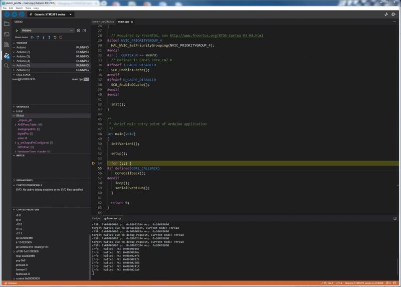

[uquote="Ariadna-on-Line",url="/forum/viewtopic.php?p=4694422#p4694422"]а не свой самонагрев.[/uquote] Включать его только в момент измерения.
Re: Arduino IDE в вопросах и ответах
[uquote="maxlab",url="/forum/viewtopic.php?p=4360196#p4360196"]Отладка клона STM32F103C8T6 с 256кб флеша на борту
Как подсунуть svd пока не разобрался
PS...
Уже разобрался
Вся периферия видна в отладке
Если есть интерес накарябаю инструкцию по шагам. Для Arduino IDE 2.0.3[/uquote]
Накарябайте, пожалуйста...
PS...
Уже разобрался
