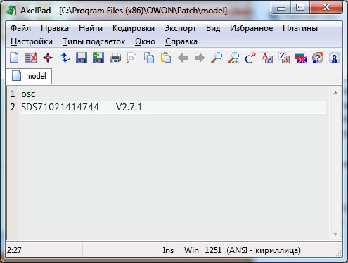

Пришла беда, откуда не ждали - осцил сдох. Завис на последнем экране, когда я пользовался. После выключения включается на этот экран и на кнопки не реагирует. В винде определяется, но флешер пишет, что не может считать серийник. Почитал интернеты - я далеко не единственный, кто столкнулся с такой проблемой.
Выход есть - нужен флешер, который не просит серийник. Если у кого таковой есть - поделитесь плиз, в сети на нашёл.

Seriyvolk писал(а):нужен флешер, который не просит серийник. Если у кого таковой есть - поделитесь плиз, в сети на нашёл.
Это можно сделать и стандартным флешером, для этого зайдите в папку с флешером, в файле model вручную пропишите свой серийник, затем через блокнот в этой же папке создайте bat файл с текстом
Код: Выделить всё
launcher.exe usbpatch
Нет таких вещей, которые нельзя было бы доказать, но есть люди, которым ничего нельзя доказать.
Re: Осциллограф OWON SDS6062 / SDS7102 / SDS8202
Спасибо!
Принцип понятен. Как узнать, какая именно прошивка идёт на моё железо? Серийник 71021414ххх.
Принцип понятен. Как узнать, какая именно прошивка идёт на моё железо? Серийник 71021414ххх.Прибор, защищённый предохранителем, сгорает первым, защитив предохранитель. Закон Мерфи.
Можно на сайте Овна скачать прошивку по серийнику, или поставить последнюю от 14 года (Н8)
Я на своем перед выходными вообще менял флеш память
, но обо всём этом отдельно скоро будет пост
Я уже попробовал чуть ранее пролить Н8 вручную в расширенном варианте загрузчика, выбрав me и os из нужной папки. После этих манипуляций осцил стал виснуть вообще на заставке, и если раньше кусок серийника в данном варианте загрузчика определялся как sds7102, то сейчас он видится как 6062.
Вечерком продолжу эксперименты на основании полученной информации, а то ТП овона молчит до сих пор.
Отчитываюсь. Ответа ТП OWON так и не дождался, видать им не особо есть дело до покупателей. Осцил починил.
Методика, описанная тов. vas455 действует на все 100%.
Кратко опишу все шаги для чайников.
Если у вас осциллограф превратился в кирпич, то первым делом идём на сайт OWON и качаем самую последнюю версию обновления под ваше железо. Инсталлируем всё это хозяйство.
Далее несколько манипуляций:
1. В папке с установленной программой находим файл "bundles". Удаляем его нафиг.
2. Заходим в папку с названием своего осцила и выбираем прошивку "OS_H8", "копировать". Идём в папку где лежал "bundles" и нажимаем "вставить". Появившийся файл переименовываем в "bundles".
3. Открываем блокнотом файл "model", вместо находящегося там серийника вписываем свой с прибора и через пробел устанавливаем версию ПО. В моём случае она была последняя, в случае выбора "OS_H8". Подглядеть вашу версию можно в файле "config.xml" всё тем-же блокнотом. Выглядеть должно примерно так:
4. На рабочем столе ищем ярлык установленной программы. Правой клавишей по нему, "Свойства". В поле "Объект" через пробел дописываем параметр "usbpatch", с которым будет запускаться патчер. Строчка должна выглядеть так, если прога установлена по дефолту: "C:\Program Files (x86)\OWON\Patch\launcher.exe" usbpatch
5. Запускаем программу с этого ярлыка, должно появиться окно такого вида с вашим серийником и версией ПО.
6.Выбираем язык "english". Подсоединяем выключенный осцил к USB. Тыкаем кнопочку "Click then turn on mashine to update". Включаем осцил.
7. Полминуты наблюдаем процесс прошивки осла.
8. Созерцаем починенный осцил, радуемся результату.
Если результат не достигнут, можно попробовать прошить более старой версией прошивки, выбрав в пункте 2 данной инструкции версию пониже и приписав в пункте 3 инструкции соответствующий номер ПО.
Пы.Сы.: Всё вышенаписанное подразумевает, что драйвера на осцил уже установленны. Если нет - найти их можно в папке программы. Ставить на включённом осле.
Возможно, данный пост кому-то сбережёт кучу нервов и времени, ибо подобной инструкции в интернетах я не нашёл. Пусть ваши приборы не болеют!
Отдельная благодарность тов. vas455 за наставление на путь истинный.

в конце файла видим строчки
Если мы хотим включить нужным нам язык, то вместо 0 ставим 1.
Тут прописываем свой серийный номер и если хотите то и версию прошивки
Сохраняем наш файл с именем tx без расширения, кидам его в нашу папку out_h8, всё лишнее удаляем или перемещаем, В корневом каталоге переименовываем bundles например в bundles3
3)В файле map пишем tx=tx, и точно так же в корневой папке еще раз запускаем файл encrypt

вписываем в файл 404 числа из своего дампа, затем
Код: Выделить всё
$china_eiglish=0; //Д¬ИПУпСФСЎФс 0-ЦРОДЈ¬1-УўОДЈ¬2-¶нУпЈ¬3-µВУпЈ¬4-Оч°аСАУп
//5-ІЁАјУпЈ¬6-·ЁУпЈ¬7-ЖПМССАУпЈ¬8-ТвґуАыУпЈ¬9-ИХУпЈ¬10-є«Уп
@0version= V2.7.2; //°ж±ѕРЕПўЈЁЦРОДЈ©
@0series= SDS71021219404; //РтБРєЕЈЁЦРОДЈ©
@0OEMInfo= ; //°ж±ѕРЕПўЈЁЦРОДЈ©
@0versionEn= V2.7.2; //°ж±ѕРЕПўЈЁУўОДЈ©
@0seriesEn= SDS71021219404; //РтБРєЕЈЁУўОДЈ©
@0OEMInfoEn= ; //°ж±ѕРЕПўЈЁУўОДЈ©
@1ChineseSW=1; //ЦРОДУпСФїЄ№Ш
@1EnglishSW=1; //УўОДУпСФїЄ№Ш
@1FrenchSW=0; //·ЁОДУпСФїЄ№Ш
@1RussianSW=1; //¶нОДУпСФїЄ№Ш
@1SpanishSW=1; //Оч°аСАОДУпСФїЄ№Ш
@1GemanSW=1; //µВОДУпСФїЄ№Ш
@1PolanSW=1; //ІЁАјУпїЄ№Ш
@1PortugueseSW=0; //ЖПМССАУпїЄ№Ш
@1ItalianSW=0; //ТвґуАыїЄ№Ш
@1JapaneseSW=0; //ИХУпїЄ№Ш
@1KoreanSW=1; //є«УпїЄ№Ш
@1ChineseDispSW=1;//ЦРОДІЛµҐСЎФсПФКѕїЄ№Ш
@1EnglishDispSW=1;//УўОДІЛµҐСЎФсПФКѕїЄ№Ш
@1FrenchDispSW=0;//·ЁОДІЛµҐСЎФсПФКѕїЄ№Ш
@1RussianDispSW=1;//¶нОДІЛµҐСЎФсПФКѕїЄ№Ш
@1SpanishDispSW=1;//Оч°аСАОДІЛµҐСЎФсПФКѕїЄ№Ш
@1GemanDispSW=1;//µВОДІЛµҐСЎФсПФКѕїЄ№Ш
@1PolanDispSW=1; //ІЁАјУпїЄ№Ш
@1PortugueseDispSW=0; //ЖПМССАУпїЄ№Ш
@1ItalianDispSW=0; //ТвґуАыїЄ№Ш
@1JapaneseDispSW=0; //ИХУпїЄ№Ш
@1KoreanDispSW=1; //є«УпїЄ№Ш
@1Module_SEL_VGA=1; //VGA ДЈїйїЄ№Ш 0-№Ш,1-їЄ
@0OEMLogo=OWON; //OEM µДLogo
@1OEMLogo=0; //OEM µДLogoїЄ№Ш
@1XYMode_tbase=0; //xyДЈКЅК±»щСЎФс: 0--1ms, 1--5ms, 2--20ms
$NetSwitch=1; //НшВ繦ДЬїЄ№Ш: 0-№Ш,1-їЄ
$StandardSignalSwitch=0; //±кЧјРЕєЕїЙµч№¦ДЬїЄ№Ш: 0-№Ш,1-їЄ
ENDЕсли мы хотим включить нужным нам язык, то вместо 0 ставим 1.
Код: Выделить всё
@0seriesEn= SDS71021219404; //РтБРєЕЈЁУўОДЈ©Сохраняем наш файл с именем tx без расширения, кидам его в нашу папку out_h8, всё лишнее удаляем или перемещаем, В корневом каталоге переименовываем bundles например в bundles3
Открылось окно
Заполняем его
D:\OwonOLD_China\public.key (ключ для расшифровки прошивке лежит там же в корневой папке)
D:\OwonOLD_China\out_h8 (папка out_h8- папка куда расшифруется прошивка)
D:\OwonOLD_China\bundles (сама прошивка)
Далее нажимаем
И в итоге у нас получается прошивка с нашей конфигурацией, которая прошивается точно так же как в начале этого поста.
и после прошивки у нас получается полностью разблокированный осциллограф, со всеми языками.
Провода от jtag отлично помещаются в отсеке вместе с акб
Не дорогой акб
http://world.taobao.com/item/5229700985 ... Okc#detail
Сумка
http://world.taobao.com/item/1480125137 ... Okc#detail
PS.В папке out есть файл help на инглише и китае, возможно кто-нибудь захочет полностью перевести его на русский
так же там есть файл bundles_only_tx это прошивка с моим файлом конфигурации, возможно кому-то пригодится.
Надеюсь это маленькая статья кому-нибудь пригодится)
