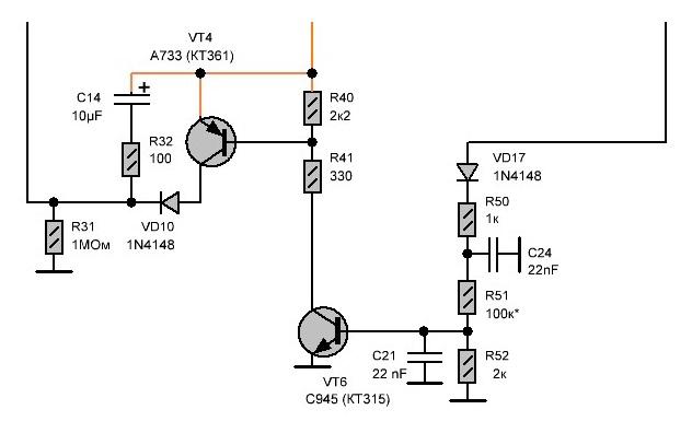

https://img.radiokot.ru/files/78194/2dug2uhkpf.jpg
Задача прицепить кнопку пуск/останов основного преобразователя.
Правильно понимаю, что нужна нормально замкнутая кнопка на цепь С14/R32 ? (резистор зацепил, чтобы не жечь разрядным током контакты кнопки)
Подскажите, пжлст, как добавить в защиту икающий режим ?
Я додумал вариант разрывать цепь VD13 и поставить параллельно C16 большой резистор для постоянной разрядки конденсатора небольшим током. Это не должно влиять на текущий режим работы и обеспечит икотку при отключении VD13. Или это полная чушь? :) Если нет, то как оценить сопротивление ?
Shpionus
Сообщения: 1620
Зарегистрирован: Чт янв 07, 2010 05:54:39
Откуда: Херсон
Re: Лабораторный БП из AT/ATX или серьёзная схема.
Сообщение Shpionus »
Да, нормально замкнутая кнопка параллельно цепочке С14/R32. Будет "старт\стоп" основного преобразователя.
Что такое "икающий режим"?
Если вы уберёте VD13, а С16 закоротите большим резистором, то в резисторе толку не будет, так как VD13 это "защёлка" триггера. Без VD13, при превышении порога мощности, транзисторы откроются, зарядят С16, но вслед за исчезновением выходного напряжения, сразу же исчезнет и входной сигнал на триггер через VD17, и как следствие закроется и TV4, и тогда С16 будет разряжаться не только через ваш большой резистор, а через цепь R36, VD10, R31. Фактически через 4к7+8к2.
Надо переосмыслить схемотехнику этого триггера. Опишите поподробнее алгоритм вашего "икающего режима".
Обычный ATX при коротком выводных линий начинает икать/цокать/цыкать - с некоторым интервалом пробует запуститься и начинает работать, когда перегрузка по мощности исчезнет.
А если добавить диод в цепь заряда конденсатора между R33С16 и R36 для отсечки паразитной цепи разряда? Жалко, что печатка плотная получилась ) некуда впихнуть дополнительные детальки.
Телекот, ограничение тока не спасает от перегрузки по мощности. Тыкать на источнике кнопку при каждой такой перегрузке не всегда удобно. Например, двигатель в мини циркулярке. Заело диск - перебор мощности - сработка защиты, питание снимается и двигатель пробует периодически стартануть - убрал причину - циркулярка в работе.
Потому и хочу триггерный вариант защиты расширить до "икающего" (буду рад услышать правильный термин)
наф-наф Shpionus 19082019 черновик.lay6

Shpionus
Сообщения: 1620
Откуда: Херсон
"Обычный ATX при коротком выводных линий начинает икать/цокать/цыкать - с некоторым интервалом пробует запуститься и начинает работать, когда перегрузка по мощности исчезнет."
Ну так вроде работает "АТ" у которых нет "дежурки" а не "АТХ". АТХ просто отключаются до полного обесточивания.
Если диод добавить, то да, напряжение на конденсаторе будет медленно падать, но не будет главного, не будет подаваться это напряжение на 4 ножку микросхемы.
Теоретически, при взгляде на схему, можно просто убрать R30, R31, они там не обязательны, и служат для небольшого увеличения времени паузы в ШИМ сигнале, для пущей безопасности силовых транзисторов.
Если R30, R31 убрать, ну и VD13 конечно тоже, то по идее должно получится то что вам нужно. R36 можно уменьшить до 1 кОм - 470 Ом, если не меньше. С16 нужно будет по идее параллелить резистором примерно на 1 МОм. R33, SA1 в этом случае конечно тоже уже не нужны. Да и роль светодиода VDL1 и его резистора R44 сомнительна.
Кстати, если уже так, то надо вообще убрать: VD13, VDL1, R44, C16, R33, SA1, R30. Роль накопительного конденсатора, с успехом выполнит конденсатор мягкого старта С14 с его ограничительным резистором R32. R31 оставляем, и увеличиваем до 1 МОм.
И да, этот триггер на VT4, VT6 является именно защитой от аварии. В штатном режиме, он срабатывать не должен НИКОГДА! При К\З срабатывает стабилизатор тока. Это триггер от нештатных ситуаций, типа пробоя выходной диодной сборки.
Если делать этот ваш "икающий" режим, то стабилизатор тока вообще можно не собирать, и отключить второй усилитель ошибки, и шунт естественно не ставить. Будет работать как "АТ" Блок.
Если у вас будет собран стабилизатор\ограничитель тока, то защита по мощности, повторяю, у вас не будет вообще срабатывать. Разве что настроить её на малый порог, когда при максимальном положении регуляторов тока и напряжения, триггер будет срабатывать раньше чем ограничение тока.
Плату рисуете конечно основательно, но торопитесь, сначала выясните по схемотехнике, как будете делать, а потом уже плату разводите. Жалко трудов.
Как-то так:
На практике не проверял :)
