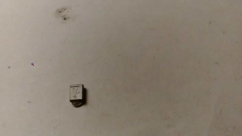

все надежды на волшебника Крама.
Добавлено after 17 minutes 23 seconds:
[uquote="Martian",url="/forum/viewtopic.php?p=4177147#p4177147"]хм... с такой маркировкой были и линейные стабилизаторы LP2985AIM5-5.0/NOPB[/uquote]
cудя по тому, что в обвязке 3-4 конденсатора и 1 резистор, может ты и прав. погорячился я с оу
(89.59 КБ) 347 скачиваний
Я его полностью поддерживаю.

Чё нашел в закромах: AX6603-110BT или PT7M6234CLC4. Больше в корпусе SOT-23-5 не находится.

наверное вы все правы, погорячился я радоваться насчет ОУ, обманули, гады. всем спасибо с плюсом
нашел подтверждение на https://antenna-dvb-t2.info/mark_ldo.php
(13.63 КБ) 607 скачиваний
